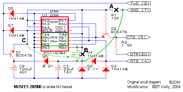

Ich habe vor etwa 2 Jahren diesen JDM Programmer gekauft.
http://www.rss-systems.de/pic.prog.rar
und könnte damit bisher alle PICs erfolgreich beschreiben. gestern habe
ich versucht einen PIC12F629 brennen welche beim schreiben immer eine
Fehlermeldung kam. Danach wurde der Chip gar nicht mehr erkannt. Ich
habe es auf 3 PICs mit beiden ICProg und WinPic800 probiert und hatte
immer dem selben Fehler.
hat jemand bitte ein Tipp für mich? muss ich den Programmer irgendwie
modifizieren?

"Verification failed at 0000h" deutet darauf hin, das der PIC überhaupt
nicht beschrieben wurde. Hast du auf dem Brenner überhaupt schon mal
einen 12F629/675 beschrieben? Wenn ich mir das Bild in der Doku
anschaue, verstehe ich nämlich nicht ganz warum der 8pol. gleich mit dem
18pol. eingesetzt wird.
Oder ist das nur auf dem Bild schlecht zu erkennen?
Jochen

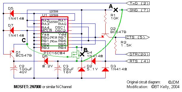

Wenn ich mir die Abb.4.3 ansehe stimmt die Belegung für einen 8pol.
Chip.
1- Vdd
7- Data
6- Clock
4- Vpp
8- Vss
Data und Clock sind in der Abb. gekennzeichnet die restlichen Pins sind
hoffentlich so belegt. Evtl. mal Vdd und Vss nachmessen.
Wie das dann bei einem 18pol hinhauen soll der folgende Belegung hat
4- Vpp
5- Vss
14-Vdd
13-Data
12-Clock
ist mir nicht klar.
Die werden ja nicht alle Pins doppelt belegt haben. Wäre in meinen Augen
ziemlich mutig.
Versuch mal die Betriebsspannung am Chip nachzumessen, damit das stimmt.
von Jochen (Gast)
Hier die von dir angesprochene Modifikation für den Brenner und der
dazugehörige Link.
http://www.rcgroups.com/forums/showthread.php?t=433790

Super, vielen Dank. ich werde heute versuchen die Modifikation durch
zuführen. mal sehen ob es hilft.
