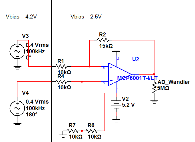

Hallo liebe Leute,
ich arbeite zurzeit an dem Problem, ein symmetrisch ausgeführtes Signal
zu konvertieren in single-ended. Das würde ja noch funktionieren wenn
nicht, wie in der Abbildung angegeben, zwei DC-Biasspannungen nötig
wären. Auf der signalgebenden Seite befindet sich ein Demodulator, am
Ausgang ein AD-Wandler. Aus diesem Grund kann ich nicht einfach einen
Abblockkondensator einsetzen, da mir sonst die tiefen Frequenzen bei der
Abtastung fehlen. Zur Verfügung habe ich +5,2V. Jetzt zu den meinen
Ideen, bei denen ich Hilfe benötige:
1) Welche Möglichkeiten gibt es die Biasspannung zu ändern?
 - Habe über einen Stromspiegel nachgedacht. Wäre das was?
 - Hat jemand Erfahrung dem LTC6406?
   http://www.linear.com/product/LTC6406
   oder gibt es evtl. billigere Chips?
2) Hat jemand Erfahrung mit dem MAX4444?
   http://www.maxim-ic.com/datasheet/index.mvp/id/2118
   Oder gibt es zu diesem Alternativvorschläge?
Falls es dieses Thema schon gab bitte ich das zu entschuldigen. Konnte
trotz intensiver Suche nichts finden (Was mich etwas verwundert... muss
wohl an mir liegen!).
Vielen Dank für Euer Engagement. mfg

Hi, Christian,
Was bedeutet "tiefe Frequenzen"?
Ohne diese Information denke ich bei der Geberseite an einen Trafo mit
Mittenanzapfung zur Speisung der Gegentaktsignale.
Wenn 100 kHz die Mittenfrequenz ist, dann könnte das bis herab zu
einigen kHz klappen - mit soliden Übertragern mit Feinblech. Solche, mit
denen die graue Fernmeldepost ihre Fernkabel gespeist hat.
Das asymmetrische Signal bekämst Du aus der Sekundärwicklung, und die
galvanische Trennung wäre eine fast kostenlose Zugabe.
Du willst hochohmig speisen, um das Signal nicht zu verfälschen.
Für weiteres Mitdenken hätte ich gern die Frequenzbereiche gesehen.
Sowie die Eigenschaften des "Bias".
Du weißt wohl, wie aktive Antennen über die Antennenleitung gespeist
werden - über eine Drossel.

> Um was für Frequenzen geht es überhaupt?
Es geht um eine Bandbreite von 250kHz.
> Was für ein symmetrisches Signal?
Es handelt sich um ein RF-IQ-Demodulator, dessen Basisband-Signle
symmetrisch ausgeführt sind: I+,I-;Q+,Q-. Ich habe aber auf dem
AD-Wandler nur noch zwei Kanäle frei. D.h. ich möchte nur ein I und ein
Q Signal haben. Wenn ich nur die + Kanäle verwende verliere ich an
genauigkeit, was ich vermeiden möchte.
Daher möchte ich die Signale z.B. durch einen Differenzverstärker
zusammenfassen.
> Was für tiefe Frequenzen bei der Abtastung?
Das Basisband-Signal enthält Anteile bei 0-250kHz. Wenn ich jetzt mit
einem Kondensator die Gleichspannung filtere, verschwindet nicht nur
diese sondern auch Frequenzanteile die in der Nähe liegen (z.B. alle bis
9kHz), was mein Signal verfälscht.
10µF ergibt mit 10k eine untere Grenzfrequenz von 1,6Hz...
