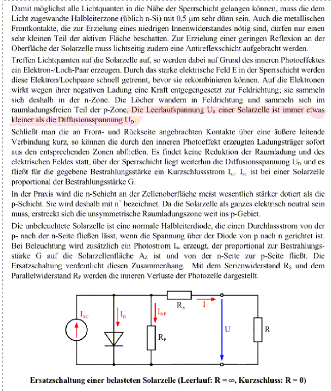

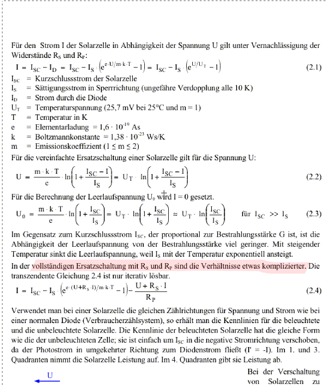

Timm Thaler schrieb: > Klaus schrieb: >> Eine Leerlaufende Solarzelle wird durch den Strom durch die inherenten >> Diode aufgeheizt. Da bleibt dann die ungenutzte Sonnenenergie. > > Klingt plausibel. Dann wäre die Durchlassspannung der > Diode(nreihenschaltung) gleich der Leerlaufspannung der Zelle. > Das heisst, der Strom, den ich aussen nicht entnehme, fließt über die > interne Diode und sorgt dort für eine Erwärmung. Kann aber so nicht stimmen, da die Leerlaufspannung immer unterhalb der Diffusionspannung bleibt. http://www.et-inf.fho-emden.de/~elmalab/PV_Solar/download/PV_Solar_2.pdf Den internen Parallelwiderstand vermag ich aber nicht aufzudröseln.
monnemer schrieb: > Timm Thaler schrieb: >> Klaus schrieb: >>> Eine Leerlaufende Solarzelle wird durch den Strom durch die inherenten >>> Diode aufgeheizt. Da bleibt dann die ungenutzte Sonnenenergie. >> >> Klingt plausibel. Dann wäre die Durchlassspannung der >> Diode(nreihenschaltung) gleich der Leerlaufspannung der Zelle. >> Das heisst, der Strom, den ich aussen nicht entnehme, fließt über die >> interne Diode und sorgt dort für eine Erwärmung. > > Kann aber so nicht stimmen, da die Leerlaufspannung immer unterhalb der > Diffusionspannung bleibt. > > http://www.et-inf.fho-emden.de/~elmalab/PV_Solar/download/PV_Solar_2.pdf > > Den internen Parallelwiderstand vermag ich aber nicht aufzudröseln. Wenn man das ESB als Grundlage einer Erklärung heranzieht. (Sollte man besser noch hinzufügen)
monnemer schrieb: > Kann aber so nicht stimmen, da die Leerlaufspannung immer unterhalb der > Diffusionspannung bleibt. Das entnimmst Du welcher Stelle?

Timm Thaler schrieb: > monnemer schrieb: >> Kann aber so nicht stimmen, da die Leerlaufspannung immer unterhalb der >> Diffusionspannung bleibt. > > Das entnimmst Du welcher Stelle? Z.b. dem angefügten Link von vorhin. Da friert nichts ein, ;)

Timm Thaler schrieb: > Das ist ja der Witz: Der Strom fließt eventuell intern über die Diode Eben nicht. In Flussrichtung der "Solardiode", eine Zelle = eine Diode, fliest nur ein Strom wenn von aussen eine höhere Spannung anliegt. Rp repräsentiert ja Defekte der nicht idealen FotoDiode, zb. Kantenkurzschlüsse. Schwellenspg. z.B. 0,7V ist ja auch eine willkürliche Festlegung bzgl. des Stroms. Lasse mich aber gern korregieren.
Du hast aber schon mal in das verlinkte Script geschaut: I = Isc - Id mit Id = Is x (e ^ (U / Ut) - 1) wobei I der äußere Strom, Isc der Kurzschlussstrom, Id der Strom durch die Diode, Is der Sättigungssperrstrom, Ut die Temperaturspannung Wenn I = 0, muss Id = Isc werden, dazu steigt U entsprechend an bis U = U0. Das passt schon, ich bring das nur nur nicht mit U0 < Ud, Ud Diffusionsspannung überein. Muss aber vielleicht auch nicht, wenn der Diodenstrom schon für U unterhalb der Diffusionsspannung Ud ausreichend hoch wird.
Hat ne Weile gedauert, aber die Leute von Q-Cells haben geantwortet: "Nach Rücksprache mit Spezialisten in unserem Haus, kann ich Ihnen folgende Antwort übermitteln...: Ist die Zelle beleuchtet und unbelastet baut sich die Spannung bis zur Leerlaufspannung auf, welche der Diffusionsspannung des PN-Übergangs (nur mit umgekehrtem Vorzeichen) entspricht. Betrachtet man die Zelle als System, heben sich nun diese beiden Spannungen auf. Wenn jetzt Photonen in der Sperrschicht aufschlagen und Elektronen-Loch-Paare generieren (Energieniveau á), werden diese nicht mehr durch die Diffusionsspannung getrennt und rekombinieren wieder (Energieniveau â) die Energie wird also durch interne Generations- und Rekombinationseffekte „verbraten“. Wir bitten nur zu bedenken, dass es sich bei den 1000W um 1000W pro Quadratmeter handeln dürfte, eine Zelle aber nur 250 Quadratzentimeter groß ist (grob). Es ist außerdem nicht möglich, aus den Daten auf eine Temperatur oder Temperaturerhöhung zu schließen, weil man die Wärmeabfuhr der Zelle an die Umgebung (thermische Strahlung, Wärmeleitung + Konvektion) nicht kennt. Generell stimmt aber die Aussage, dass eine unbelastete Zelle bei Beleuchtung wärmer werden sollte, als eine, die Strom (also Energie) abgibt." Und die müssen es ja wissen. ;-)
