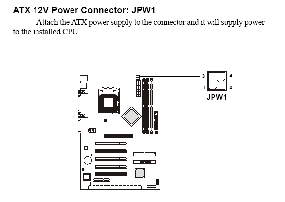

will mir einen Rechner mit einem etwas älteren K7T Turbo2 Mainboard
(MSI) aufbauen.
Dazu habe ich eine Frage zum Netzteil.
In der Abbildung ist ein Stecker zu sehen mit der Bezeichnung ATX12V.
Das NT, das im Gehäuse des Rechners eingebaut ist hat aber nur einen
ATX-Anschluss. Nehme mal an, dass der alleine das Board nicht versorgen
kann und ich ein anderes Netzteil mit zusätzlichem ATX12v-Stecker
brauche. Ist das so weit richtig?
Wenn ja, wie heißen solche Netzteile mit zusätzlichem ATX12V-Stecker?

Einerseits gab es Adapter, die diesen Anschluss mit einem
Festplattenstromversorgungsstecker verbunden haben, und andererseits
heißt das, was Du suchst, einfach "Netzteil mit ATX12V-Stecker".
Sowas sollte derzeit einfach dran sein an einem normalen ATX-Netzteil.
Vermutlich gibt es auch eine Versionsnummer für die ATX-Spezifikation,
die das Vorhandensein dieses Steckverbinders regelt.
Lohnt es, für ein so doch etwas ... angestaubtes System noch ein neues
Netzteil zu besorgen?

Nein, auch dann nicht. Nimm die 12V vom PC-Netzteil, und nicht von
einem anderen Netzteil. Es reicht, wenn das eine andere
Einschaltcharakteristik hat (schneller oder langsamer "da"), außerdem
handelt es sich hier um ein ATX-Netzteil, das vom PC ein- resp.
ausgeschaltet wird.

Die 12V kamen mit ATX2.0 dazu.
Bastel dir einen Adapter, sofern die 12V deines Netzteiles ordentlich
Dampf haben. Kuck nach wieviel TDP dein Prozessor hat und rechne es mit
einem Faktor von 0,8 auf die 12V um. Das muß dein Netzteil mehr liefern.

Danke für die Antworten!
Habe mittlerweile ein entsprechendes NT aufgetrieben.
Zum Testen hatte ich zuvor per Krokoklemmen von dem NT ohne
ATX12V-Stecker von den normalen Versorgungsleitungen 12V auf den Stecker
geschickt.

Der CPU-Coreregler wurde bei diesen Boards aus den 12V versorgt. Du hast
demnach fast die komplette TDP des Prozessors auf dieser Schiene. Ich
bin jetzt zu faul um nachzusehen was deine CPU hat und gehe mal von 100W
aus. 100W sind auf 12V 8,3A. Rechnet man die Wandlerverluste des
Corereglers ein (80..90%Wirkungsgrad) dann sind wir bei ~10A die dein
ATX-Netzteil allein für die CPU liefrn muß. Da an den 12V noch andere
Sachen hängen wie z.B. Festplatten, Brenner, Lüfter... muß da eben
ordentlich Dampf dahinter sein. Ein Glück für dich: Die Grafik wird bei
AGP aus 5V versorgt.
Langer Rede kurzer Sinn: Hat das Netzteil bei diesen Beispiel >15A dann
würde ich es nehmen.
