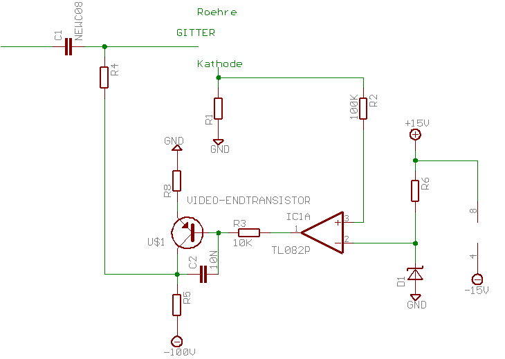

ich möchte die Ruheströme einer SE Röhrenendstufe über die negative
Gittervorspannung regeln. Dazu misst ein ATMEGA die Ruheströme und soll
dann per PWM die Gittervorspannung einstellen. Röhren haben nu mal
fürchterliche Toleranzen.
Das Problem: ich brauche eine Schaltung, die mir eine per PWM
einstellbare (OC outputs des µC) Ausgangsspannung von -60V ... -100V bei
< 5mA liefert. Einen positiv-Regler traue ich mir ja zu, aber bei
negativen Spannungen krieg ich einen Knoten im Kopf - kennt jemand
solche Schaltungen?
Vielen Dank und viele Grüße
Andreas Koke

Ja, ich brauche einen Steller, keinen Regler - und der darf träge, im
Sekundenbereich sein. Der Ruhestrom ändert sich während der Betriebes
(die Röhren werden bis zu 280° heiß) eben nur langsam - aber deutlich.
Die Gittervorspannung ist das empfindlichste Ding in der Endstufe, daher
möchte ich da keinesfalls einen Schaltregler einsetzen. Ich dachte eher
an einen Optokoppler der per PWM angesteuert wird?

Eigentlich könnte man mit dem Optokoppler (+Tiefpass) doch einfach einen
Transistor steuern, der dann einfach die Energie verheizt... bei 40 V
Regelweg und 5 mA sind das grade mal 0,2 W.

Danke...., das sieht ja schon gut aus. Wozu ich einen µP brauche? Ich
hab den zur Temperatur- und Ruhestromüberwachung/Anzeige und zum
Hochfahren der Anodenspannung nach einer Vorheizeit. Verwende die 6C33
Russentriode. Und wo ich dann schon den Controller mit Display an Bord
hab, dachte ich ich könnte damit einerseits den Ruhestrom sauber auf
einem eingestellten Wert halten und auch zwischen zwei oder drei
Ruheströmen wählen - je nach Leistung die ich brauche. Aber ist schon
richtig..... die gute Analogtechnik wird zu schnell zur Seite gelegt und
ehrlich gesagt, habe ich da weniger Erfahrung als im µP Umfeld. Werd die
Schaltung mal aufbauen.
Konkret habe ich einen Kathodenwiderstand von 1 Ohm, den werde ich wohl
auf 10 Ohm erhöhen, damit ich bei 180mA Ruhestrom eine anständige
Istwert Spannung bekomme.
Bestimmen C2 und R3 die Zeitkonstante? Was für Werte wählt man in der
Praxis, wenn man keine Gegenkopplung haben möchte? Ich hatte da an Werte
> 100mS gedacht. Vielleicht besser einen C am +Eingang des OPs
verwenden?
Viele Grüße
Andreas Koke
