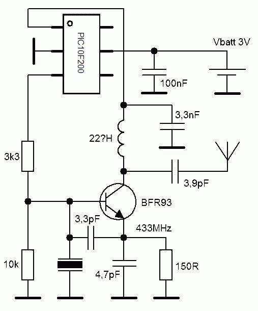

Ein Beispiel für einen sehr kleinen Peilsender: der PIC aktiviert 1mal pro Sekunde für eine kurze Zeit den HF-Teil und moduliert dann über eine zweite Verbindung zum Sender die HF.
