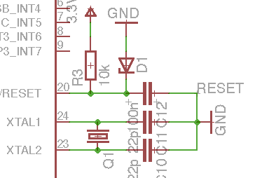

ich habe den Reset-Pin eines AT90CAN wie im Anhang beschaltet.
Betrieben wird der µC mit 3,3 V.
Am Reset-Pin messe ich aber nur 2,2 V.
Jemand eine Idee woran dies liegen könnte?

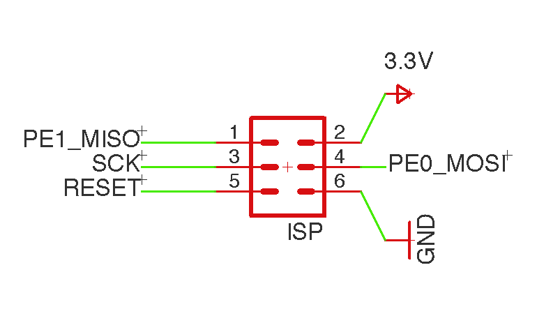

Ich kann auch nicht per AVRISP MKII auf den Chip zugreifen.
Angeschlossen ist er wie auf dem Bild im Anhang.
Hängen diese beiden Problem zusammen?

von tropf (Gast)
Nicht alle Pins des Controller mit Spannung versorgt?
von M. D. (wpmd)
Welche Durchbruchspannung hat denn deine Z- Diode D1?
Vielleicht irgendwas in der Nähe von 2,2V?

von Ralle (Gast)
Diode entfernen.

von (prx) A. K. (prx)
Z-Dioden im Bereich bis ~4V sind mit grosser Vorsicht zu geniessen, weil
stark stromabhängig. Bei 10K Pullup ist der Strom so klein, dass die
Spannung einer solchen Diode durchaus 2.2V sein kann, obwohl 3-4V
aufgedruckt sind.
Lektüre des Reichelt-Datasheets ZF_MOT sei empfohlen.
Sind leerreiche Kurven drin.
von Kim (Gast)
Die Durchbruchspannung ist mit 2,6 V angegeben
von Kim (Gast)
ähhh ... 3,6 V
von Uwe (Gast)
Na dann hast du ja den Fehler
von Kim (Gast)
ok ... Diode ist draußen, Spannung am Reset-Pin nun 3,3 V.
Programmieren lässt er sich leider noch nicht :(
von Kim (Gast)
mhh ... ich kann zwischen VCC und GND einen Widerstand von ca. 560 Ohm
messen. Ob das gut ist ...
Sorry, hatte ich übersehen. Allerdings hängt das Ergebnis nun von der
Polung der Messtrippen ab, denn die interne Schutzdiode nach GND ist
noch drin.
von Kim (Gast)
Ich habe den AT90CAN aus einem anderen Board mit einem Heißluftfön
entlötet.
Dabei könnte er natürlich beschädigt worden sein?!
von Kim (Gast)
> noch drin.
mhh ... einmal messe ich ~500 Ohm und andersrum gepolt ~400 Ohm
