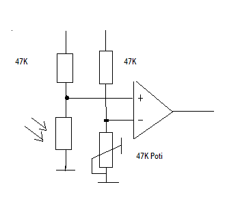

halo an alle bin ganz neu hir aber jetzt zum grund meiner nachicht also ich hab mit einer alten solarzele und einer kleinen led lampe ne lampe gebaut die bei totaler dunkelheit angehen soll. habe dafür ne transistorgrundschaltung gebaut bei der aber ein foto widerstand die basis bei tageslicht mit dem minuspol meinr akkus verbindet so das de transistor trotz positiver spannung an der basis übertag nicht durchschaltet mein problen ist aber das dies nur bei starkem licht funktioniert kan mir einer von euch einen tipp geben wie ich den fotowiderstand lichtempfindlicher mache oder die schaltung so baue das diese erst bei absoluter dunkelheit die led einschaltet

gurgel mal nach "Dämmerungschalter" , da findest Du tonnenweise Lösungen...
#2262228
versuchs mit einem Vorwiderstand.
#2262241
Schalte noch ein widerstand parallel zum Fotowiderstand, dann brauchste nicht so viel licht (oder weniger dumkelheit :-) ) damit die Basis niederohmig wird. Bessere Lösung wäre, ein Schmitt-Trigger davor schalten...

mit Fotowiderstand natürlich, der Schmitt-Trigger allein weis nicht wann es dukel wird. Und die Schaltschwelle muss du an die gewünschte Lichverhältnisse anpassen.
also den trigger hinter den transistor und dan da hintermeine beiden pole oder aber wie stele ich die schwellenspanung ein
#2262285
Oder so mit einem OPA...
mit dem poti stele ich also die schwele ein
kanst du mir noch die funktionsweise von der zeichnung erklären
#2262480
> kanst du mir noch die funktionsweise von der zeichnung erklären Besser nicht, die Schaltung ist nämlich ziemlicher Murks, eine Anfängerschaltung für Leute die nicht nachgedacht haben, denn ihr fehlt die Hysterese eines Schmitt.-Trigger: Sie schaltet bei Dunkelheit ein, dann geht das Licht an und ein winziges bischen Streulicht erreicht den Sensor es wird heller und sie schaltet sofort wieder aus, u.s.w.... Richtige Dämmerungsschalter haben eine Hysterese, gehen also erst bei viel mehr Licht wieder aus, so viel mehr daß ein wenig Reflektion nicht reicht. Dazu muss man halt eine Schaltung bauen, die sich Schmitt-Trigger nennt. http://www.dieelektronikerseite.de/Circuits/Daemmerungsschalter.htm http://www.conrad.de/ce/de/product/191302/?insert=U1&hk=WW2&utm_source=epro&utm_medium=seosite&utm_campaign=link&WT.mc_id=epro

probier mal das
#2269126
verstehe hewlett mit dem poti wird also der positive steuerstrom soweit runtergeregelt sodas der negative steuerstrom auch bei wenig lichteineal noch höher als der positive steuerstrom ist und erst bei absoluter dunkelheit der positive steuerstrom höher ist
