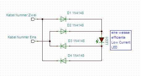

Forum: Analoge Elektronik und Schaltungstechnik Hier ein Bauplan: einfache Diodenbastelei

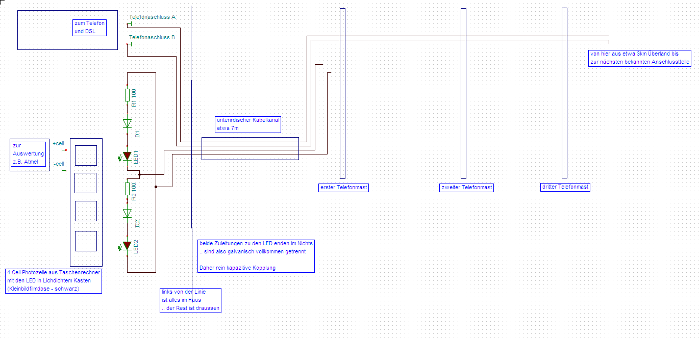

von Klaus D. (kolisson)
Kabel eins in die Gartenerde stecken.
Kabel zwei einfach auslegen oder aufhängen.
Aus dem fenster hängen geht auch.
Je länger das Kabel desto grösser der Effekt.
Gruss Klaus

Wozu der Gleichrichter bei einer Diode?
ArnoR schrieb:
> Wohnst du in der Nähe eines Senders?
eigentlich nicht, soweit ich weiss.
das weiss ich auch noch nicht. Bin noch bei der Analyse.
.. aber ohne den Gleichrichter geht es nicht.
Die gleiche LED ans gleiche Kabel zeigt keinen Effekt.
(mit zwei Antennen (Kabel eins = Lautsprecherlitze) parallel getestet.)

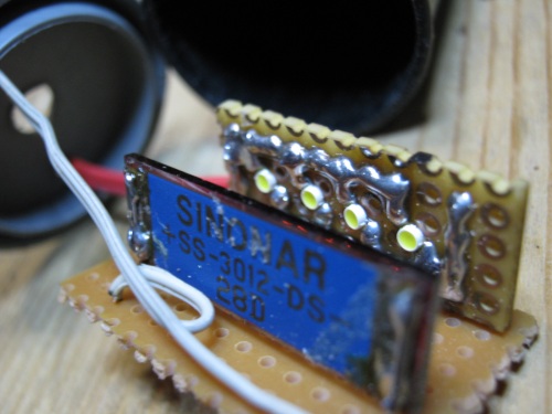

Irgendwie bin drauf gekommen, da ich vor etwa 8 Jahren mal bei
Blauklaus folgende LED gekauft hatte:
726304-da-01-ml-MultiLookLED_E10_weiss_MWCE22629
Da war mir damals schon zufällig aufgefallen, dass 2 Kabel an dem Ding
angeschlossen und ein Kabel in die Erde gesteckt und das andere Ende
z.B. angefasst ein Glimmen erzeugte.
Nam man das Kabel gar in den Mund war es viel heller,

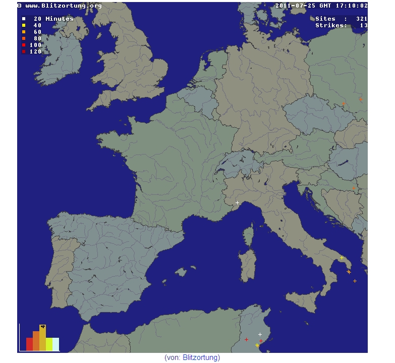

Da ich heute wusste, dass eine grössere Gewitterzone durch Frankreich
laufen wird hatte ich mich an die Mulillok erinnert und die
herausgekramt.

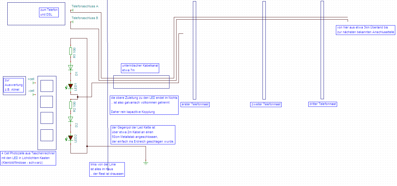

Einen Metallstab etwa 20cm tief vor dem Haus in die Erde gekloppt..
eine Multilook ran und am anderen Ende nochmal 2 Meter Kabel.
.. un d siehe da... die Led blitze in verschiedenen Helligkeiten,
obwohl weder Blitz zu sehen noch Donner zu hören war.
Man konnte sogar am Flackern den Hauptblitz und die Töchter erkennen.
Eine einfache LED ohne Brücke machte nichts.
Dann fiel mir ein, dass unsere Telefonleitung von letzten Telefonmast
zum Haus 4 adrig ausgelegt ist, wir aber nur 2 davon angeschlossen
haben. Es waren also 2 Adern am Mast und im Haus unconnctiert.
Dann habe ich mal meine Led- Kombi an diese freien Enden gehängt
und ich hatte viel mehr Aktivität auf den Dingen.
Ich nehme an, dass ich durch die etwa 30Meter freier Kabelenden
nun kapazitiv an die 3km Überlandleitung für mein exclusives Telefon
angekoppelt bin und dadurch sämtliche Aktivität erkennen kann.
Klaus

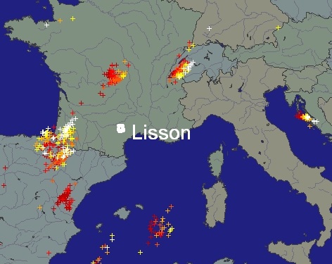

Ich hatte schon vorher viel mit Loop Antennen und den verschiedenen
Blitzdetectoren aus dem Web rumgespielt aber ich glaube nun eine
verlässliche Methode gefunden zu haben, die nicht gleichzeitig
auch meine Elektrozäune hinter dem Haus meldet.

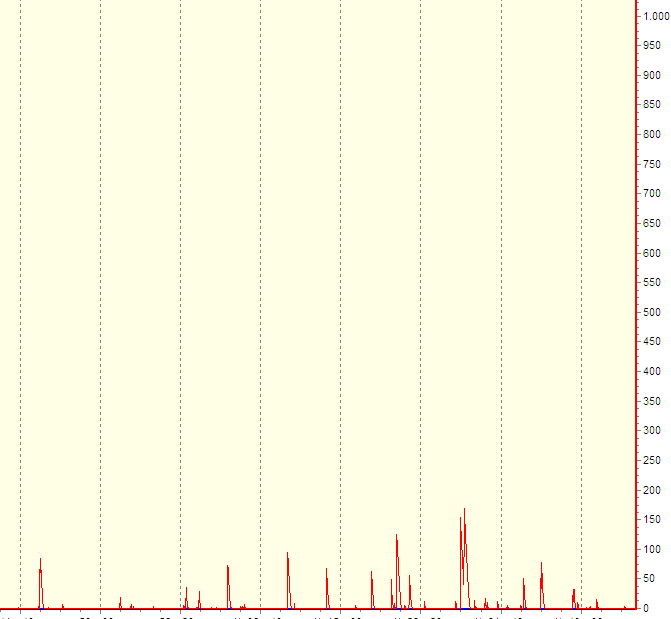

Ich muss noch ein wenig forschen, aber die kapazitive Einkopplung
in das 3km lange Telekom-Überlandkabel ist für mich ein ungeplanter
und unerwarteter Fortschritt.
Ich sehe an der Led ja den Hauptblitz und die ganzen Töchter.
Wenn ich den Atmel dran habe und ne Datenauswertung im Diagram weiss ich
wohl mehr.
Gruss Klaus
von Jörg R. (Firma: Rehrmann Elektronik) (j_r)
Da hast Du einen einfachen nicht selektiven Detektorempfänger mit
geringer Empfindlichkeit gebaut. Um die LED zum Leuchten zu bringen muß
da schon ein starker Sender in der Nähe sein. "Nähe" ist dabei aber
relativ. Ein starker MW- oder KW-Sender kann viele km entfernt sein.
Vielleicht befindest Du Dich ja auch auf oder dicht neben einer
Richtfunktrasse. Was passiert denn, wenn Du statt der LED einen
Kopfhöhrer anschließt ? Je nach Modulationsart kannst Du vielleicht auch
Klartext hören.
Natürlich könnte auch eine Telefon-Freileitung als riesige Antenne
arbeiten, die ihre aufgefangenen Signale lokal in kleinere Antennen
einkoppelt.

Hat bestimmt mit der eingefangenen Wechselgröße zu tun. Wenn die LED
immer ne negative Welle wegfiltert sieht man halt nix von, mit dem
Gleichrichter nutzt man mehr.

Michael Köhler schrieb:
> Na die Sendeleistung, die die "Antenne" auffängt resultiert ja in ner
> Wechselspannung. Der Gleichrichter sorgt dafür, dass die Diode immer nur
> "richtig" mit Spannung beaufschlagt wird, sonst flackert die vielleicht
> oder leuchtet gar gar nicht.
Ja, es scheint so zu sein obwohl man auch annehmen sollte
die Led wäre ja auch schon ein Gleichrichter.
Interessant ist auch , dass es mit 4 x 1N4148 besser klappt als
mit 4 x BAT 48 (Schottky) obwohl ja durch die geringere
Schwellspannung das Gegenteil zu erwarten wäre.
Klaus
von NoPoP (Gast)
Bei den 1N4148 sind wohl die Kapazitäten kleiner als bei den
Schottkydioden und der LED.
von M. K. (sylaina)
Natürlich ist sie ein Gleichrichter aber die schmeißt ja die ein Hälfte
weg, kann also nur von einer Hälfte profitieren. Mit dem vorgeschalteten
Gleichrichter kann sie von beiden Hälften profitieren ;)

Das funktioniert aus 2 Gründen nicht:
1. Eine einzelne LED kann zwar gleichrichten, aber alleine keinen Strom
fließen lassen. Die Antenne lädt sich auf eine Gleichspannung auf und
dann passiert einfach nichts mehr. Es wäre noch ein Widerstand, eine
Spule oder eine weitere Diode (anti)parallel zur LED erforderlich.
2. Die LED eigenet sich aufgrund ihrer Eigenschaften nicht unbedingt zur
Gleichrichtung hochfrequenter Signale.
Das deutet darauf hin, dass es sich um sehr hohe Frequenzen handelt.
Eine BAT 48 ist wegen ihrer hohen Sperrschichtkapazität nicht
HF-tauglich. Eine gewöhnliche 1N4148 ist durch ihre geringe
Sperrschichtkapazität und ihre hohe Schaltgeschwindigkeit schon bedingt
HF-tauglich, jedenfalls besser als eine BAT 48. Hier eignet sich besser
z.B. eine BAT 45 oder eine klassische Germanium-Spitzendiode. Die
detektieren z.T. bis in den GHz-Bereich.
Jörg

Eigentlich sollte das Ganze ja auch mit einer 1N4148 und einem C über
der LED funktionieren.

Hallo Klaus,
schalte doch mal einen Parallelschwingkreis mit Drehko an den
Diodeneingang (wie beim Detektorempfänger).
Falls sich beim Durchdrehen des Drehkos ein Maximum an Helligkeit
ergibt, weisst du, auf welcher Frequenz du deine Energie her kriegst.
Vielleicht ist es ein Mittelwellensender in der Nachbarschaft?

Ich habe mir die Schaltung gerade auch mit einer low-current LED und
vier Dioden vom Typ BAT 41 aufgebaut. Den einen Anschluss an den PE der
Steckdose geklemmt, am anderen Anschluss vier Meter Litze. Und da hat
überhaupt nichts geleichtet :-(

von Arno Nyhm (Gast)
Mal etwas halbwegs sinnvolles von mir dazu:
http://www.vlf.it/naturalnoisefloor/naturalnoisefloor.htm
Das mal als Datengrundlage umreißt recht gut, wieviel es wo zu sammeln
gäbe...
Wieviel die menschgemachten, höheren Frequenzen der ganzen Sender
beitragen weiß ich schlecht zu beurteilen - einerseits sind es recht
hohe Leistungen mit denen da gearbeitet wird, andererseits sind sie eher
schmalbandig.
Diese Überlegungen machen natürlich auch nur Sinn, wenn man den Standort
'mittelt' - betrachtet man Standorte explizit, ist einfach die Nähe zu
solchen Hochleistungssendern relevant.
Die Reliabilität diese Energiequelle als Quelle des 'Energy Harvesting'
zu nutzen ist schlicht unzureichend.

Für euch Deutschlandbewohner kommt aber von mit der Wettertip:
Das Regen und Gewittergebiet welches gestern durch Frankreich schwebte,
kommt auf euch zu. Da jibbet bestimmt was zu messen.
Gegen 20.00 wird es in den Alpen und in Bayern richtig reinknallen
später am Abend dann an der Ostgrenze bis es dann auf die
Küstenregionen übergeht.
Demnach empfehle ich, die Dioden nochmal anzuspitzen.
Gruss Klaus
Thomas Finke schrieb:
> Meine Anmerkung sollte auf keinen Fall irgendwie negativ sein, ich hoffe
> da hat keiner was falsch verstanden. Ich meinte nur, dass ich die
> Schaltung aufgebaut habe und nichts funktioniert. Wenn jemand noch
> technische Ideen hat wie man da doch noch n bissel mehr Saft rauskriegt
> (sodass zumindest meine LED leuchtet) wäre das toll :-)
1. Rote LED nehmen. Die braucht nur ca. 1,5V (weisse LED ca. 3,5V)
2. Statt Brückengleichrichter Villard-Verdopplerschaltung nehmen. Die
Kondensatoren kannst Du weglassen: Eingangsseitig ist die Antenne der
Kondensator und die LED braucht keinen Siebkondensator.
Jörg

Anbei mal ein paar Infografiken:
1. der Schaltplan (im Haus  aussem Haus  etc.
damit man die Installation (ich hoffe) gut versteht.
2. aktuelle Blitze
da sieht man (ich habe meinen Ort weiss eingetüncht) dass ich jetzt
radial
sehr weit von Blitzquellen entfernt bin.
3.Eine Aufzeichnung meines Atmel, der zum Foto 2 passt.
Auf der rechten Seite des Diagrammes sieht man die Scala bis 1000.
Das ist Atmel ADC mit 1023max. .
da ich die Sache schon länger verfolge kann ich bisher sicher sagen,
dass,
wenn es mich interessieren würde , auch Blitze im Abstand von
Marocco oder ähnlich erkennen könnte. Aber das interessiert mich ja
nicht,
da es mir nur um den Schutz meiner Telefonanlage geht.
Es ist alles noch Testphase .. aber es geht weiter.
Gruss

Also, da bin ich nochmal zum Thema.
Ich will jetzt hier eigentlich nicht grossartig das Thema wieder
hochbringen, aber mir ist aufgefallen, dass meine zuletzt gepostete
Skizze fehlerhaft war. da ich das so nicht stehen lassen will
hänge ich zum Abschluss nochmal eine korrigierte an.
Gruss Klaus
