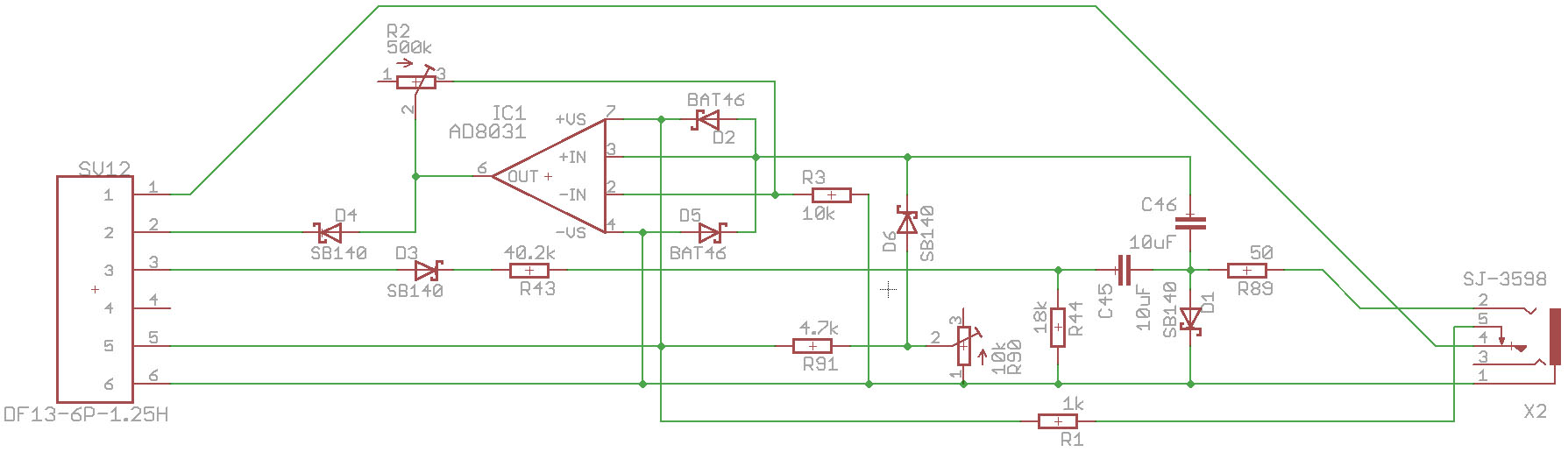

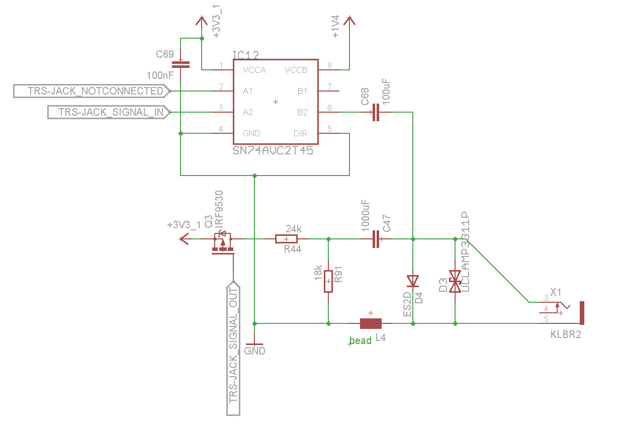

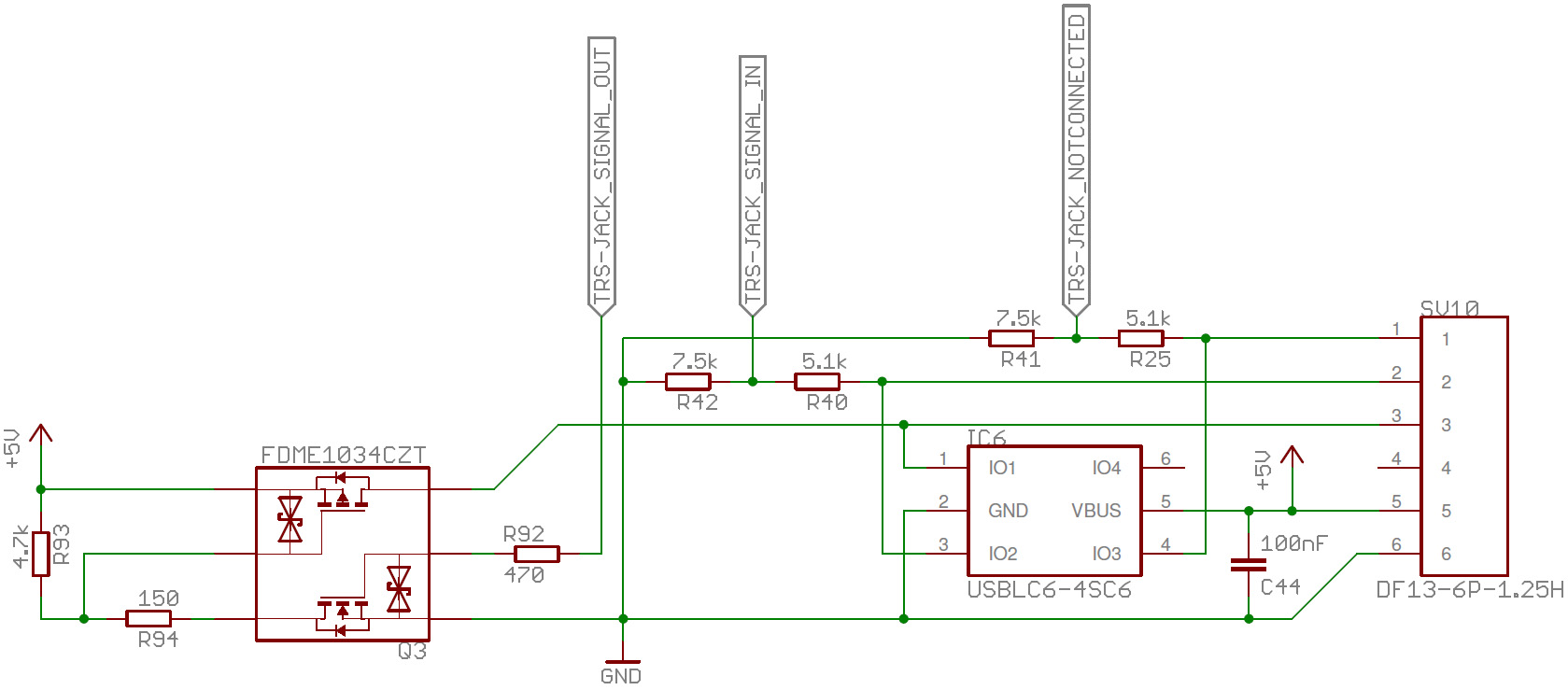

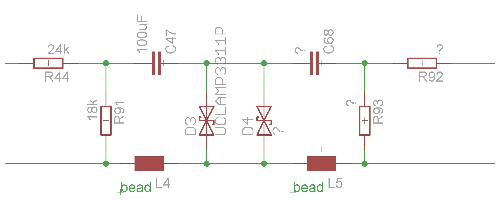

Gast #2270375
Hallo Alex,
ah, danke, so wird es klarer.
Zu den gemessenen Signalpegeln: Ist nicht böse gemeint, aber ich bin
immer noch nicht überzeugt, dass Du das mit den Digital-Scopes mit
DC-Kopplung gemessen hast. Warum sollte sonst das analoge
"erwartungsgemäß" ein Massebezogenes Signal mit 1,4V anzeigen?
Aber egal. Falls Du richtig gemessen hast, deutet das einfach nur auf
kapazitive Kopplung hin. Da ist ein größerer Kondensator in der
Signalleitung. Möglicherweise ist der Ausgang hinter dem Kondensator mit
einer Diode auf maximal +0,5V "geclampt", und der Innenwiderstand des
Tastkopfs sorgt dann nach dessen Anschluss dafür, dass sich im Mittel 0V
einstellen (was dann wegen dem Tastverhältnis +0,2V und -1,2V ergibt.)

Hab mal eine Skizze beider Seiten angehängt. Macht es irgend einen
Unterschied wie groß der Kondensator im Original ist?
Mit Suppressordioden ergibt sich das gemessene Signal nicht. Positiv ist
es ja schon bei 0,5V begrenzt, negativ geht es bis -1,2V herunter. Es
ginge aber eine einfache Z-Diode.
> Macht es irgend einen Unterschied wie groß der Kondensator
> im Original ist?
Deine "Driftzeit" ändert sich. Ansonsten ist die Devise "groß genug".
> Der uC braucht leider >2.3v für ein High bei 0.7v Hysterese,
> da werde ich so wie's aussieht nicht um einen Pegelwandler
> herum kommen.
Vielleicht ist's besser, aber es ginge auch ohne. Dein Signal hat doch
1,4V Amplitude, das reicht für die 0,7V Hysterese. Empfangsschaltung
wäre dann etwa so:

Der andere Chris schrieb:
> Hallo Alex,
> erstmal noch vorweg: Ich hab' nur versucht eine Schaltung zu finden, die
> zu Deinen Messungen passt. Ich bin weiterhin nicht wirklich überzeugt,
> dass die auch wirklich in dem Sender steckt.
>> Wenn ich mich richtig erinnere ist die Grenzfrequenz im
>> RC-Hochpass [...] womit mein Hochpass mein PPM-Signal
>> nicht beeinflussen sollte. Richtig?
> Ich kann nicht ganz nachvollziehen was Du da gerechnet hast, aber ja:
> der große Kondensator beeinflusst den (hier interessanten)
> Wechselspannungsanteil des Signals nicht. Man kann sich das so
> vorstellen, dass der Kondensator auf eine bestimmte Spannung aufgeladen
> wird. Der vom Wechselspannungssignal getriebene Strom läd und entläd den
> Kondensator zwar ständig ein wenig, aber weil er so groß ist ändert das
> an seiner Spannung nichts.
> Fangen wir vorne an: [...]
So weit so logisch, merci ^^
Gut, die TVS-Diode war vor allem für ESD gedacht, hab den Schaltplan mit
ner normalen Diode nachgerüstet.
>> im Original ist?
Bekomme ich dann nicht Probleme mit kapazitiven Spannungsteilern?
Wenn der Ausgangskondensator im Original kleiner ist als mein
Eingangskondensator hätte ich auf meiner Seite doch kaum eine
Spannungsänderung während der Kondensator in der Originalfernbedienung
schon fast entladen ist?!
>> herum kommen.
> wäre dann etwa so:
>                          3,3V Ub
>                           | | R11
>                   +--------o
>                  _|_       |
>                  \ / D11  | | R12
>                   V       | |
>            C11    |        |
>  Signal o----||---o--------(----o µC-Eingang
>              ||            |      mit Schmitt-Trigger
>                           GND
> Mit R11/R12 stellst Du den Low-Pegel am µC-Eingang ein. High sind dann
> die 1,4V darüber.
> Gruß,
>   Chris
Hab mal versucht die Schaltung mit einzubauen, verstehen kann ich sie
aber noch nicht wirklich (Noch recht unerfahren in der analogen Welt
;)). Was passiert im C68 je nach Zustand des Ausgangskondensators? Wieso
wandelt er +0.5 und -0.9 wieder in 0v und 1.4v? Können p-Fet oder
Pegelwandler durch etwaige negative Spannungen beschädigt werden oder
werden diese durch die Kondensatoren zuverlässig abgeblockt?
Ist zwar etwas anschaulich gesprochen, aber wenn während dem Aufladen
des Kondensators Strom durch die Dioden abfließt, über welche Verbindung
soll sich der Kondensator jemals wieder entladen?
Wie kompensiere ich die paar uA Steuerstrom die der Pegelwandler aus dem
Kondensator zieht?
Mal wieder vielen Dank für deine Hilfe im Voraus,
viele Grüße,
Alex
Gast #2287341
Hi Alex,
> kann ich sie aber noch nicht wirklich (Noch recht unerfahren
> in der analogen Welt;))
Naja, dies ist ja jetzt eine schöne Gelegenheit das zu ändern. Wegen den
Kondensatoren könntest Du nochmal zum Stichwort "Koppelkondensator"
recherchieren. Ist aber eigentlich nicht schwer zu verstehen, weshalb da
viele Erklärungen auch nicht viel Worte drüber verlieren. Mann kann sie
sich einfach für Gleichspannungen als Unterbrechung, und für
Wechselspannungen als Kurzschluss vorstellen.
> Spannungsteilern? Wenn der Ausgangskondensator im Original
> kleiner ist als mein Eingangskondensator hätte ich auf
> meiner Seite doch kaum eine Spannungsänderung während der
> Kondensator in der Originalfernbedienung schon fast entladen
> ist?!
Nein, denn Dich interessiert nur der Wechselspannungsanteil des Signals,
und der läd/entläd die Kondensatoren beide jeweils kaum. Oder anders
gesagt: Der kapazitive Widerstand der Koppelkondensatoren ist winzig im
Vergleich zur Eingangsimpedanz Deiner Schaltung.
Probier' es doch einfach mal mit Testschaltungen aus. "In echt" auf den
beliebten Steckboards, oder meinetwegen auch als Simulation.
> Wieso wandelt er +0.5 und -0.9 wieder in 0v und 1.4v?
Hm, also von sich aus wandelt der nichts. Wenn Du diesen Effekt willst,
müsstest Du schon die Schaltung entsprechend auslegen - was bei Dir
nicht der Fall ist. An Pin6 des IC12 ist der Gleichspannungspegel
vollkommen undefiniert (bzw. wird von der unbekannten Innenschaltung des
IC bestimmt - was man üblicherweise nicht will).
> Können p-Fet oder Pegelwandler durch etwaige negative
> Spannungen beschädigt werden oder werden diese durch
Durch die Kondensatoren bekommst Du eher noch negative Spannungen in
Deine Schaltung hinein. Und ja, die können auch was kaputt machen.
> wenn während dem Aufladen des Kondensators Strom durch die
Das war gut mitgedacht. :-) Für das entladen rechnet man hier die
Selbstentladung der Kondensatoren mit ein. Das kann einem natürlich auch
schnell auf die Füße fallen, wenn man auch mit beliebigen
Eingangssignalen klarkommen will.
Also zusammengenommen nochmal den Rat: versuch' die Wirkungsweise der
Schaltungen zu verstehen, auch ihre Möglichkeiten und Grenzen, und
experimentiere dazu ruhig mal etwas mit Testschaltungen. Muss ja nicht
gleich mit der Original-Fernbedienung sein. Und wenn Deine Schaltung auf
dem Steckbrett das macht was Du möchtest, ist immer noch Zeit, das ganze
"ordentlich" aufzubauen.
Gruß,
  Chris
