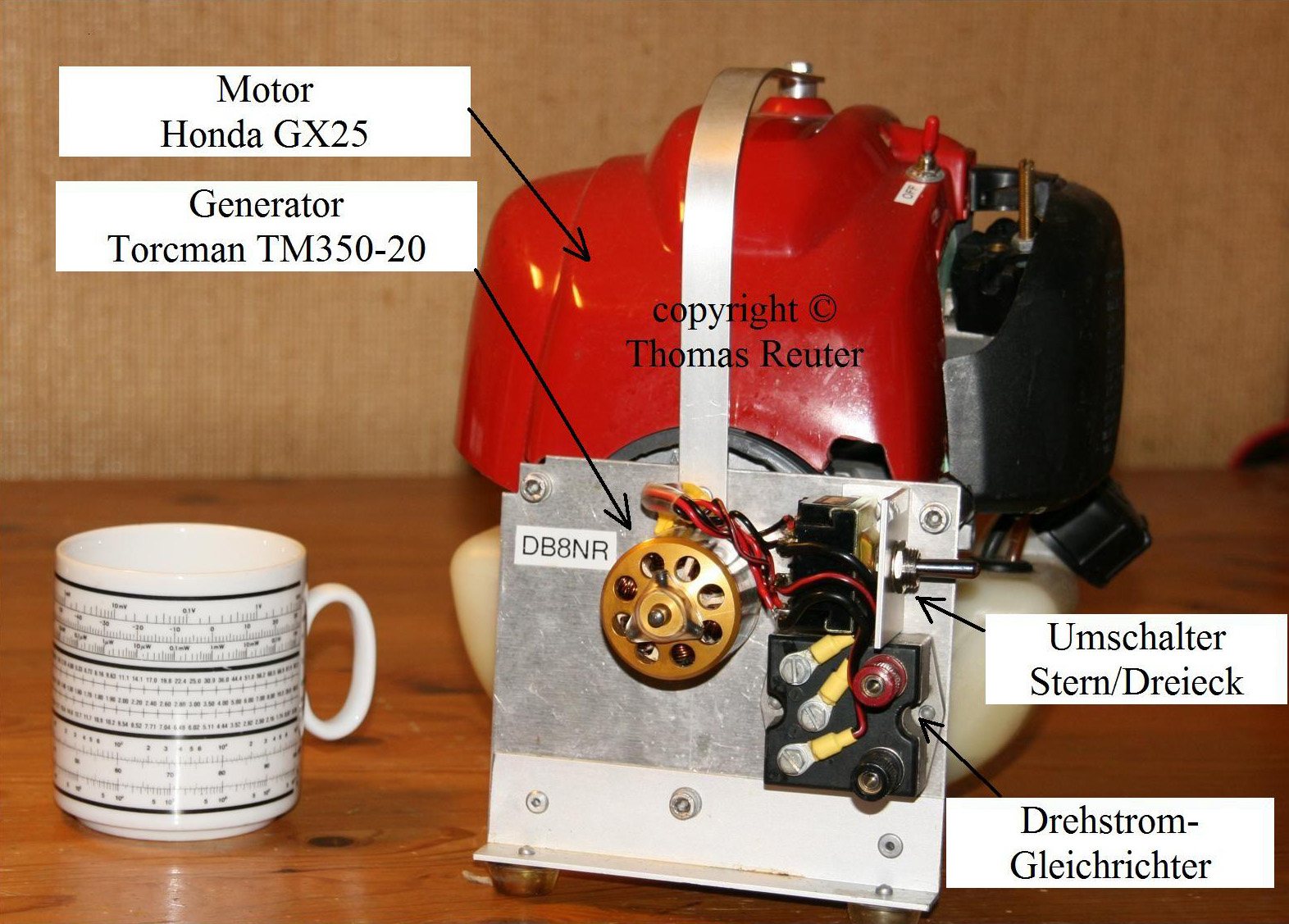

Ich bin nun schon länger auf der Suche nach einer Möglichkeit, die
Batterie im Schuppen selbst laden zu können. Solar, Wind usw. geht aus
bautechnischen Gründen nicht. Vorgestellt hätte ich mir einen kleinen
Stromgenerator bestehend aus einem Modell-Motor und einen Generator,
gibts so was? Die Hauptkriterien sind geräuscharm und klein...
Hat jemand noch andere Ideen? Brennstoffzelle wär natürlich optimal,
aber wohl am Ziel vorbeigeschossen...

Nautilus schrieb:
>...Vorgestellt hätte ich mir einen kleinen
> gibts so was?...
Und wie dachtest Du, dass der Generator (bzw. der Modell-Motor)
betrieben wird, wenn Wind und Solar schon ausfallen? Wolltest Du nen
Hamster abrichten, oder hast Du nen Fluß in der Nähe?
Irgendwie musst Du mal über den Energieerhaltungssatz nachedenken...ist
jetzt nicht böse gemeint :-)
Von Nix kommt Nix!
Erdkabel wäre jetzt auch meine idee gewesen...

Gast #2262747
> gibts so was?
Ein Modellmotor eignet sich hier kaum:
Die haben eine viel zu kurze Lebensdauer und saufen Unmengen sündhaft
teuren Modellbausprit (30-50€ pro Liter).
Der von mir verwendete 4-Takt-Motor mit 25ccm verbraucht ca 0.3l
normalen Tankstellensprit pro Stunde und hat sich schon in vielen
hundert Betriebsstunden bestens bewährt.
Einzige Wartung: Motorölwechsel nach jeweils 50 Betriebsstunden.

#2263839
Thomas R. schrieb:
> Siehe meinen Beitrag hier:
> http://www.wohnmobilforum.de/w-t33081.html
1. schicke Tasse (mit dem Rechenschieber) auf dem Bild! Gibts die
irgendwo zu kaufen?
2. Kann man die Verlängerungsleitung oder das Kabel nicht in ein
Eisenrohr aus dem Wasserinstallationsbereich verlegen? So wäre eine
mechanische Beschädigung ausgeschlossen. Ich überlege auch schon, wie
ich z. B. im Garten hinten eine Steckdose für allfällige
Heckenscherenmasaker anbringen soll. Oder vorne raus ne Steckdose im
Tonnenhäuschen, um beim Autosaugen nicht ständig mit der
Verlängerungsschnur rumalbern zu müssen.
