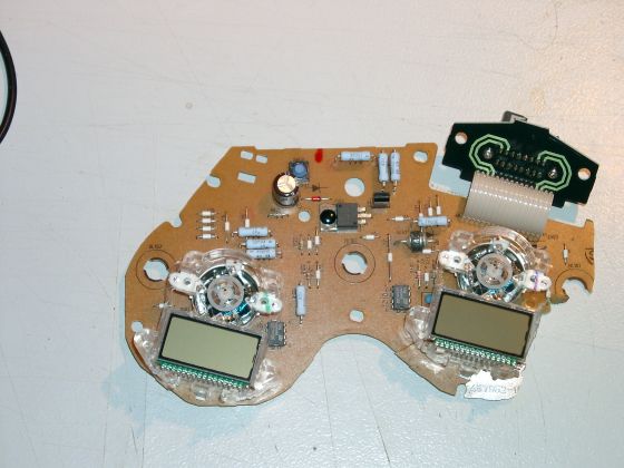

ich habe ein Problem. Ich moechte gerne bei einer bestehenden Platine
die Funktion und die Daten verstehen.
(Es geht um einen alten Motorradtacho den ich umbauen moechte.)
Die verbauten µCs sind von unbekanntem Typ und steuern sowohl LCD als
auch das Drehspulinstrument an.
Einiges an Daten wird in einem seriellen EEPROM gespeichert.
Das hier gespeicherte Zahlenformat ist mir aber nicht verstaendlich.
Z.B.:
Wenn ich den Tageskilometerzaehler zuruecksetze, werden insgesamt zwölf
16bit Worte geschrieben. Hierbei scheint es sich um 4 Werte zu handeln,
die aus Sicherheitsgruenden je 3 mal gespeichert werden.
Beispiel:
Tageskilomterzaehler = 132,1 km
Wort 1:  65514
Wort 2:  61667
Wort 3:  34509
Wort 4:  65533
setze ich ihn jetzt zurueck (auf 0km) wird geschrieben:
Wort 1:  65514
Wort 2:  65514
Wort 3:  32666
Wort 4:  65533
Falls jemand versteht, wie aus den 4 Worten die 132,1 bzw. die 0,0 wird,
wuerde ich mich sehr freuen, wenn er mir das erklaeren wuerde.
MfG,
Balze aka AVR Noob

Wort 1:  65514
Wort 2:  63120
Wort 3:  42687
Wort 4:  65533
Ich kann diesen auch noch zuruecksetzen wenn es hilft. (Dann waere ich
mir ueber die Position des Blockes sicher)

von hp-freund (Gast)
Ich habe zwar auch noch kein System erkannt, vorausgesetzt der Wert
steht überhaupt im km drin, aber ein schönes Werkzeug zum entschlüsseln:
http://www.onlinehexeditor.com/
von Hans (Gast)
Kein Muster entdeckt. Hatte IEEE754 vermutet.
 132,1 Km   0 Km         124,4 Km
 65514 FFEA 65514 FFEA   65514 FFEA
 61667 F0E3 65514 FFEA   63120 F690
 34509 86CD 32666 7F9A   42687 A6BF
 65533 FFFD 65533 FFFD   65533 FFFD

von Dennis H. (c-logic) Benutzerseite
Eventuell mal invers deuten
000,0  FFEA FFEA 7F9A FFFD = 0015 0015 8065 0002
124,4  FFEA F690 A6BF FFFD = 0015 096F 5940 0002
132,1  FFEA F0E3 86CD FFFD = 0015 0F1C 7932 0002
macht beim EEPROM vielleicht Sinn, weil der Löschzustand 1 ist und
eventuell 1-Bits auch garnicht gelöscht werden.
Hättest du die Möglichkeit das EEPROM zu beschreiben ?

Das Verhältnis (132,1/124,4) der Kilometerstände muss sich in der
Zahlenansammlung wiederspiegel.
          normal          invertiert
124,4     F690 A6BF       096F 5940
132,1     F0E3 86CD       0F1C 7932
Beispiel (normal Zahlen Byte 3 u. 4 LowHigh): BFA6 * 132,1/124,4 = CB82
Ist zwar in der Nähe - aber ..

von Avr N. (balze)
so, jetzt bin ich wieder online, musste mal eben nach hause fahren (von
der Arbeit 8P )
Dennis Heynlein schrieb:
> Ist der Sensor am Rad ein Hallsensor ?
Es ist (vermutlich) ein Hallsensor am Ritzel mit einem Geber, der 4
Impulse pro Umdrehung (des Ritzels) macht.
Ich bin gerade 2 virtuelle Kilometer gefahren, waehrend mein
Logicanalyzer aufgezeichnet hat. (Mit der Bohrmaschine Tempo 150km/h  :)
Resultat: Nix! Offensichtlich werden die Werte nur beim Abschalten der
Zuendung gespeichert.
Leider habe ich nicht erst die virtuelle Zuendung ausgemacht, sondern
gleich das Netzteil abgeschaltet, das +12V und Zuendung hergibt.
Mehr Info kann ich heute leider nicht zu Verfuegung stellen, da mir
jetzt ein Lötauge der Platine abgerissen ist. :(
Das muss ich am WE erstmal wieder anfrickeln.
Danke fuer Euer Engagement!!
