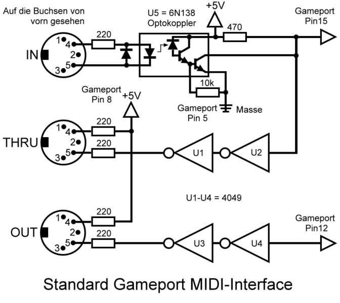

Gast #2263960
Für den Anfang braucht es an sich noch gar keine echte
MIDI-Schnittstelle am uC oder PC.
Den uC einfach per RS232 mit dem PC verbinden und MIDI-Signale ganz
gewöhnlich per UART rausschicken.
Am PC einen simplen Serial-to-MIDI Treiber nutzen und schon nimmt jede
Software dein MIDI, auch wenn es Eigentlich von der seriellen SS kommt.
