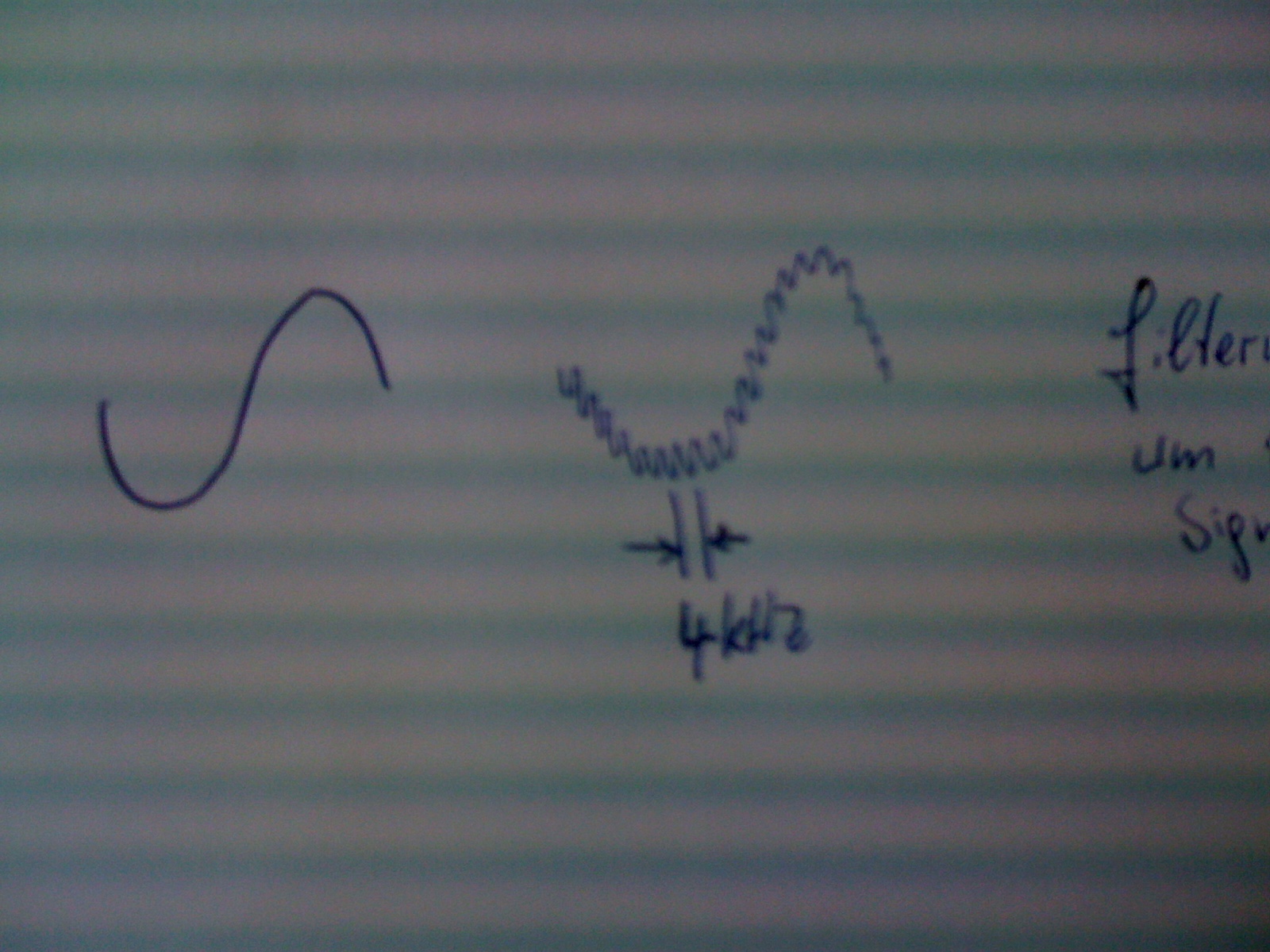

Bei einer Messung an einem Frequenzumrichter bekomme ich das Signal mit
Spikes (4kHz) (Rechts auf dem Bild).
wie (womit) kann ich das Signal glätten um ein Signal wie das rechte auf
dem Bild zu bekommen?

einfachste Lösung wäre wohl ein einfacher Tiefpass 1. Ordnung
(RC-Glied). Aber du solltest dir besser überlegen, woher die "Störung"
(sofern es überhaupt eine ist) kommt. Und ob man nicht andere Wege
findet diese zu beseitigen.

Mehr Daten gefordert. Amplitude des Grundsignals und des Rippels, bzw
der verhältniss.
Wie weit soll der Rippel gedämpft werden? Welche Frequenz hat das
Grundsignal, 50Hz?
Ein TP erster Ordung auf 100Hz würde 4kHz mit ~30dB dämpfen, zweite
Ordnung 60db.

Das ist die Taktfrequenz vom Wechselrichter(von den IGBT´s)
> der verhältniss.
> Grundsignal, 50Hz?
> Ordnung 60db.
Signal U^=ca.700V
Ripples ca 30V
glätten so gut wie möglich?

Hans Mayer schrieb:
> Willst Du zum Messen Glätten oder richtig mit Leistung???
...und wenn letzteres, welcher Strom?
Ich denke, da könnte nur ein recht dicke Drossel weiterhelfen.
Durchschnittliche Motore stören sich aber wohl nicht an ein
bisschen Rippel.
Gruss
Harald
Gast #2264989
Sag mal wo die Messung genau herkommt. Umrichtertopologie, Motortyp,
etwaige Filter, Ströme, Spannungen, Leistungen-
Der Inverterausgang wird es nicht sein, dann dann würde man Pulsmuster
je nach Topologie sehen. Könnte die Spannung am Motor nach einem Filter
sein. Wenn es so ist, nur 30V, dann stört der daraus resulierende
Stromrippel von paar A nicht.
