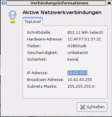

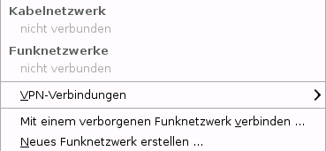

Auf einem KNOPPIX 6 PC versuche ich eine WLAN- / Internet-Verbindung zu
einer Fritzbox aufzubauen. Nach dem Klick auf Netzwerksymbol hätte ich
erwartet, dass ich die Netzwerke in der Nähe angezeigt bekomme (Bild 2).
Es geschieht aber nichts.
Wenn ich auf "neues Funknetzwerk erstellen ..." klicke, dann erhalte ich
zwar ein Netzwerk (Bild). Aber dies ist mein eigenes(?) und auch nach
außen nicht sichtbar.

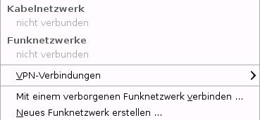

Bild 1 und Bild 2 zeigen die beiden Menüs die mir nach einem Rechts- bis
Linksklick zur Verfügung stehen.
Mit einem XP PC und einem XP Notebook klappt die Verbindung zur FB, nur
unter KNOPPIX funktioniert es nicht.
Kann mir jemand sagen, was ich machen muss, um eine Verbindung zu
bekommen?

Als was wird die Wlankarte/-Stick von Knoppix erkannt? Der
Kommonadozeielen-Befehl iwconfig sollte eine Zeile "wlan0 ..."
enthalten.
Sonst kann man noch in /var/log/dmesg oder ggfs. /var/log/messages nach
der Karte/Stick suchen.
Danach in der passenden Manpage prüfen, ob für dieses Teil eine
nicht-freie
Firmware installiert werden muß.
Nach "neues Funknetzwerk ..." sollte ein Fenster aufklappen, mit dem man
unter "anlegen" oder "einfügen" ein weiteres Funkentzwerk eintragen
kann. Dort sind die Daten einzutragen, die denen der Fritzbox
entsprechen, nämlich SSID, Verschlüsselungsmethode und Passwort.
Vermutlich weil die Netzwerkkarte noch nicht richtig "bedient" wird,
siehe die ersten beiden Punkte.
