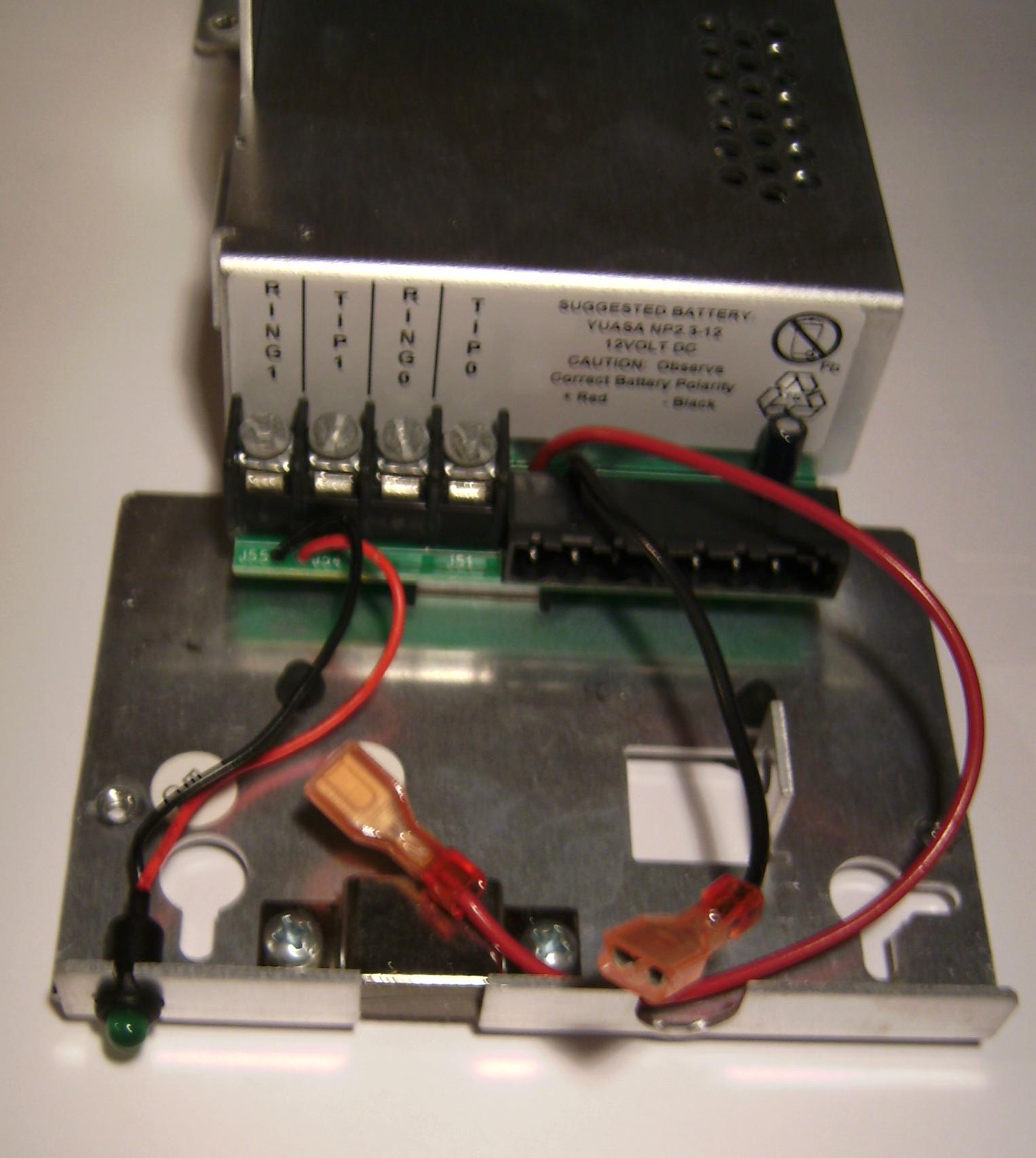

von Marius K. (Gast)
OK, ich hab ein Bild angehängt.
von Schuhplattler Sepp, Oberammergau (Gast)
Da steht aber drauf, daß das ein Ladegerät für 12V-Akkus ist.
Dann ist es kein 12V-Netzteil.
von Hannes J. (pnuebergang)
Das könnte auch ein Netzteil aus der Telekommunikation sein, mit
Anschluss für eine Notstrom-Batterie. Die Verwendung der Bezeichnungen
Ring/Tip deuten darauf hin.

von Norbert (Gast)
Es handelt sich um eine 12V, 1A USV.
An den herausgeführten Drähten mit Flachstecker wird ein 12V, 2,3Ah
Bleiakku angeschlossen. Auf dem Aufkleber wird ein Yuasa NP2.3-12
Bleiakku empfohlen. Das ist ein ordentlicher Blaeiakku mit langer
Lebensdauer (Findet auch in Alarmanlagen verwendet).
Der eigentliche Verbraucher wird am achtpoligen Pfostenstecker
angeschlossen. Pin 8 (ganz rechts) ist +12V. Pin 7 (zweiter von rechts)
ist -12V.
Bei Stromausfall liegt an Pin 5 eine Spannung von 5V an. Diese dient als
Störmeldung bei Stromausfall.

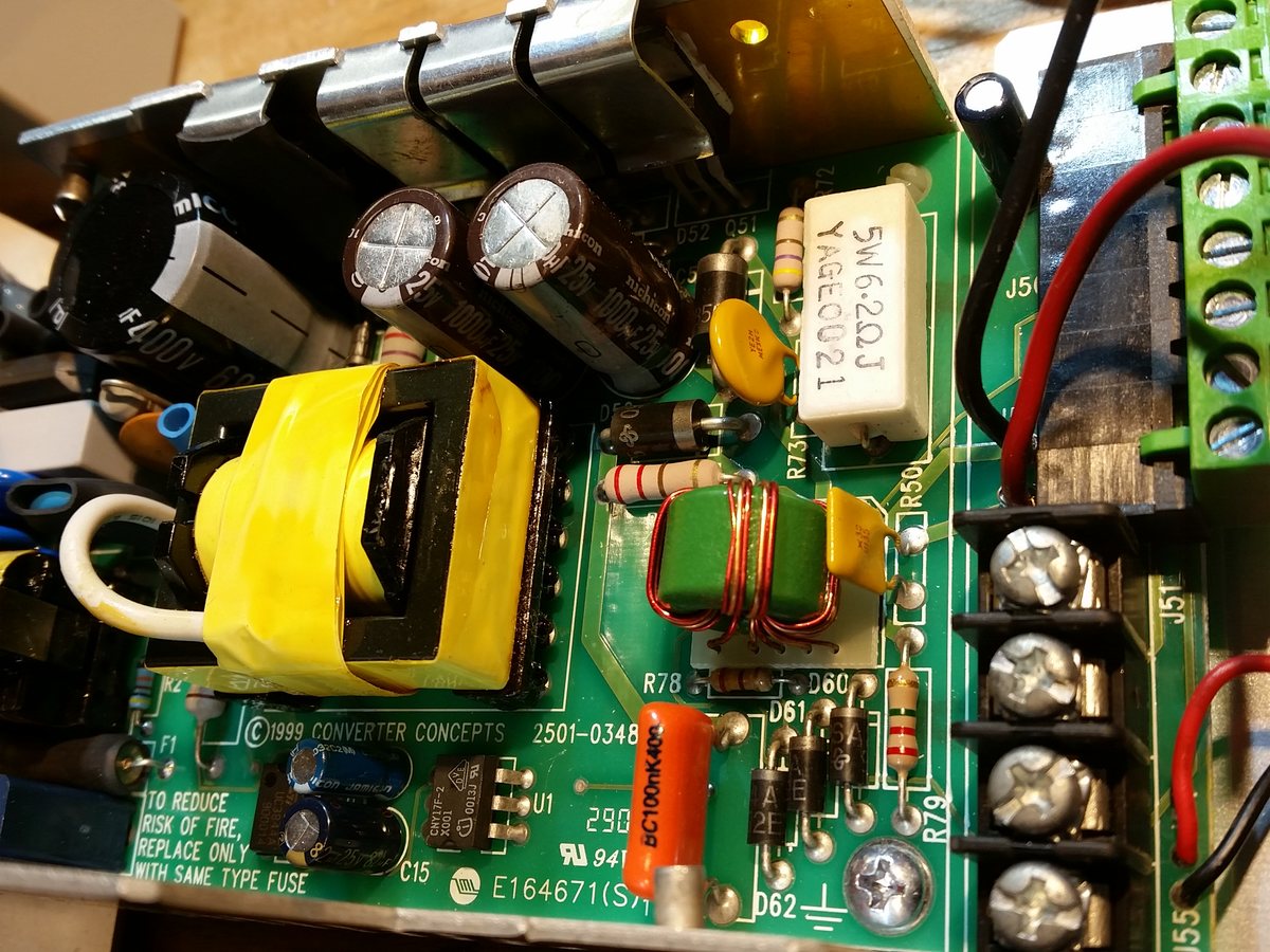

von Richie (Gast)
Also bitte, hier das Ding offen - es ist sehr unproblematisch die Nieten
rauszunehmen, hinter den Nieten ist jede Menge Platz um statt dessen
eine Schraube rein zu drehen. Allgemein macht das Ding einen sehr
ordentlichen Eindruck. Der Trafo hat eine Thermo-Überwachung.
Anschlussbelegung auf dem Stecker ist (von links nach rechts)
Tip0
Ring0
Tip1
Ring1
~PWR Sense
N.C. ?
+12V
GND
Ich wollte die Platine nicht aus dem unteren Gehäuseteil rausnehmen, da
ich sonst die Kühlkörper-Konstruktion hätte abbauen müssen. Daher kein
Schaltplan.
Es hat nicht so ausgesehen als wären bei den Tip/Ring Anschlüssen
irgendwelche Schutzbeschaltungen vorhanden. Diese Klemmen sind offenbar
wirklich nur zur Verbindung auf den Stecker.
