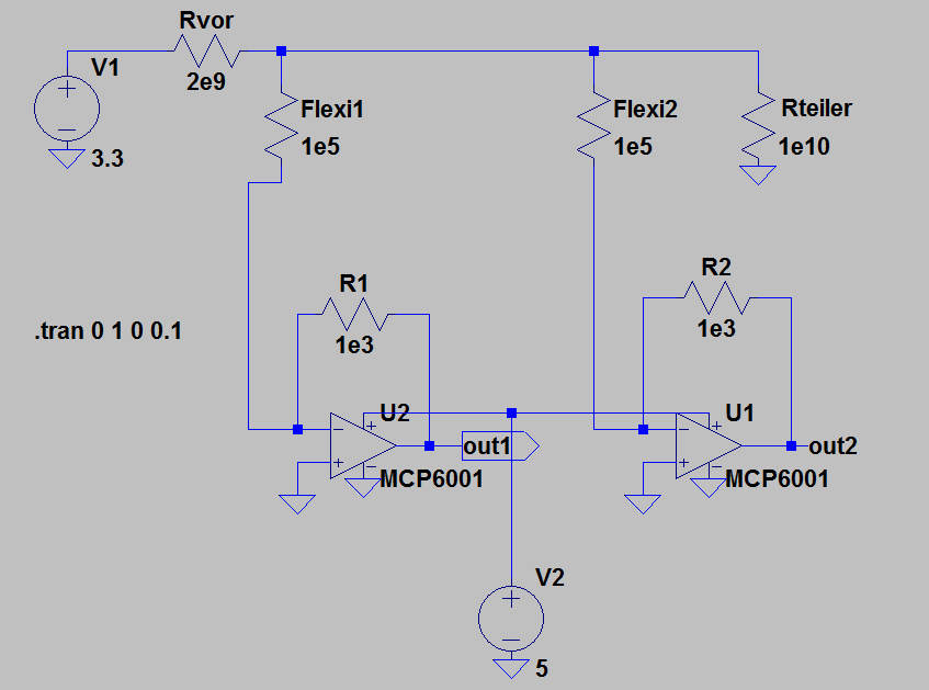

Ich mache gerade meine ersten Schritte bei ltspice und stehe gleich mal
an.
Ich habe den MCP6001 eingebunden. Den Dateipfad auf meinen abgeändert.
Soweit funktioniert alles. Wenn ich dann die Simulation laufen lasse
kommt die Fehlermeldung :Singular matrix:check nodes u1:11 and out2
Iteration No.2
Und damit kann ich leider überhaupt nichts mehr anfangen...
Ich wäre über Hilfe sehr dankbar!
MfG
Markus
> Iteration No.2
Diese Meldung gibt oft einen Hinweis darauf, dass irgendein Bauteil
nicht richtig angeschlossen ist und halb in der Luft hängt. In diesem
Fall hat die Versorgungsspannung des MCP6001 keinen Massebezug. Du hast
zwar zwischen V+ und V- 5V angelegt, das könnte aber bspw. bedeuten,
dass V- = -2,5V und V+ = +2,5V ist, oder aber auch V- = 1000V und V+ =
1005V. Du möchtest wahrscheinlich V- = 0V und V+ = +5V. Das musst du
LTspice aber mitteilen, indem du V- mit einem GND-Symbol verbindest.
BTW: Du kannst in Spice statt "1e3" auch "1k" und statt "1e9" "1G"
schreiben. Aber Vorsicht: Das Kürzel für 10⁶ ist nicht "M", sondern
"Meg". "M" steht für 10¯³ (Milli), weil Spice keinen Unterschied
zwischen Groß- und Kleinschreibung macht.
So arg viel Sinn hat deine Schaltung ja nicht. Wegen des großen Rvor und
Rteiler wirst du als Ausgangsspannung der Opamps immer etwa 0V sehen.

Hmm, Wenn ich das mache, sagt er mir: Analysis:Time step to
small;initial timepoint:trouble with node "u2:21". Über diese
Fehlermeldung hab ich von extrem kompliziert, bis zu deine Schaltung ist
falsch schon ziemlich viel gelesen...
Flexi 1 und 2 sind Sensoren die zwischen 0,1 und 10 MOhm Widerstand
haben.
Mein Gedanke bei den großen Widerständen war eigentlich immer ziemlich
dieselbe Spannung an den Sensoren zu haben. Weil der Spannungsteiler
auch bei veränderung der Widerstände sich nur wenig ändert. Aber
anscheinend hab ich da einen komplett falschen Denkansatz oder?

Hallo markus^2
Du verwendest invertierende Verstärker und ein positives Eingangssignal.
Dann wird das Ausgangssignal zwangsläufig negativ. Das geht aber nicht,
weil keine negative Betriebsspannung vorhanden. Deshalb solltest Du Dein
Eingangssignal umpolen.
Abgesehen davon beträgt das Ausgangssignal momentan nur ca. -1µV. Darf
man fragen, um was für Sensoren es sich handelt?
Gruß, Bernd
#2267163
Negative Ausgangsspannung wollen und nur eine +5V Versorgung.
Wie soll das denn funktionieren?
Und dann der Spannungsteiler mit Giga-Ohms und daran 100k und das Ganze
als invertierender Verstärker mal 1/100. Da kommen ja theoretisch nur
noch Mikrovolts raus.
Was soll denn die Schaltung tun?

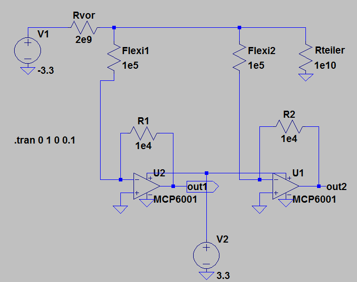

OP #2268196
Ich glaube jetzt ist mir mein Fehler klar geworden.
Ich wollte die angehängte Schaltung mit einem 3,3V Signal realisieren
und hatte die Annahme, dass ich mit diesem Spannungsteiler 1V auf dem
Sensor habe. Aber so funktioniert das wohl nicht...
Kann mir wer einen Denkanstoss zur Lösung geben?
Das Signal invertieren auf -3,3 ist ja kein Problem, dafür gibts ja
Bausteine. Der Ausgang soll dann an einen MSP430 angeschlossen werden.

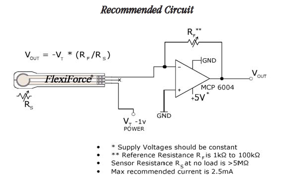

#2268222
Nimm doch das "recommended circuit".
Alternativ leg den +Eingang vom Opamp auf 1,25V Referenzspannung. Dann
sparst du dir die -3,3V.
Tipp für die Simulation.
Benutze den "Universalopamp2" aus [Opamps] für die Simulation, weil alle
Simulationsmodelle von Microchip tierisch Stress machen wegen "Time step
too small" Abbruch.
OP #2268236
Danke für den Tip mit Universalompap! Werd ich gleich Versuchen.
Ich habe leider nur die 3,3V! Das liegt daran, dass ich aus
Platzspargründen nur eienen Akku verwenden kann und der MSP430 braucht
die Spannung.
