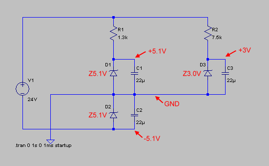

Nun ist in einer weiteren Version der Elektronik aber ein Baustein
(AD7156) hinzugekommen, der mit lediglich 3V versorgt werden soll.

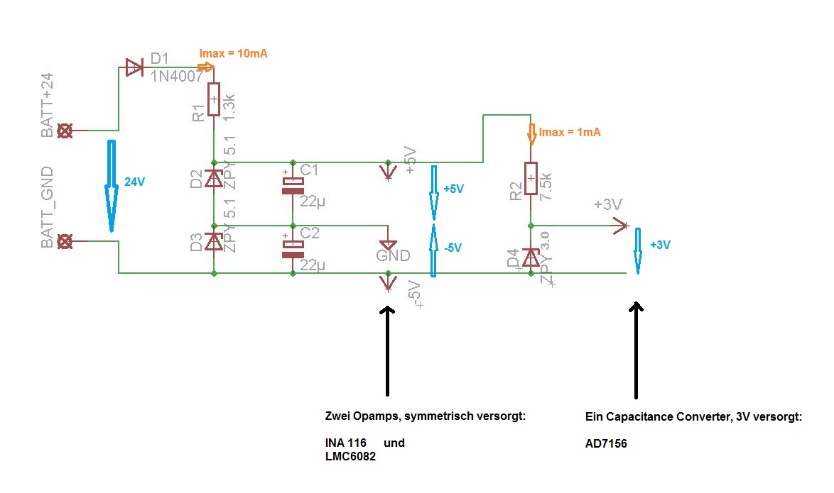

Hierzu habe ich die Lösung mit den Zenerdioden um prinzipiell das selbe
noch einmal erweitert (siehe alles im Bild im Anhang). In einem ersten
Versuch, da ich für alle Bausteine das selbe Bezugspotenzial nutzen
wollte, mit einem (2,2kOhm) Vorwiderstand an +5V und einer 3V Zenerdiode
auf GND.
In dieser Anwendung stellte sich aber heraus, dass die Belastung über
den AD7156 die +5V auf +1,4V einbrechen ließ und diese auch nach
entfernen des AD Moduls dort verblieb (-> Kondensatoren).
Das Problem, den Einseitigen Strom ins virtuelle GND fließen zu lassen
(und damit den Kondensator zu laden)  dachte ich nun gelöst zu haben,
indem ich mit größerem Vorwiderstand das Ganze von +5 nach -5V wie im
Bild anschloss, mit -5V als Bezug für den AD7156.
Hier bricht nun aber die -5V Spannung ein.
Kurz und gut: Sobald ich bei der Zenerversorgung zu den symmetrischen
OpAmps einen Baustein hinzufüge, der unsymmetrisch belastet,
funktioniert das ganze nicht mehr. Der Gesamtstrom von 10mA sollte von
der Elektronik noch lange nicht erreicht werden. Der AD7156 verbraucht
typ. 70µA, die OpAmps jeweils max wenige mA und werden in der Anwendung
nicht belastet.

Es ist der falsche Ansatz die +3V von den schon stabilisierten +5.1V
abzuleiten. So wie im Text beschrieben baust Du nicht zuletzt halt auch
einfach einen Spannungsteiler - die Folgen konntest Du beobachten.
Mit der angehängten Schaltung erzielst Du auch wieder einen direkten
Bezug zu Ground für alle drei Spannung.
Grüße
Sascha
Das klingt nach Überlastung, aber wenn die Bauteile selbst eher weniger
Strom verbrauchen, dann ist es wohl Fehlstrom über die
Eingangsschutzdioden oder aus dem Ausgang heraus.
Da du aus Faulheit nicht den ganzen Schaltplan postest, kann man das
nicht sehen.
Ganz allgemein kann man nur sagen:
In deinem Schaltplan haben die 3V und die +5V/-5V keine gemeinsame
Masse.
Z-Dioden mit 3V sind bei 1mA recht ungenau,
nach dem (unvollständigen) Diagramm in
www.eworld.ru/store/smc/ds/bzx85.pdf
hat eine BZX85C3V0 bei 1mA eine Spannung unter 1.8V und damit zu wenig
für deinen A/D-Wandler.
Nimm lieber einen 3V Spannungsregler wie LM2950-3, das spart auch noch
den Vorwiderstand (aber nicht den Ausgangselko).
Deine ganze Bauteileauswahl, die teuersten Luxusteile einzubauen und
nicht mal deren Stromversorgung hinzubekommen, passt nicht zusammen. Es
ist mehr als zweifelhaft, ob diese Kosten für deine Anwendung notwendig
sind.
der AD7156 (ein Capacitance converter) kann auch mit gerade 1,8V noch
(Datenblatt: 1,8V - 3.6V). Messen tue ich am Eingang aber ca 2,5V -
läuft also.
> sind.
Ja, es mag komisch wirken, es wäre aber nett, wenn du nicht voreilig
urteilen würdest (was dir glaube ich recht schnell passiert) - Die
"Luxusteile" sind notwendig und der gesamte Aufbau (ohne AD7156, der
sozusagen ein Upgrade darstellt, und seine asymetrische Versorgung)
- kapazitive bipolare emg elektroden - funktioniert auch bereits
nachgewiesenermaßen einwandfrei.
Die futzelige Stromversorgung hat u.A. den Grund, dass die
Spannungsversorgung extern passiert und ich die Elektroden auf mir
gegebene Vorgaben hin entwickele - zu denen eine symmetrische +/-5V
Versorgung gehört. Also eine "schnelle" eigene Lösung zum Entwickeln und
Testen nötig war.
