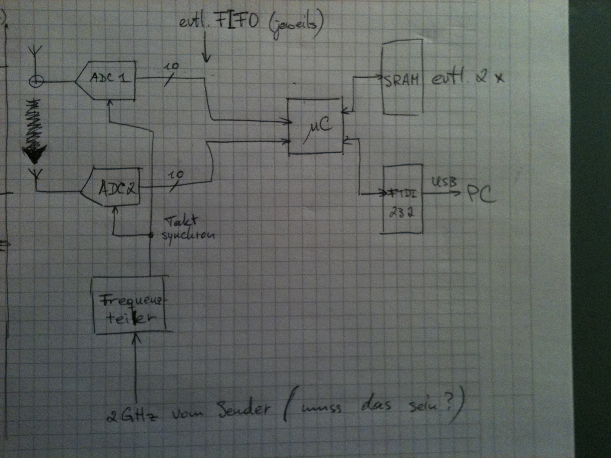

Hallo Leute,
beim Entwurf meiner Hardware für ein Uni-Projekt könnte ich Hilfe
gebrauchen.
Es geht um Folgendes:
1. Ein ADC soll ein Empfangssignal mit 1GHz Bandbreite unterabtasten.
2. Die digitalisierten Daten sollen zur weiteren Verarbeitung auf den PC
übertragen werden.
Im empfangenen Signal ist ein periodischer 128-bit breiter Bitstream,
der jedoch als solcher nicht mehr erkennbar ist. Da es eine periodische
Bitfolge ist, ist eine Unterabtastung möglich, ohne dass
Nyquist-Kriterium verletzt wird. Das analoge Empfangssignal soll also
"nur" digitalisiert werden. Was mit den digitalen Daten auf dem PC
geschieht, ist eine andere Story.
Ich habe mich bei High-Speed-ADCs umgeschaut ein paar ausgesucht (als
PDF angehängt). Dabei kommt es auf deren Eingangsbandbreite an. Bei dem
ADS5103 ist sie mit 950MHz (bei -3dB) angegeben und ich frage mich, ob
das für meine Zwecke reicht.
Schwierigkeit sehe bei der Handhabung der digitalen Daten am Ausgang des
ADC. Die Auflösung von 10bit ist m.E. ausreichend und bei z.B. 40MSPS
Abtastrate kommen da schon zig MByte/s zusammen (40MB/s bei
8bit-Auflösung). Wie kann ich diese Datenmenge ohne viel Aufwand auf
einen PC übertragen?
Vielleicht hat jemand hier aus dem Forum Erfahrung mit solchen Sachen...
Ich wäre für jeden Tipp oder Rat dankbar.
Grüße
lele

Bei der Schnittstelle zum PC habe ich an USB 2.0 gedacht, mit einem
FTDI-Chip relativ einfach umzusetzen.
Mit 480Mbit/s = 60MByte/s, abzüglich Overhead könnte es hinkommen. Aber
das ist nur eine Vermutung.
Ich habe auch an einen Static-RAM gedacht, wo die Daten erst mal
gesammelt werden und dann zum PC übertragen. Das wäre dann wohl eine
Lösung mit einem uC oder DSP. Auf FPGA/CPLD möchte ich verzichten, da
die Zeit (Programmieraufwand) und Mittel knapp sind.
Was könnte ich denn in so einem Fall als uC verwenden, der die Daten auf
dem RAM vorerst unterbringt? (bevorzugt sind AVR und PIC)

von G. L. (lele)
@Andi: solange es kein BGA ist, ist Gehäuseform nicht wichtig.
Liege ich richtig in der Annahme, dass der uC mindestens die gleiche
Taktfrequenz haben müssße wie ADC-Abtastrate? Also bei dem ADS5103 wären
es dann mind. 40MHz, beim LTC2242 250MHz. Oder ist eher die MIPS-Angabe
des uC relevant? Wie ist da der Zusammenhang und worauf muss ich achten?

von G. L. (lele)
@Andi: Du hast es erfasst, worum es geht. Danke für den Tipp.
Ich versuche noch mal deutlicher meine Überlegung darzustellen.
Ihr könnt ja sagen, ob ich falsch liege.
Der Sender sendet mit 1GHz Takt periodisch eine 128bit-breite Bitfolge
(ein PN-Signal), also ein Rechteck-Signal. Die Bitfolge-Sequenz hat also
eine Wiederholungsfrequenz von 1GHz/128=7,8125MHz
Es geht darum, inwiefern ein "langsamer" ADC für dessen Unterabtastung
geeignet ist. Ich war nicht dabei, aber die haben diese Prozedur bereits
mit einem Digitaloszilloskop hinbekommen. Also Unterabtastung,
Daten-Speicherung, auf dem PC mit Matlab ausgewertet.(wie genau sie das
gemacht haben - werde ich wohl nächste Woche in Erfahrung bringen) Jetzt
geht es darum eine Platine mit z.B. dem ADS5103 aufzubauen, die das auch
kann. Ich bin auf der Suche nach einem System (uC, Speicher,
Übertragungsschnittstelle), das so eine Datenmenge (40MSPS x 10Bit =
50MByte/s) bewältigen kann. Die meisten EvoBoards mit solchen
High-Speed-ADCs haben einen FPGA. Ich denke mann kann es auh mit einem
uC realisieren.
Im Moment weiß ich noch nicht so recht was ich alles bedenken muss und
wie ich an die Sache rangehe. Deswegen suche ich Hilfe hier.
Da sind z.B. Fragen zu klären:
1. Reicht eine Samplingdauer von 1s aus?
2. Kann ich den parallelen Ausgang des ADC mit einem uC synchron
auslesen?
3. Braucht die Schnittstelle ADC-uC einen Buffer?
4. Ist für die Verarbeitungsgeschwindigkeit die Taktfrequenz des uC
relevant oder eher die MIPS-Angabe?
5. Wie groß soll der statische Speicher auf dem Board sein. (hängt wohl
von Samplingdauer ab)
von Guest (Gast)

Nach dem heutigen Gespräch mit dem Erbauer des Senders hab ich folgendes
grobes Konzept: s. Bild.
ADC1 erfasst Sender-Signal, identischer ADC2 erfasst synchron das
Empfänger-Signal. Daten werden gespeichert bis der Speicher voll ist.
Dann erfolgt die Datenübertragung zum PC. Mir stellt sich die Frage, ob
der Takt für ADCs vom Sender komen muss... Ich glaube in diesem Fall
nicht.
von G. L. (lele)
Sorry! Hier ist das Bild. (leider etwas zu groß geraten)

von Andreas G. (beastyk)
Mhhh, das Signal selber hat 2 GHz?
von G. L. (lele)
Der Bitstream läuft im Sender mit 2GHz Takt. Das Spektrum des
eigentlichen PN-Signals ist eine sin(x)/x Funktion mit dem ersten
Nullpunkt bei 2GHz. Da der Anteil der zu übertragenden Leistung im
Bereich 1GHz... 2GHz sehr gering ist, wird alles über 1GHz weggefiltert,
um es nicht senden zu müssen ("nur" 5%... 10% des Signals gehen so
verloren).
Seit gestern habe ich etwas mehr Infos über die ganze Sache. Es ist ein
Radar-Projekt und es soll die Phasenverschiebung zwischen dem Sende- und
Empfangssignal gemessen werden. Sender und Empfänger befinden sich also
in einem Gerät.
So vereinfacht sich die ganze Sache, ich nehme einen zweiten ADC. Der
eine tastet den Sender ab, der andere den Empfänger. Da beide denselben
Takt verwenden, laufen sie synchron. Damit erübrigt sich das Problem mit
der Synchronisierung. Den Takt für meine Komponenten kann ich dann
selbst vorgeben.
So stelle ich mir das ganze vor. Ist meine Überlegung soweit richtig?
Wenn die Leitungslänge vom "Taktsignal" zu den ADCs gleich ist, joa!
Läßt du beim µC dann einen Timer mitlaufen, braucht man da so einen
Timestamp oder sowas?
von G. L. (lele)
Ja - im uC einen Counter laufen lassen, der periodisch die Zeitpunkte
zum Einlesen der digitalen Werte vorgibt.
Wo steht es im Datenblatt vom z.B. ADS808 (s.o.) wie lange der
digitalisierte Messwert am ADC-Ausgang gehalten wird bzw. zum Lesen zur
Verfügung steht? Ist diese Dauer fest vorgegeben oder ist das gleich der
Abtastzeit bzw. davon abhängig, also z.B. bei 1MSPS wäre das 1us?
