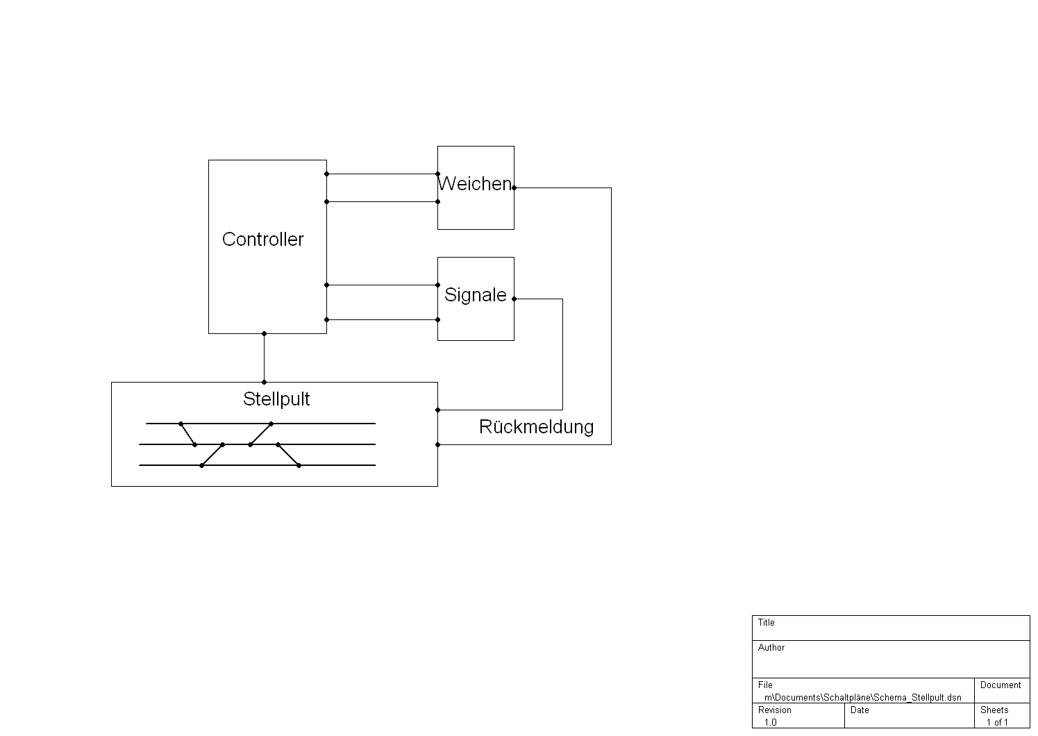

Hallo Forengemeinde.

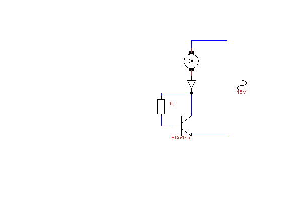

Ich habe ja vor Conrad Weichenantriebe über einen ATMega16 zusteuern.
Ich habe Testschaltungen gemacht, bin mit dem Ergebnis aber nicht
zufrieden:
Die Stellgeschwindigkeit ist sehr langsam.
Wird der Antrieb allerdings durch Umpolung am Motor (auch über
Transistor), also mit Gleichstrom angesteuert, gibt es keine Probleme.
Schaltung ist nur eine Skizze für eine Seite, bitte nicht zu ernst
nehmen.
was muss ich besser machen, welchen Transistor Typ nehmen, oder gleich
ein anderes Prinzip?
FG

von Stromfresser (Gast)
Welche Antriebe verwendest du?
Ich kenne bis jetzt zwei Typen: Motor + Spindel oder zwei
Elektromagnete.
Die Antriebe mit Motor + Spindel sollen doch bewusst langsam fahren,
damit es realistisch aussieht.
Zumindest die Elektromagnete von Fleischmann wurden mit Wechselspannung
angesteuert, da wäre dein Ansatz mit dem Transistor auch nicht wirklich
toll.
Wenn du einen Gleichspannungs-Motor einsetzt würde ich den auch wirklich
mit einer Gleichspannung versorgen, in deiner Schaltung bekommt der
Motor nur jede 2. Halbwelle. Dadurch hat er natürlich weniger Leistung
und brummt.

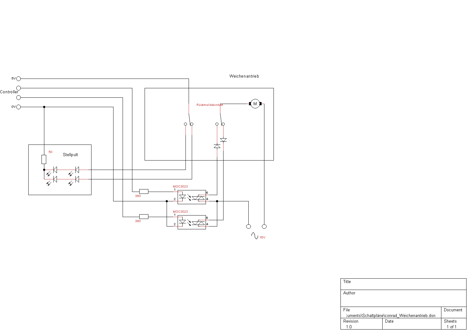

von mc t. (mct3)
Also Bild2 ist die interne Verschaltung des Antriebes, dass fälschliche
Relais sind die Kontakte der Endabschaltung.
Ich verstehe nicht ganz, was mit Bauklau gemeint ist.
Kann ich das denn nun mit Halbleitern realisieren oder nicht?
Sonst hätte ich von Anfang an Relais genommen.

von Weichenschubser (Gast)
Da Wechselspannung geschaltet werden muß - wenn auch "davon", je nach
Drehrichtung des Motors, nur die positive oder negative Halbwelle - wäre
es wohl einfacher, anstelle des Transistors ein Opto-Triac zu verwenden.
Ein Beispiel dafür:
http://www.elv.de/Opto-Triac-TLP-3041/x.aspx/cid_74/detail_10/detail2_3962/refid_GoogleBase
Pro Weichenantrieb benötigst Du zwei davon (oder suchst einmal nach
einem Oppel-Opto-Triac...).
Pin 4 beider Baussteine werden an die eine Wechselspannungs-Leitung
angeschlossen, und Pin 6 beider Bausteine getrennt an den eine bzw. den
anderen "Dioden"-Eingang des Weichenmotors.
Die verbliebene Motorleitung geht zur zweiten Wechselspannungsleitung.
Über Pin1 (+) und Pin 2 (-) wird das Opto-Triac eingeschaltet - bspw.
vom Mikrocontroller über einen Vorwiderstand, der 5 bis 15 mA durch die
Infrarotdiode fließen läßt (je nach Opto-Triac-Typ, siehe Datenblatt).
Beträgt die Controller-Versorgungspannung 5 V, und rechnet man mit ca.
0,8 V Spannungsabfall am Mikrocontroller-Port sowie 1,3 V Flußspannung
für die IR-LED, errechnet sich der notwendige Vorwiderstand zu
(5V - 0,8V - 1,3V) / "Diodenstrom".
Für 15 mA bspw. ca. 193 Ohm.
Also in der Praxis einem 180 Ohm Widerstand.
Als netten Nebeneffekt der Opto-Triacs-Schaltung erhält man noch eine
galvanische Trennung zwischen dem Mikrocontroller und dem
Wechselstromkreis.
MfG

von mc t. (mct3)
@weichenschubser:
vielen dank für deine ausführliche hilfe.
Anscheinend ist es wirklich einfacher, nur 2 optokoppler mit triac zu
verwenden, als 1 bistabiles relais mit steuertransistoren, alleine aus
platzgründen. Ich habe bei Conrad zwei gefunden, jedoch mit
unterschiedlichem Preis aber gleicher Beschreibung.
Weiß jemand worin der Unterschied besteht?
http://www.conrad.de/ce/de/FastSearch.html?search=optokoppler+mit+triac+ausgang&initial=true&categorycode=
FG

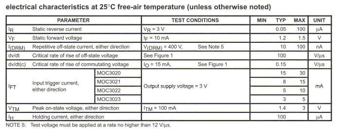

Einmal schnell über's Datenblatt drübergeschaut (bspw.: google ->
"moc3041" -> "datasheetcatalog"), sind die MOC3041,-42,-43 zu den
TLP3041,-42,-43 ähnlich bis "second source".
Die Triacs dieser Bausteine sind wohl für 115 VAC (Effektivwert) bei
max. 100 mA ausgelegt.
Unterschiedlich sind nur die mindestens erforderlichen Ströme durch die
IR-LED, um das Triac sicher zu triggern:
-41 ---> 15 mA
-42 ---> 10 mA
-43 --->  5 mA
Wird der Vorwiderstand entsprechend gewählt, dürften alle drei Varianten
ohne Unterschied (abgesehen von der Strom-Last für den Controller)
verwendbar sein.
MfG
von Sascha W. (sascha-w)
der Unterschied ist nur der Kopplungsfaktor, bzw. wie viel Strom du vorn
(LED) reinstecken musst um den Ausgang zu schalten.
3041 <15mA
3043 <5mA
übrigens brauchst du nicht unbedingt einen Typ mit
Nullspannungsschalter. Das währe dann die 302x'er Reihe - scheint es
aber bei C* nicht zu geben.
Sascha

von mc t. (mct3)
Den MOC3023 kann ich also genauso benutzen (bis auf veränderten
Vorwiderstand)?
Die anderen gehen nämlich richtig ins Geld...
ja,
und der ist ja auch mit typ. 3mA am Eingang recht sparsam.
Sascha
von mc t. (mct3)
3mA? ich dachte 10mA.
Ich habe mir das Datenblatt angesehen.
Anscheinend ist der max Strom 1,2A richtig?
ich auch - siehe I FT
für 10ms und anschließend 90ms Pause - ja, aber für den Betrieb solltest
du nicht die "absolute maximum ratings" heranziehen
> Was ich nicht kapiert habe: Was kommt an Pin 3 und 5?
nichts
Sascha

mc t3 schrieb:
> ich brauche 13mA bei 16V für max 50ms...
> da ich anscheinend zu doof bin aus der tabelle die richtigen
> informationen zu entnehmen, ist das zu beweltigen?
das Teil kann 100mA Dauerstrom am Triac (bei 25°) und bis 400V.
Den Strom den die Weiche braucht kannst du ja noch mal nachmessen.
Und wieso 50ms?? Schaltet die Weiche so schnell um?
Sascha

Was für einen Transistor hast du für den 1. Versuch genommen BC547 - wie
im Bild? Der kann auch nur 100mA und wenn der noch ganz ist dann sollte
der Strom so hoch nicht sein.
Sascha

mc t3 schrieb:
> Zu den Bedenken von Ralf:
> Atmega16, 5x 74hc238 (oder ähnliches), 22 Transistoren, 11 Relais.
Wenn 11 Relais = 11 Antriebe, dann mal den 3043 ins Auge fassen! Es
brauchen ja nicht nur diese Ausgänge Strom.

Ich hatte jetzt eigentlich vor, den MOC3023 zuverwenden, bei max. 70mA
sollte das gehen.

Ralf schrieb:
> 15mA = Maximum (also wo der Triac spätestens durchschalten sollte, nicht
> 'die letzte Rille')
> und dann noch den Widerstandswert abrunden?
> Wieviele von den Teilen braucht man da, bis der Käfer abraucht? (Gut,
> man könnte noch SMD verbasteln)
So wie ich mein anghängtes Toshiba-Datenblatt verstehe, muß man im worst
case damit rechnen, daß die trigger condition des TLP3041 erst bei 15 mA
erreicht wird. Genau dies und nichts anderes garantiert das Datenblatt
unterhalb von "Coupled Electrical Characteristics (Ta = 25°C)" - und
selbst das nur bei der angegebenen Umgebungstemperatur.
Und unterhalb von "Recommended Operating Conditions" empfiehlt Toshiba
selbst für den TLP3042 keineswegs 5 mA oder 10 mA Strom durch die LED zu
schicken, sondern mindestens 15 mA, typisch 20 mA, und maximal 25 mA.
Zur Gewährleistung ausreichender Designsicherheit tut man gut daran,
sich an die Vorgaben des Herstellers zu halten - Erfahrungsgemäß kennen
die Hersteller die Eigenschaften ihrer eigenen Bauteile recht gut.
Um diesen Strom sicher zu erreichen, muß der Widerstand also noch
deutlich kleiner dimensioniert werden, als in meiner Rechnung! Ich gebe
zu, diesbezüglich hatte ich selbst noch keineswegs genau genug ins
Datenblatt geschaut.
Wenn man dann endlich unter Berücksichtigung sämtlicher Randbedingungen
den korrekten Wert für den Widerstand berechnet hat, ist nicht unbedingt
zielführend, dessen Wert bspw. auf- anstatt abzurunden. Zumindest so
lange nicht, bis nachgerechnet wurde, ob der dann resultiernde Strom
durch die LED nachweislich am unteren Limit der Versorgungsspannung und
bei maximalen Streuwert des Widerstandes (um nur zwei Faktoren zu
nennen) unverändert im Bereich der "Recommended Operating Conditions"
bleibt.
Ist man soweit, sollte die Schaltung unter "fast" allen Umständen
funktionieren. Konkreter: Bei 25°C Umgebungstemperatur.
"Kalt" mag's der Koppler nämlich gar nicht - ein kurzer Blick auf das
Diagramm "Normalized IFT - Ta" verrät bspw. daß bei -40 °C geschätzte
25% bis 35% mehr LED-Strom benötigt wird, umd das Triac genügend zu
"kitzeln".
Erst wenn man so auch noch die zu erwartenden Umgebungsbedingungen im
Betrieb vollständig bei der Dimensionierung berücksichtigt hat, darf man
beginnen, anzunehmen, eine betriebssichere Schaltung entwickelt zu
haben, anstatt einer "Schönwetter-Frickelei".
"Gegrillt" wir die LED bei Zimmertemperatur übrigens erst bei mehr als
50 mA (siehe unter "Maximum Ratings (Ta = 25°C)") - bis dahin bleibt
also noch beruhigend viel Spielraum.
Daß ein '3043 aufgrund seines geringeren LED-Strombedarfes die bessere
Wahl ist, wie Du schon anmerkst, bestätige ich dagegen gerne.
Möchte man aber auf den Weichen nicht gerade das Deutschlandlied
"klappern lassen" und fahren nicht lediglich ICEs in "near real speed"
auf der Modelleisenbahn, könnte man auch daran denken, durch geeignete
Programmierung des Controllers zu verhindern, daß sämtliche
Weichenmotoren (und damit auch die LEDs in den Kopplern) zeitgleich
einen Schluck aus der Pulle nehmen...
MfG

Bei dem Datenblatt von dem MOC3023 war ein Schaltungsbeispiel für einen
zusätzlichen Triac dabei. Um sicherzugehen, dass der Optokoppler nicht
abraucht, könnte ich doch einen Triac als "Verstärker" verwenden, oder?
FG
von Ralf (Gast)
> FG
Der Optokoppler macht keine Probleme.

von mc t. (mct3)
Hallo mal wieder.
Ich habe mich jetzt entschieden, pro Weiche 2 optokoppler mit triac zu
nehmen.
Zwei habe ich schon zum testen. Allerdings kriege ich die Dinger nicht
angesprochen, durch die Diode fließt kein Strom. Im Datenblatt stand,
Trigger input current 3mA, 1.2V beim MOC3023. Bei 9V Testblock 7,8/0,003
komme ich auf 2k6 aber da passiert nichts.
Sind meine Ausgangswerte (3mA, 1,2V) falsch?
(Tabelle etwas weiter oben, so in der Mitte)
von mc t. (mct3)
So ich hab jetzt nochmal mit den Werten von reichelt gerechnet:
7,8v/0,01;
Dann komme ich auf 780 ohm, hab 1k verwendet, perfekt!
Die Weiche schaltet kaum merklich langsamer, aber bleibt auch nicht so
oft (wie im normalen Betrieb ) hängen. Aber warum steht im Datenblatt
3mA und nicht 10mA? Für die Demux, bei 5V Ausgangsspannung 3,8V/0,01 =
380ohm.
Verbessert mich wenn ich was übersehe.
So, als nächstes gehts an die Demultiplexer...

Also ich weiß nicht was du daran wissen möchtest. Die Rückmeldung der
weichen erfolgt über den Zusatz Umschalter. Entsprechend der Stellung,
wird eine Gruppe von Leds geschaltet, die auf dem Stellpult die Stellung
anzeigen. Ich als Bediener, verfolge die Fahrstraßenstellung natürlich
gebannt und merke, wenn eine weiche anders steht als sie sollte, genau
wie mit den Signalen.
Ich würde trotzdem gerne wissen, warum im Datenblatt des MOC3023 und bei
reichelt was gegensätzliches steht.

Also Du baust dir ein Stellpult, also eine Platte aus Holz, Plastik,
Metall..
Dann zeichnest Du den schematischen Verlauf der Gleise auf (oder mit
Isolierband aufkleben). An den Weichen (links, rechts) setzt Du Standard
LEDs rein. Den Rückmeldekontakt schließt Du so an, dass bei
entsprechender Weichenstellung das entsprechende LED-Paar leuchtet. Wenn
die Straße gestellt wird, siehst Du ob die richtigen LEDs leuchten, da
du verfolgen kannst, wie die Straße laufen sollte.
Die Skizze zeigt, wie ich es machen werde.
UND ich würde trotzdem FURCHTBAR GERNE wissen, warum im Datenblatt 3mA
und nicht 10mA steht!!!
