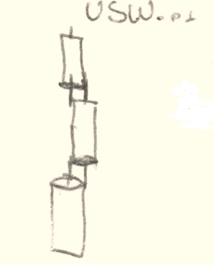

Sie wird wie im Bild aus Koaxkabelstücken aufgebaut. Wie heißt das Teil - wie werden die Längen berechned?

es handelt sich im eine Kollinearantenne.
Google mal unter diesen Begriff und du wirst viel nutzbringende Infos
bekommen.
Diese Antenne ist einfach aufzubauen, aber leider nicht ganz so einfach
wetterfest zu bekommen- trotzdem eine "feine" Antennenform um einfach
mal eine Rundstrahlende Antenne mit etwas Gewinn aufzubauen.

Hi, Ralf, die Antenne ist genau das, was Du liest: Eine gestockte Koaxialkabelantenne. Stimme das Ganze auf GSM ab, packe es in ein Plastikrohr, montiere es auf einem Dach - und Du hast Deine Stadt um eine weitere Antenne bereichert für eine Basisstation. Und zwar erhöhter vertikaler Bündelung für größere Reichweite als die kleinen Antennen auf einer Litfaßsäule. Man kann das Ganze auch aus Cola-Dosen zusammenbauen, wenn man denen nur einen Innenleiter gibt... Ciao Wolfgang Horn

Hallo Ralf. > Sie wird wie im Bild aus Koaxkabelstücken aufgebaut. > Wie heißt das Teil Siehe meine Vorredner. Ich kenne eine solche Konstruktion unter dem Namen "Sleeve antenne". Es sind endgespeisste, gestockte Dipole, die aus Lambda 1/4 langen Koaxialkabelstücken zusammengesetzt wird. > - wie werden die Längen berechned? Die Stücke sind jeweils eine viertel Wellenlänge lang. Darüber kannst du für die gewünschte Frequenz und dem Verkürzungsfaktor des Koaxialkabels die Längen berechnen. Die Verkürzungsfaktoren gibt es im Datenblatt zur Leitung. Für Kurzwelle ist das Teil fast trivial aufzubauen. Zukleistern der Verbindungsstellen mit Klebstoff reicht.....aber die Teile werden sehr groß, bedingt durch die Wellenlänge. Wenn man sie an einem Mast hochzieht, muss der Mast aus etwas nichtleidendem sein, z.B. Holz oder Kunststoff. Im UKW Bereich fangen die Teile an handlich zu werden, aber z.B. auf 2m fangen die Verbindungsstellen an, empfindlich zu werden (Abstände halten und so/ Wellenwiderstand des Überganges). Und auf 70cm wird das Basteln der Verbindungen dann endgültig zu Voodoo. ;-) Aber wenn Du das dann gut beherrschst, kannst Du die Teile in Serie fertigen und verkaufen. ;-) Berechnung des Gewinnes der Antenne als gestocktes System (Gruppenantenne). Wobei allerdings der Stockungsabstand nicht ideal ist, bedingt durch den erzwungenen Abstand durch die Lambda-Viertel Stücke, und die einseitige Endspeisung führt zu einer ungewollten Phasenverschiebung zwischen den Systemen, die das System schmalbandig macht und auch die Gewinnzunahme für größere Stockungs N zunichte macht. Mit freundlichem Gruß: Bernd Wiebus alias dl1eic http://www.dl0dg.de
