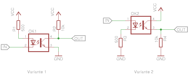

Ich spiele gerade mit Optokopplern herum. Dabei ist mir aufgefallen,
dass im Internet hauptsächlich Schaltpläne mit Variante 1 (siehe Anhang)
zu finden sind. Warum beschaltet man Optokoppler nicht wie in Variante 2
gezeigt? So könnte doch bei IN=0V Strom gespart werden (viele
Anwendungen ist dies ja fast der Dauerzustand). Die LED braucht ja meist
mehr Strom als der Pullup/-down Widerstand?
Vielen Dank für die Aufklärung ;)

Beide sind möglich, beide werden verwendet,
wenn Strom sparen wichtig ist und 0 die meiste
Zeit aktiv ist, natürlich Variante 2 wegen dem
Strom durch die LED.
Da die alten TTL-Schaltkreise mehr Strom nach Masse
ableiten als nach high, war Variante 1 die bessere,
inaktiv war dann high auf Empfängerseite.

Es gäbe ja noch zwei Varianten, wenn du die linke und rechte Seite
beider Schaltungen mischst.
Die LED-Beschaltungen sind (heutzutage) gleichwertig. Früher (tm), zu
Zeiten von TTL und LS-TTL war es so, dass ein Ausgang auf LOW-Zustand
deutlich mehr Strom aufnehmen konnte als bei HIGH treiben. Daher bot
sich Schaltung 1 an. Aber wenn die Quelle z.B. ein Komparatorausgang mit
OC ist, dann kommt nur Schaltung 1 in Frage.
Beim Ausgang unterscheiden sich beide Varianten in der Polarität: die
linke ist invertierend, die rechte nicht.

Er hat nämlich vollständigerweise noch die Varianten 3 und 4 vergessen.
Auch der µC 8051 und viele Derivate können nur Ströme nach Low treiben.
Üblicherweise 1 TTL-Fan-Out (1,6mA). So beim Siemens SAB80C517A, habe
dort auch diese Optokoppler-Beschaltung an einem PWM-Ausgang.
