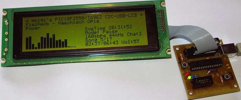

Geht auch mit DIP. ATMega32 oder ATMega644 wär schon eher was
für ein Grafikdisplay. ATmega16 evtl. schon ein bißchen zu klein.
Im Anhang mal ein Bild von einem T6963 an einem PIC18F2550.

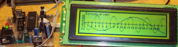

Und hier mal T6963 mit ATMega32.
Das ist wirklich recht hübsch.
Darf ich erfragen, mit welcher Software (auf dem PC) du das gemacht
hast?
Gibts dafür eine Bauanleitung oder ähnliches?
Auch schön. Ist das ein fertiges/festes Bild oder woher kommt das?
Bauanleitung, Programm o.Ä.?
