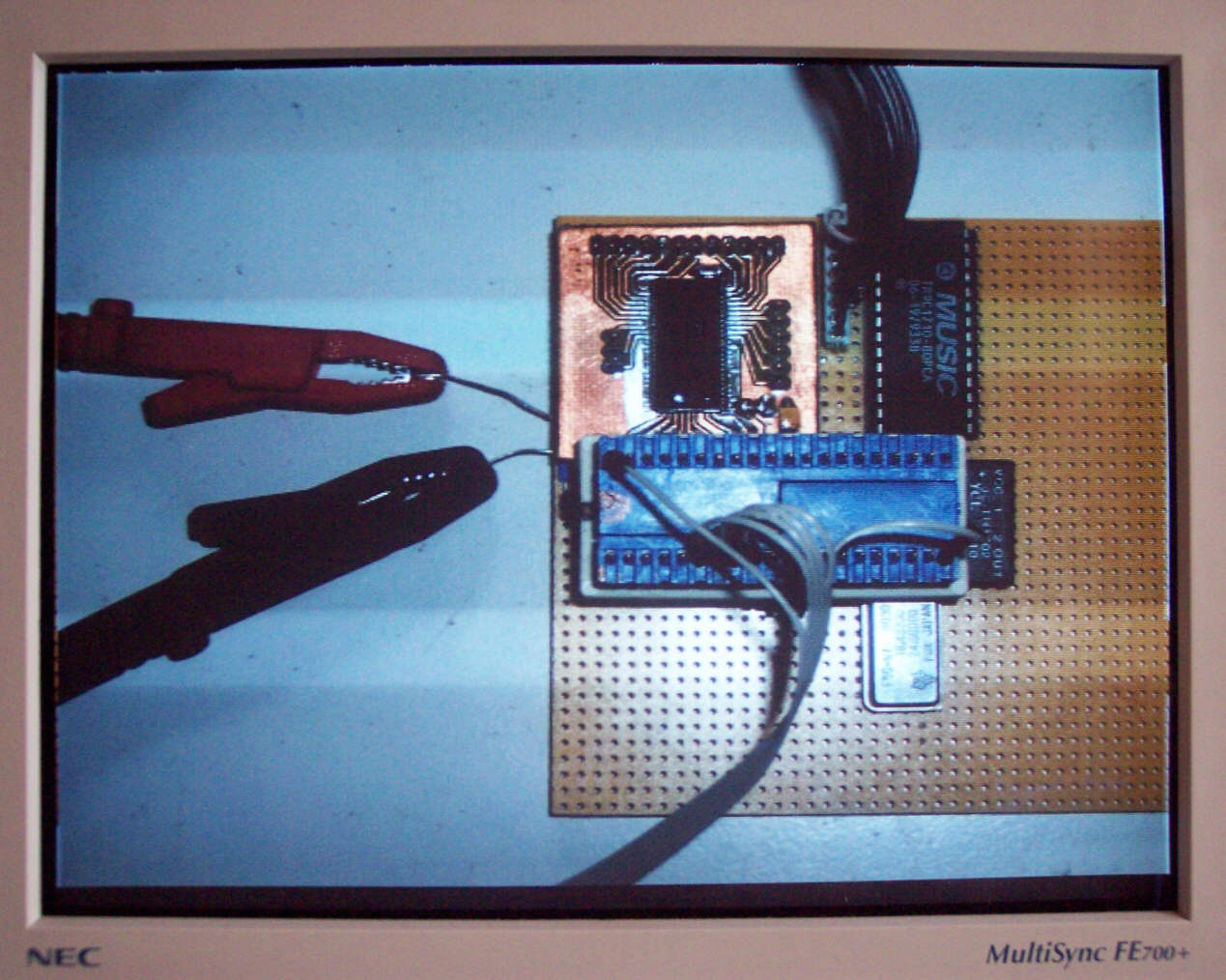

Mit Hilfe eines 8MByte SDRAMs aus einem 168 poligen SDRAM DIMM erzeugt
ein mega8515 die Ansteuersignale für einen VGA Monitor mit einer
Auflösung von 512x480 Pixel bei 256 frei wählbaren Farben und 60Hz.
Hier mal ein Testbild im Grafikmodus. Diese Bild zeigt den Aufbau der
Schaltung: Außer dem mega8515, dem SDRAM, dem RAM DAC, einem 18,432MHz
Takt und einer Delay Line (oder einfach mehrere Gatter in Reihe
schalten) benötigt man keine weiteren Bauteile.

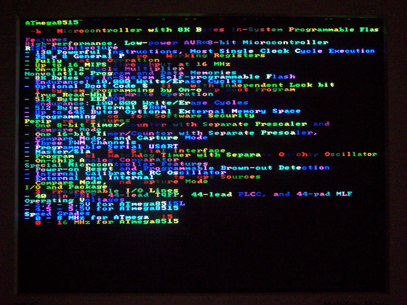

Hier das Testbild zu dem Programm. Dieses schreibt die erste Seite des
mega8515 Datenblatts auf den Monitor. Nach jedem Buchstaben wird die
Farbe gewechselt, um den RAMDAC zu testen.

von Dirk (Gast)
Hallo Benedikt (der XVI. ???  ;-))
Sehr schönes und ausgefallenes Projekt.
Meinen Glückwunsch dazu.
Ist der RAM-DAC ein spezieller, oder welchen hast Du da genommen?
von Benedikt (Gast)
Der RAMDAC stammt aus einer ISA Grafikkarte. Theoretisch kann man so
ziemlich jeden RAMDAC nehmen, die Dinger sind seit rund 20 Jahren in
der Registerstruktur alle kompatibel.

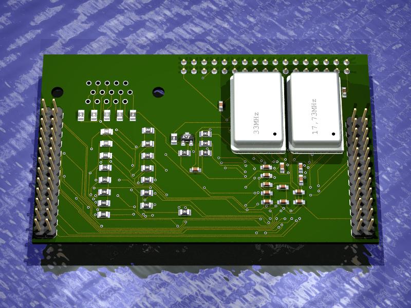

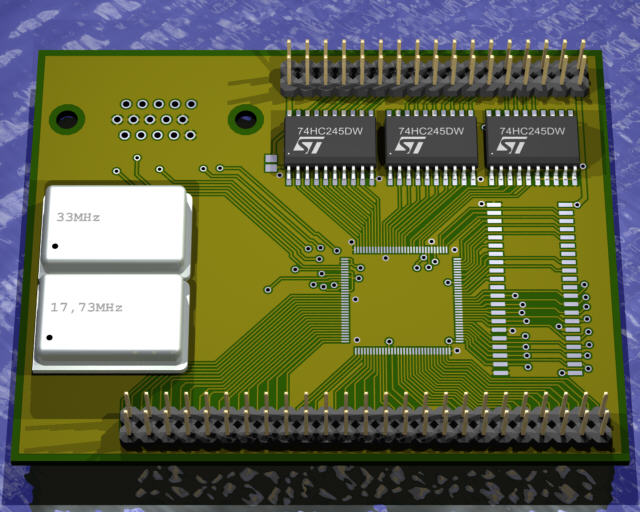

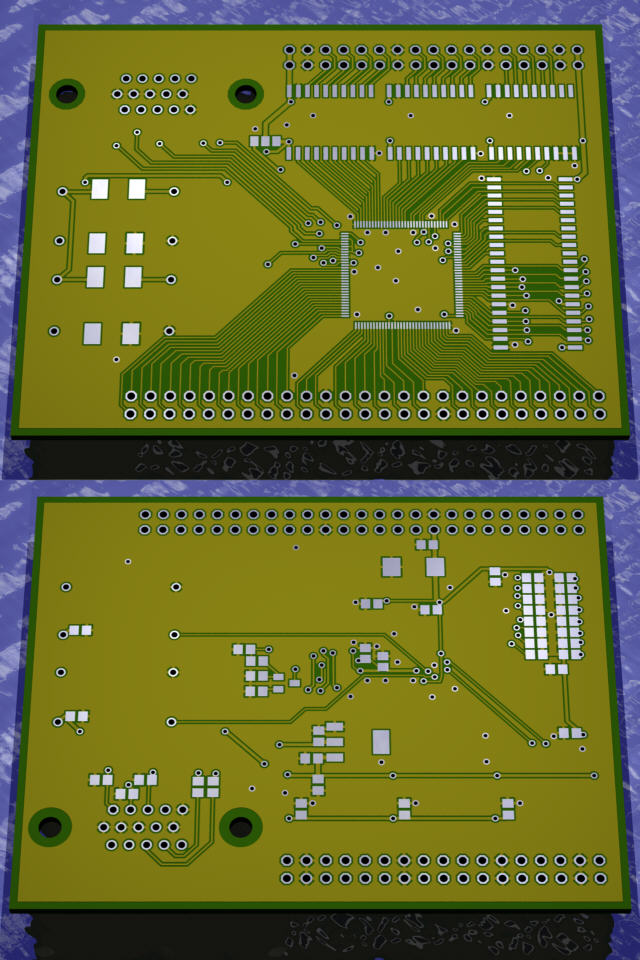

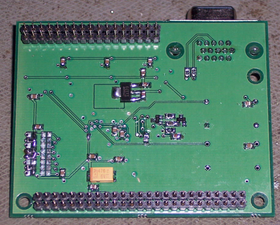

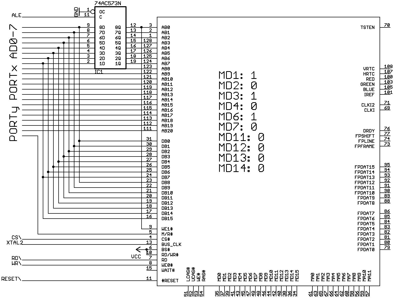

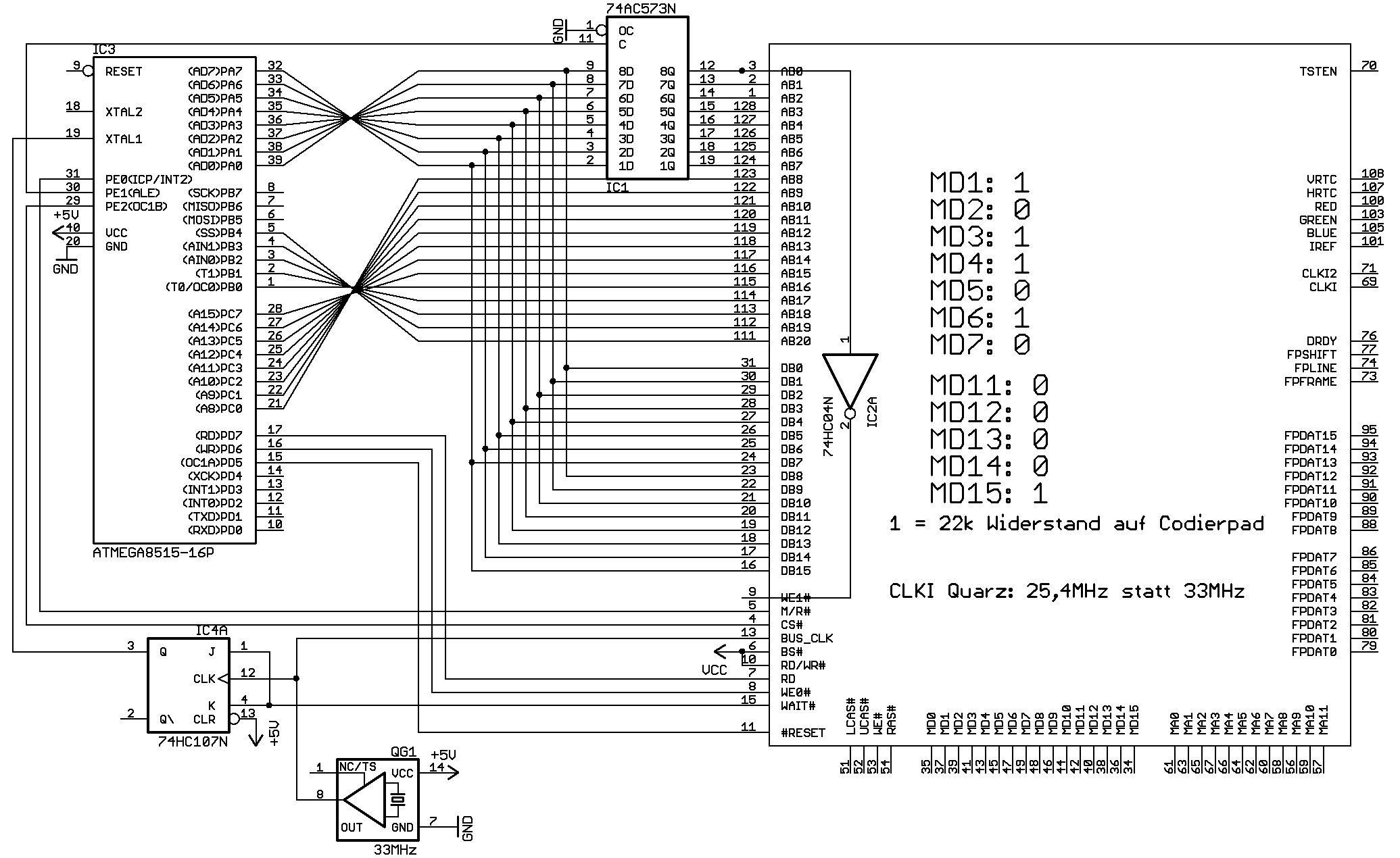

von Andreas E. (andrease112)
Ja wie sieht denn jetzt deine neue Schaltung aus ?
von Benedikt K. (benedikt)
Besteht aus einem S1D13504 und 2MB DRAM. Damit kann ich beliebige LCDs
und Monitore ansteuern bis 800x600 und 65536 Farben.
von andreas (Gast)
kannst du deine Schaltung mal posten ?
von Volkmar e. P. (keepitsimple)
abo
Im Datenblatt vom S1D13504 sind mehrere Möglichkeiten gezeigt (im
vollständigen Datenblatt ganz unten, bzw. in den AppNotes). Mehr ist auf
meiner Platine auch nicht drauf.
Einfacher und billiger geht es eigentlich kaum: S1D13504: 15€ bei CSD,
dazu noch ein 1M x16 DRAM von einem 4 oder 8MB PS2 SIMM Speichermodul.
Nur die 0,4mm Pinraster sind eine kleine Schwierigkeit...
Der 13504 ist zwar abgekündigt, ist aber noch erhältlich. Oder einfach
den Nachfolger S1D13506 nehmen.
Hier der Link zu den Anschlussbeispielen:
http://www.erd.epson.com/index.php?option=com_docman&task=cat_view&gid=248&Itemid=40
Und einem Beispielboard:
http://www.erd.epson.com/index.php?option=com_docman&task=cat_view&gid=259&Itemid=40
nee ich meine jetzt für die schaltung mit dem S1D13506 ?
hab mir den S1D13506 angeschaut .
Hast Du die Adress und Datenleitungen gelachted ?
habe mir schon eine Eagle lib dafür gemacht und den Schaltplan
angefangen.
Ich habe den S1D13506 mal beschaltet. Alle noch freien Pins sind ein
bzw. Ausgänge die je nach LCD/Monitor/TV und uC beschaltet werden
müssen.
Die Pullups an den Speicher Datenleitungen dienen zur Konfiguration.
Entweder man bestückt einen Widerstand, oder lässt einen weg, je nach
gewünschtem Datenbus.
So habe ich meinen 13504 mit einem mega8515 verbunden.
CLKI beim 13506 würde ich noch mit 33MHz und CLKI2 mit 17,73MHz
versorgen. Entweder aus einer PLL oder aus 2 Quarzoszillatoren. 33MHz
ist der Optimale Wert für ein 60ns EDO DRAM, und die 17,73MHz werden für
So habe die Schaltung mal weiter gemacht.
Was mir noch nicht so ganz klar ist wo die Daten 8..15 herkommen und die
restlichen Steuersignale am 13506.
Kannst du dir das mal anschauen ?
Gruß Andreas
D0-7 sind mit D8-D15 parallel geschaltet, da ich nur 8bit Transfers
nutze.
Da die Low bytes an D0-7 müssen und die Highbytes an D8-15, wird A0
benutzt um WE/RD 0 und 1 umzuschalten. Du hast die Leitung an AD0
gehängt, die muss aber an D0.
A16 bis 20 würde ich auch nicht mitten im Port anfangen, sondern an
Bit0.
M/R kann man als A21 ansehen. CS muss noch an einen Portpin, Busclk kann
man an den Ausgang des Quarztaktes legen.
Ohne Auswertung der Wait Leitung muss man mindestens 2 Wait States
einfügen (falls das reicht). Falls viel Speicherbandbreite gebraucht
wird (z.B. bei 800x600@16bpp), dann gehen sonst Daten verloren.
Ich würde keinen mega128 auf die Platine machen, sondern besser die
ganzen Pins auf eine Stiftleiste legen.
Die meisten Steuersignale kann man auf feste Pegel legen. Das Interface
ist recht universell und kommt so ziemlich mit jedem Bus zurechnt. Daher
braucht man in de Praxis nur etwa die Hälfte davon.

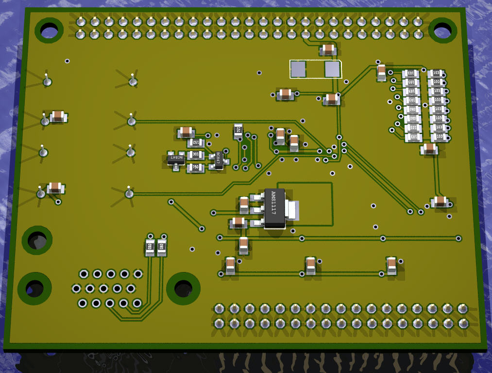

Unter con_lsta/b.
So schau dir doch mal das Layout an
nee halt die vorfreude war zu groß,
die Widerstände sind alle auf der falschen seite, Update kommt ;)
so hier das update ... die Stiftleisten für den Host nach unten
geführt...
der Anschluss für LCD / VGA nach oben
die datei noch ;)
der drc hat noch keepouts festgestellt... die sind nun auch weg ... also
das teil üsste jetzt bei einem standard PCB- Hertsller machbar sein...
so  sollte die fertige Platine dann aussehen (3d) ohne Speicher s1d13506
hier die oberseite
und die unterseite

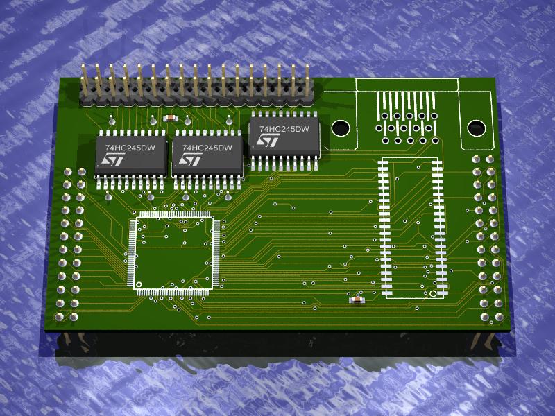

So ganz gefällt mir das Layout nicht, es sieht sehr nach Autorouter aus:
HF mäßig ist es sogar ziemlich miserabel, da es keine saubere
Betriebsspannungsführung gibt. Das DRAM stört mit Sicherheit das
Analogsignal am VGA Ausgang.
Die neueren Epson Controller sind manchmal etwas empfindlich, ein wenig
saubere Leiterbahnführung ist da schon notwenig. Was hälst du von diesem
Layout ?
sieht gut aus aber ich habe versucht die platine so klein wie möglich zu
bekommen ... nunja mit HF kenn ich mich nicht so aus. Welche maße hat
dein Layout jetzt ?
Die Platine ist etwa 7,9 x 6,2cm groß. Deine Platine ist 8,2 x 5cm groß,
also nicht viel kleiner.
Ich habe mein Layout darauf optimiert, die Leietrbahnen möglichst kurz,
und das ganze HF mäßig so gut wie möglich zu machen.
Zusätzlich habe ich noch einen 3,3V Regler auf die Platine gesetzt, und
einen Jumper um den Ausgang entweder mit einer externen Spannung, 5V
oder 3,3V zu betreiben.
wenn du die "großen Stiftleisten" etwas zentrieren würdest und links und
rechts eine kleine 3mm Bohrung dann wärs besser weil man sie dann mit
Absctandbolzen befestigen könnte ?? deswegen habe ich je eine
Stiftleiste rechts und eine links gemacht damit man es wie ein Modul
aufstecken kann.
So hast du nur eine Seite zum einstecken... deswegen die Bohrungen.
was ich eigntlich sagen wollte ...aus Stabilitätsgründen ;) würde ich
die bohrungen noch machen

Vom S1D13506 sind bei dem Layout jetzt alle Pins rausgeführt bzw.
angeschlossen. Man kann also alle Features nutzen.

von Marco (Gast)
Kurze Frage,
wozu eigentlich die Bustreiber ?
Ist das Display so weit weg ?
Marco
Teilweise schon, aber die haben auch noch einen anderen Zweck: 5V ->
3,3V.
Außerdem ist der 13506 dann besser geschützt: Mir ist es schon ein
paarmal passiert, dass ich beim Messen an den Leitungen mit dem Tastkopf
abgerutscht bin, und so die 15V VLCD an eine 3,3V Datenleitung gelegt
habe. Bei einem 0,5mm Stecker passiert sowas schnell.
Ich habe noch ein paar Kleinigkeiten geändert (hauptsächlich am VGA
Ausgang und an der Stromreferenz.)
Schau dir mal die Vias unter dem DRAM an, ob die so machbar sind, oder
ob die zu nahe an den anderen Leiterbahnen liegen.
Hier mal die Schaltung zu der letzten Version des Layouts.
So müsste sich das ganze an einen AVR anschließen lassen. Das ganze ist
noch nicht getestet, müsste aber so funktionieren. Dadurch dass SBHE\
immer zusammen mit A0 aktiv ist, und das ganze als Big Endian
eingestellt ist, werden nur 8bit Transfers verwendet. Beim 13504
funktioniert das ganze bei mir zumindest ähnlich.
Die Platine mit dem S1D13506 läuft wunderbar. Für alle die diese Platine
haben, hier ein paar Dateien dazu (Testprogramm, Pinout, Anschluss an
einen ATmega8515 usw.)

Und: Wie funktioniert das mit der Kommunikation zwischen AVR und
s1d13506 jetzt genau? Ich hab mir natürlich die Timingdiagramme
reingezogen, das Datenblatt gewälzt und mir im Internet alles
reingezogen, was ich gefunden habe. Aber irgendwie bin ich mir immernoch
nicht sicher, ob ich das alles richtig mache. An sich würde ich gerne
mit einem 16Bit Interface arbeiten, aber wenn es mit 8 laufen würde,
wäre ich auch schon froh.
Warum wertest du z.B. #Wait nicht aus? Uns in welcher Reihenfolge müssen
die Signale kommen und wieder weggenommen werden? Müssen sie in einem
bestimmten Verhältnis zu den Flanken des Bustaktes stehen?
Ich tu mir immer etwas schwer, C-Programme nachzuvollziehen, weil ich C
fast nicht kann. Es würde mich also wirklich freuen, wenn mir da jemand
helfen kann.
Sebastian
Sebastian K wrote:
> Sind die Bustreiber zum TFT wirklich nötig?
Nein, sind sie nicht. Der 13506 muss aber mit 5V laufen, da 3,3V DRAMs
sehr selten sind. Daher haben auch die Ausgangssignale 5V Pegel. Ich
habe aber auch LCDs die mit 3,3V laufen, daher habe ich Treiber mit
74LVC245 bestückt, die mit 3,3V laufen und 5V tolerant sind.
Die Treiber haben auch einen weiteren Vorteil: Beim Messen an 50poligen
Leitungen mit 0,5mm kommt man schnell mal zwischen die Kontakte. Dadurch
legt man die LCD Spannung (bis zu 50V) auf die Datenleitung. Ich habe
schon etliche Bustreiber gegrillt, der LCD Controller hat es aber bis
auf einmal überlebt: Dieser eine hatte keine Bustreiber dazwischen...
30cm sind schon relativ lang. Achte vor allem bei dem Pixeltakt auf eine
saubere Terminierung der Leitung.

Der 13506 wird im ISA Modus betrieben. Datentransfers laufen über RD\
und WR\ ab, der Bus hat 16bits. Daten auf geraden Adressen werden über
D0-7, Daten auf ungeraden Adressen über D8-15 übertragen. Sobald Daten
über D8-15 aktiv werden, muss auch SHE (System Bus High Enable)
aktiviert werden. Dazu verbindet man diesen Pin über einen Inverter mit
A0, da dieser Low aktiv ist. Würde man A0 auf Low lassen, und SHE
aktivieren (was ja eigentlich nicht passt, denn die Adresse ist gerade
und es sollen Daten über D8-15 übertragen werden), dann erkennt der
Controller, dass es eine 16bit Übertragung ist. Dieser Fall kann hier
aber nicht vorkommen, da A0 und SBHE immer über den Inverter verbunden
sind.
Beim 13504 läuft das aber etwas anderst, da dieser nicht soviele Bus
Modi unterstützt. Dieser besitzt aber die Option den Bus auf 8bit zu
beschränken. Was diese Option bewirkt, konnte mir bisher niemand
beantworten. Selbst eine Anfrage an Epson verlief sinnlos:
Ich soll den Generic Bus Modus mit 16bit verwenden, und je nachdem ob
die Übertragung auf einer geraden oder ungeraden Adresse läuft, RD0/WE0
oder RD1/WE1 aktivieren. Im Prinzip also die Schaltung die im Datenblatt
als ISA Beispielschaltung oder unter "VR4102 to S1D13504 Interface"
beschrieben ist. Der SHE Pin ist wieder der invertierte A0.
Weil der AVR diesen Modus nicht unterstützt. Beim 13504 habe ich dies
aber gemacht: Ein JK Flipflop wird mit 32MHz versorgt und erzeugt den
Takt des AVRs. Solange WAIT high ist, toggelt das Flipflop und erzeugt
16MHz. Ist Wait Low, wird der Takt für den AVR solange angehalten, bis
Wait wieder high ist. Die 32MHz sind auch der Bus und Speichertakt.
Ohne die Taktbremse gingen einige Daten verloren, wenn der 13504 stark
ausgelastet war (also große Displays angesteuert hat). Beim 13506 ist
mir das noch nicht passiert, obwohl ich diese auch voll ausgelastet habe
(viele BitBLTs + 800x600 Display). Der 13506 ist also intelligenter,
wird dafür aber auch verdammt heiß (>40°C !) wenn er viel zu tun hat.
Der Bustakt muss nicht synchron zu den Signalen sein, was die ganze
Sache zum Glück vereinfacht. Allerdings ist erfolgt die Ausgabe vom Wait
Signal synchron zum Bustakt.

von Michael R. (rubi)
Hallo Benedikt!
a)
Könntest Du noch ein Foto von der Unterseite der Platine hochladen?
Ich habe den Schaltplan und die Platine aber leider hat diese keinen
Bestückungsdruck. 90% der Teile sind zum Glück logisch wo die hin
gehören, aber zur Sicherheit wäre ein Vergleichsbild fein.
b)
Ich bin mir nicht ganz klar wie der Avr angebunden wird, weil das aus
deinem Plan nicht ganz klar hervorgeht.
Z.B. PA0 geht an 1D - 8D
     PA1 geht an 1D - 8D
Ich konnte nach kurzem drüber schauen auch im Source Code kein Mapping
finden.
Muß aber auch zugeben das ich mit den Epson Controllern noch nie was
gemacht habe, obwohl mich so eine Ansteuerung schon lange interessiert
hat.
Vielen Dank auch nochmal an Andreas für die Pcbs!
LG
Michael
Hier das Foto von der Unterseite.
PortA0-7 -> D0-7 und D8-15 und an A0-7 über HC573
PortC0-7 -> A8-15
PortB0-4 -> A16-20
PortD5 -> Reset
PortD6 -> WR\
PortD7 -> RD\
PortE0 -> MR
PortE2 -> CS
Hier noch ein Bild von der Unterseite. Die Bauteilwerte kann man hier
etwas besser erkennen. Die Kondensatoren sind alle 100nF oder irgendwas
in der Richtung was gerade vorhanden ist.

Die Schaltung aus der Zip Datei ist so einfach wie möglich gehalten,
funktioniert an sich auch, verstößt aber in ein paar Punkten gegen die
Spzifikationen (u.a. beim Busclock und bei den Waits). Für den ersten
Test reicht diese aber.
Beides lässt sich umgehen, indem man den AVR nicht direkt mit einem
Quarz, sondern über ein JK Flipflop versorgt:
Solange WAIT\ inaktiv ist, toggelt das Flipflop vor sich hin und
versorgt den AVR mit 33MHz/2=16,5MHz. Wenn WAIT\ aktiv Low wird, werden
die Takte des AVRs gestoppt, solange bis der S1D13506 bereit ist und
WAIT\ wieder deaktiviert.
Dadurch kann man die Waitstates beim AVR Speicherinterface auf 1 Wait
State reduzieren. Weiterhin stehen nun die 33MHz über den Busclock zur
Verfügung, man kann diesen also als Speichertakt verwenden (Register
010h auf 0x01 setzen). Dadurch kann man CLKI nun mit einem anderen Quarz
(z.B. 25,4MHz) bestücken was eine größere Vielfalt bei der Pixeltakt
Auswahl ermöglicht.
