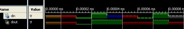

Johannes schrieb:
> Es geht hier nicht um ein FPGA sondern rein um VHDL und da geht das sehr
> wohl.
LOL. Hört sich ein wenig nach abstraker Betrachtungsweise an...
Dann machs doch einfach so, dass du STD_LOGIC verwendest und immmer 'H'
auf alle Busleitungen treibst. Hier mal ein Beispiel:
library IEEE;
use IEEE.STD_LOGIC_1164.ALL;
entity Bustreiber is
    Port ( Din  : in  STD_LOGIC;
           Dout : out STD_LOGIC);
end Bustreiber;
architecture Behavioral of Bustreiber is
begin
   Dout <= 'H'; -- Default
   Dout <= Din; -- Din auflösen
end Behavioral;
Damit wird ein Bus, auf den gleichzeitig 'Z' getrieben wird, automatisch
auf 'H' gesetzt. Dazu diese Testbench:
LIBRARY ieee;
USE ieee.std_logic_1164.ALL;
ENTITY tb_BT_vhd IS
END tb_BT_vhd;
ARCHITECTURE behavior OF tb_BT_vhd IS
   COMPONENT Bustreiber
   PORT( Din : IN std_logic;
         Dout : OUT std_logic);
   END COMPONENT;
   SIGNAL Din :  std_logic := '0';
   SIGNAL Dout :  std_logic;
BEGIN
   uut: Bustreiber PORT MAP(
    Din => Din,
    Dout => Dout
   tb : PROCESS
   BEGIN
22
      for i in 0 to 8 loop
23
         Din <= std_logic'val(i);
24
         wait for 10 ns;
25
      end loop;
26
   END PROCESS;
Gibt die Waveform aus dem Anhang. Die Zustände von Din im Screenshot
sind: U X 0 1 Z W L H -
Und man sieht schön, dass da dann bei Z ein H draus wird. Denn bei
deiner Auflösungsfunktion gibt es zumindest bei den schwachen W und L
dann eklatante Definitionsprobleme...
