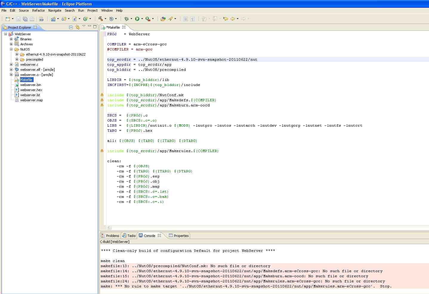

Anschließend habe ich die Projektdateien in ECLIPSE importiert (Anhang).
Bei „clean“ oder „build“ kommt jedoch immer die Fehlermeldung das er
verschiedene Verzeichnisse nicht finden kann…
„which make.exe“ liefert:  C:\programme\winavr\utils\bin\make.exe
Grüße K.Ritter

#2272295
Herne schrieb:
> Die Fehlermeldungen sieht man(n) doch oben im Screenshoot (ganz unten)
Upps, hatte ich verdrängt ;-)
Die Fehlermeldungen deuten nicht auf eine fehlerhafte
Toolchaininstallation hin.
Das sieht eher so aus als Make nicht das findet was im Makefile steht.
Das ist scheinbar dein Sourcetree nicht dort, wo der Makefile es
erwartet.
Mach eine Konsole auf und navigiere in das Sourcedirectory, wo der
Makefile steht. Dort gibst du "Make" ein. Evtl. geht es dann?!
Das nur zum testen, ob es überhaupt geht.
Weiter gibt es doch sicher ein Readme, wie man das Zeug baut.

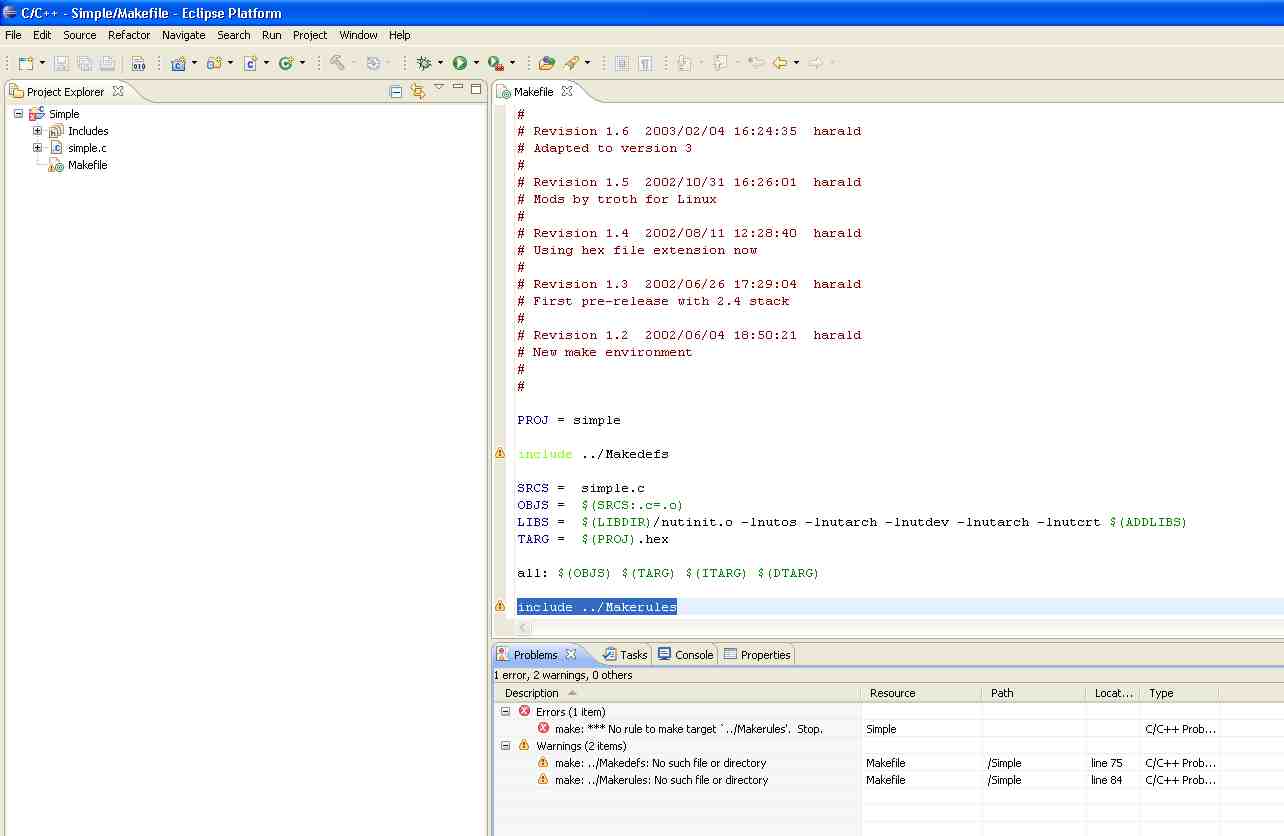

#2272891
Da gibt es nun doch einige recht gute Tutorials und trotzdem geht es
nicht...sicher nur eine kleine Stolperstelle, aber ich kann diese eben
nicht finden...:-(
Wie gesagt laufen soll Eclipse mit YAGARTO + Ethernut als OS auf dem
ARM.
Um die Fehlerquelle einzuschränken habe ich das wohl einfachste Beispiel
was Ethernut mitliefert "simple" in Eclipse importiert.
Make clean und make all verweigern aber den Dienst...und behauptet: "no
rule to make target..."
Ich habe das makefile mal angehangen, mit denen kenne ich mich leider
bis auf die Basics noch nicht wirklich aus.
Grüße Kritter
#2272960
Nochmal: Hast du es in der Windows-Console probiert? Geht es dann?
Der Console-Output (Reiter Console) von Eclipse wäre auch interessant.
Aber er findet wohl die Dateien ../Makedefs und ../Makerules nicht.
Sind die vorhanden? Groß-Kleinschreibung der Dateien ist bei Make
manchmal wichtig (auch unter Windows).
#2273080
In der Windows-Console funzt es auch nicht, aber noch mal einen Schritt
zurück..
Ja Du hast Recht es liegt an dem makedefs sie er nicht findet. Das kommt
daher, das das ETHERNUT nicht richtig installiert war. Habe dieses jetz
noch mal neu aufgesetzt.
Bei "Build NUT/OS" aus dem NUT/OS Configurator heraus wird make clean
richtig ausgeführt. Bei make all kommt folgendes:
0:54:13: Located C:\Programme\WinAVR\utils\bin\make.exe
../../nut/arch/arm/debug/common_xxx_handler.c:49:34: fatal error:
arch/arm/exception_c.h: No such file or directory
compilation terminated.
make[1]: *** [arm/debug/common_xxx_handler.o] Error 1
make: *** [all] Error 2
20:54:38: ----- 'make all' failed with error 2 -----
