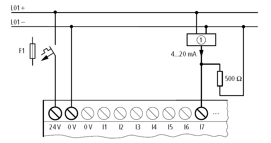

Hallo, Habe eine kurze Frage, weil ich Anfänger bin.....;) Also, ich habe eine Easy800 (SPS-Steuerung) mit 4 analogen Messeingängen für 0-10V. Einen habe ich schon belegt und er funktioniert auch (siehe Anhang). Leider ist die Interne Stromversorgung für die neue Messeinheit zu klein, weshalb ich mir eine Zweite zugelegt habe. Die sollte eigentlich meinen neuen Zweidraht-Messumformer mit Strom versorgen.... Jetzt beim Anschließen, fiel mir jedoch auf, das die Easy800 ja zum auswerten bezug nehmen muß auf ein Potential...., hm......, denke ich zumindest..., oder....? Und wenn das so ist, habe ich ja mit meinen zwei 24V/DC zwei Potetiale....!?!? ....ich bin jetzt etwas ratlos...., evt. mit N-Dioden....? Danke für eure Hilfe, Gruß Andre

Einfach die Minus-Leitungen miteinander verbinden, ohne Dioden oder sonstiges. Gruß Udo
Udo schrieb: > Einfach die Minus-Leitungen miteinander verbinden, ohne Dioden oder > sonstiges. Er meint Masse / GND. Ansonsten absolut richtig.
Super.... :) Danke für die schnelle Antwort...:) In einem anderen Forum las ich, das es nur gehen würde, wenn beide Netzteile gleichzeitig gestartet würden....., und ein anderer meinte dases nur mit Dioden ginge, weil sonst das eine Netzteil das andere als niedrigohmiger, gegenüber dem Netzumformer, Diesen dann weghauen würde.....??? Naja ich bin Anfänger und habe dann doch ein wenig Bedenken und Informiere mich lieber vorher....;-) Tolles Forum...., nette Leute...., schnelle Hilfe......, was will man mehr... ;-) Danke, Gruß Andre

Nur GND/0V verbinden!!! und nicht GND und 24V Parallel schalten. die Probleme von denen du schreibst treten bei der Parallelschaltung der Netzteile auf.
