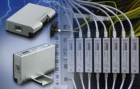

(Firma: Lurch Hobby Tec) #2271693
für die Fernmeldeleitungen haben wir die Phönixteile verbaut, das Bild
ist nur ein Beispiel dafür. Unsere heißen COMTRAB und können glaube ich
8 Kanäle schützen. Gibt es auch als Einzelmodul. Wir hatten allerdings
schon einen
Ausfall bei 2 Kanälen. Also besser Reserve mitbestellen.
Verwendet wird dort ein mehrstufiger Schutz mit Lastwiderstand, der bei
einer kurzzeitigen Überlastung die Energie verbrennt. Damit bleibt das
auslösende Teil in Funktion, zumindest bei einer indirekten Einwirkung.
Auf der Webseite sind die Applikationen zu sehen.
DEHN kann sicher auch dienlich sein, besonders wenn es um Grob - und
Feinschutz geht.
100 % Sicherheit ist das allerdings auch nicht, aber wenn man nichts
unternimmt, ist man möglicherweise längere Zeit nicht erreichbar im
Netz.
Die Erkennung und Auswertung der Einwirkungen ist technisch sicherlich
machbar, aber das wird auch erhebliche Kosten verursachen.
Das muss man erst mal übrig haben. Ansonsten wenn ein Ereignis abzusehen
ist,
die Geräte ausschalten und die Kabel abziehen, also die russische
Methode.
Ist zwar primitiv aber wirkungsvoll. Schlecht ist nur ein Ereignis bei
Abwesenheit.
Also dann, noch viel Erfolg für das Projekt
Murkel
