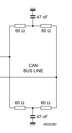

ich arbeite mich gerade in CAN ein und Stoße natürlich auf immer neue
atemberaubende Sachen ;-)
Als ich das Datenblatt des TJA1050 durchgeschaut habe, ist mir eine
Busterminierung aufgefallen.
Jetzt würde ich gerne wissen wer das kennt und ob das allg. angewandt
wird.
(Wie wird das dimensioniert?)
Funktionsweise könnte ich mir schon zusammenraten, wär allerdings toll
wenn das jemand ausführt.
Ich schätze mal das der Kondensator zusätzlich bestimmte
Reflektionsfrequenzen rausfiltert.
Vielen Dank im Voraus.

>Die Terminierung erfolgt nur bei AC-Signalen, bei DC sperrt der
>Kondensator und der Bus wird, wenn er nicht benutzt wird, nicht
>belastet.
Stimmt nicht. CAN ist differentiell. Der Kondensator in der Mitte hat
nahezu keine Wirkung, der dämoft nur ein wenig den ohnehinn kaum
vorhandenen Gleichtaktanteil des Bussignals. Vielleicht ist er für die
bessere Unterdrückung von eingekoppelten Störimpulsen sinnvoll.

sagt mal, gibt es bei dieser Art der Terminierung nicht Pegelprobleme,
wenn man die Terminierung auf jeweils 60 ohm splittet und dann den
Mittelabgriff auf GND zieht. Unabhängig von den Kondensatoren.
Diese Beschaltung habe ich schon öfter gesehen aber macht das Sinn?
Mein Bezugspunkt ist doch eigentlich die 2,5V und nicht GND. Oder bin
ich da jetzt völlig auf dem Holzweg...
Ich kann mir vorstellen, dass dann das LOW signal viel Kleiner wird als
sonst.
Theoretisch bleibt der Pegel am Mittelabgriff konstant.
Du weisst was ein Kondensator ist?

Ja, ich weis was ein Condensator ist.
Ich habe mich falsch ausgedrückt:
Die C sorgen dafür, das die 2,5V vorhanden sind.
Ich habe solche Beschaltungen gefunden ohne C, wo der Mittelabgriff
direkt auf Masse gezogen wird.
Und das funktioniert doch nicht...
