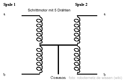

ich glaube gegen Feierabend werd ich noch bekloppt: Wie richte ich am
sinnvollsten einen 5P Schrittmotor gleich, um ihn als Generator zu
benutzen?
Hier das Schaltbild:
http://www.roboternetz.de/wiki/uploads/Main/stepper5pol.gif
Ich kann wahlweise "Common" durchtrennen.
Merci
Gast #2273720
Ich glaube das ähnelt einer Sternschaltung. Ich würde dann die 4
Ausgänge mit 8 dioden versehen, wie es bei einem Drehstrommotor zur
Gleichrichtung üblich ist.
Ich frage mich jetzt nur, ob ich dann ein 2 Phasensystem habe oder 4
Phasensystem..
