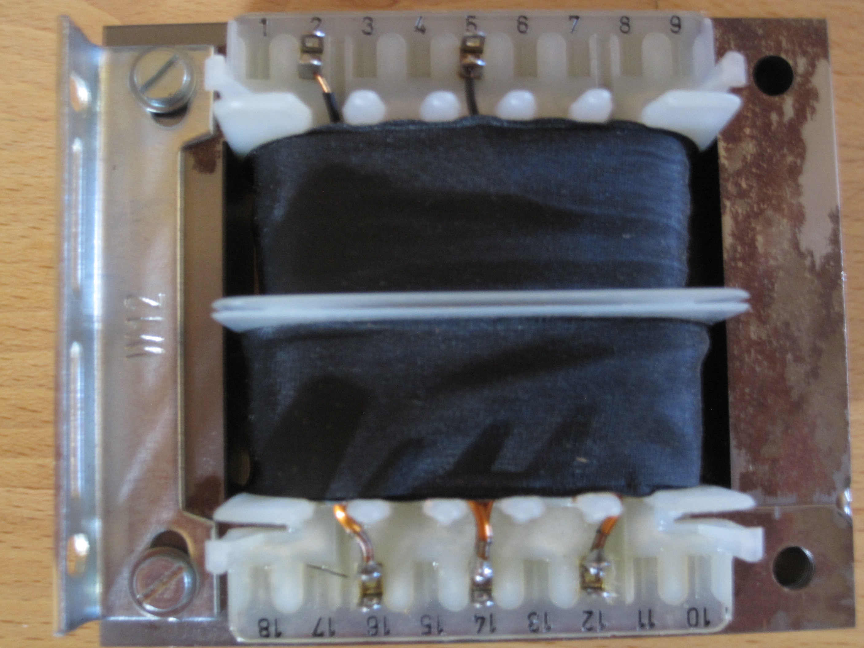

Gast #2282141
Andrew Taylor schrieb:
> Nimm ebay Nr. 110718068323, kostet ein Zehntel, bietet dir höhere
> Sicherheit durch 2Kammer-Aufbau  und funktioniert tipptopp für Deine
> Anwendung.
Habe ihn mir bestellt, ist heute eingetroffen. Nur den Anschluss
verstehe ich nicht ganz. Habe ein Bild davon als Anhang eingefügt. Wo
muss ich die 230V anschließen, und wo kommen die 24V?
Mfg
Gast #2282159
@  mhh (Gast)
Danke für die schnelle Antwort,
Stimmt, jetzt wo ich mir den noch einmal durchlese...
Irgendwie hatte ich gedacht, die hätten eine andere bedeutung, die
ersten Zahlen.
