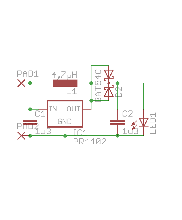

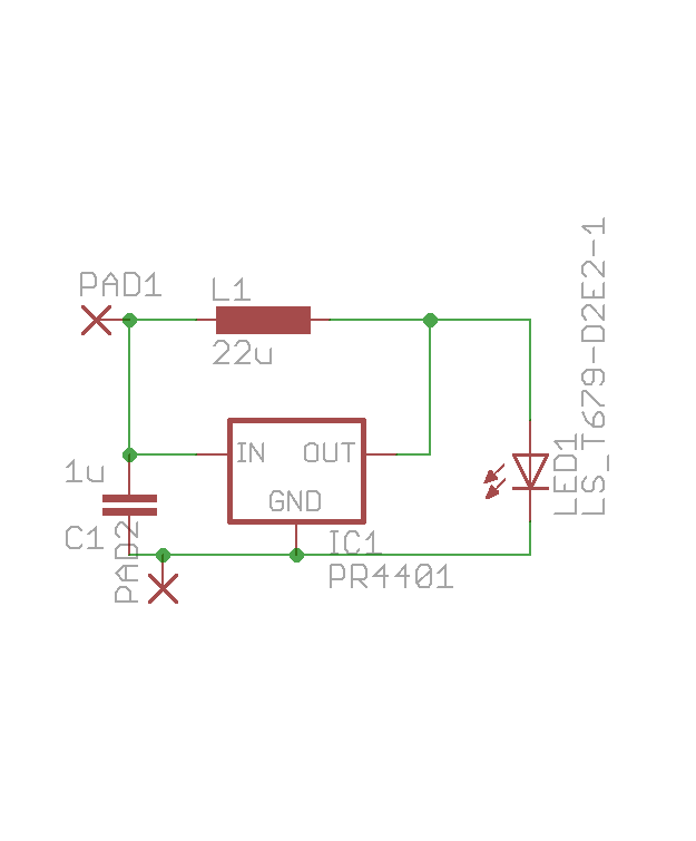

#2460415
hab schon vor einiger Zeit mit dem pr4402 gespielt.
Schaltpläne im Anhang.
Spulen waren LQH3C 4,7µH vom MURATA (Reichelt 3386269).
eine auch frei verdrahtet und in einen Glühbirnensockel vergossen.
Gelaufen sind die alle, auch wenn recht warm, kein wunder bei ca 25mA.

#2460898
Knut Ballhause schrieb:
> Dann ist die Spule zu schwach. Oder wurde der PR... warm?
Bei der grösse konnte ich es nicht mehr genau ausmachen.
Mit der 4,7uH Spule hat ja der Pr4402 nurnoch ca. 65% Effizienz soweit
ich das Datenblatt noch richtig im Kopf hab.
Der pr4401 blebt mit der 22uH kalt. Hatte gestern Abend noch schnell
Gelötet.
