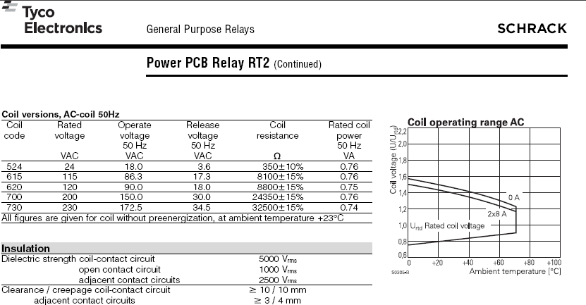

ich habe hier einen kleinen Testaufbau mit einer Spule:
Relais RT424730
https://www.distrelec.de/print-leistungsrelais-230-vac-0-75-va/te-connectivity/rt424730/402610
Bezeichnung Print-Leistungsrelais
Relaistyp Monostabil
Ucoil 230 VAC
Kontakte 2 Wechsler
Schaltstrom 8 A
Kontaktmaterial AgNi 90/10
Schaltleistung 2000 VA
Rcoil 32500 Ω
Pcoil 0.75 VA
Abmessungen L x B x H 29.0 x 12.7 x 15.7 mm
Art.No TE 7-1393243-9
Rastermass 5 mm
Schaltspannung 250 VAC
Prüfspannung 5 kV
Schutzart IP 54
Temperaturbereich -40...+70 °C
und diesem Optokoppler:
Moc3083
http://www.datasheetcatalog.net/de/datasheets_pdf/M/O/C/3/MOC3083.shtml
oder diesem
Moc3041
http://www.datasheetcatalog.com/datasheets_pdf/M/O/C/3/MOC3041-M.shtml
Nun steuere ich die Spule mit dem Optotriac direkt an:
Spule 230V/32500Ω = 8mA     230V*8mA= 1,84Watt >> 0,75VA !?

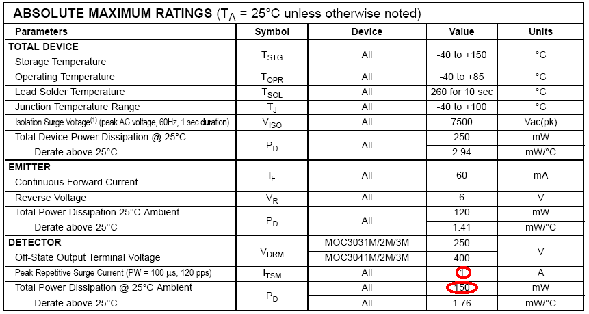

Ich frage mich nur noch: würde ein kleiner X2 Kondensator parallel zur
Spule dem Optotriac die Arbeit nicht erleichtern?
Im Datenblatt steht etwas von 150mW, eigentlich müsste der Optotriac
lange defekt sein, oder? Ich komme mit den Leistungen nicht hin.
Gruß,
Dennis
Gast #2273500
Damit ist die Verlustleistung des Triac gemeint, nicht die geschaltete
Leistung. Die ergibt sich aus dem Laststrom und der Lastspannung.

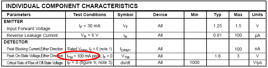

Gast #2273513
@ArnoR
danke für die Rückmeldung. Welcher Wert steht denn für die maximale Last
die der Optokoppler schalten kann? sind es die 60mA? Das Wort Emitter im

Gast #2273521
P (Schaltmax) = ITM (= max. Strom des Triac) * U (Spannung im
Laststromkreis)
P (VerlustTriac) = Laststrom * Spannungsabfall am Triac (typ. 1,8V bei
100mA)

> Die Spule ist mit 0,75VA angegeben. Wieso komme ich eigentlich auf
> 1,62Watt (230V²/32,5KΩ)?
Weil du nur den ohmschen Anteil der Wicklung in der Rechnung
berücksichtigt hast. Der induktive Anteil vergrößert den
Scheinwiderstand und verringert den Strom.
Gast #2273597
Hi Arno,
ITM gefunden! also 100mA, dann sollte ich ja auf der sicheren Seite
sein! Gibt es ansonsten etwas an der Schaltun auszusetzen?

Gast #2273658
> sein!
Nicht ganz. Bei 100mAeff und 1,8V bist du schon bei 180mW, zulässig sind
nur 150mW. Für Impulsströme (deren Effektivwert kleiner ist als die
Amplitude) siehe Fig2.
> Da sie Scheinleistung immer größer ist als Blind- oder Wirkleistung
Hier geht es um den Scheinwiderstand der Wicklung und der ist nunmal
größer als der ohmsche Anteil (der von dir gemessene Drahtwiderstand)
und daher ist der Strom und auch die Leistung geringer als von dir
berechnet.

Gast #2273819
Dennis schrieb:
> Der Scheinwiderstand Z ist ja aus Blind und Wirkwiderstand zu berechen
> über: Z²=R²+Xl²
Genau. Und da sieht man, dass der größer ist als R allein. Da die
Spannung in beiden Fällen gleich ist, ist der Strom und die Leistung
kleiner.
