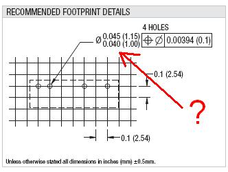

ich möchte gerne einen Murata MEV3 DC/DC-Wandler in einer Schaltung
verbauen. Da in Eagle nicht als Bauteil vorhanden muss nun mal
gezeichnet werden. Es handelt sich um ein SIL-Gehäuse also mit
Durchkontaktierungen. Auf der letzten Seite im Datenblatt sind Angaben
zu den Borhlöchern gemacht, aber so richtig klar komme ich damit nicht
und hoffe Ihr könnt mir weiterhelfen.
Warum stehen da zwei Angaben zum Durchmesser (Toleranzen?) und wofür
steht die Angabe im Kästchen? Mir ist schon klar, dass die Angaben in
inch und mm sind, die meine ich nicht ;)
Sondern die 0.045 und 0.040 inch
gleiches gilt für die Angaben zur Pin Position in der linken Grafik
0.057 und 0.039 inch.
Ach ja und welche soll ich nun berücksichtigen? :)
http://www.murata-ps.com/data/power/ncl/kdc_mev3.pdf

linke Grafik?
0.04 minimaler Durchmesser
0.045 maximaler Durchmesser
0.00394 - Versatz der Bohrungen untereinander (jeweils!, Toleranz wird
nicht aufsummiert)
bei runden Pins --> Bohrdurchmesser = 1,2 x Pin & aufrunden
bei quadratischen Pins --> Bohrdurchmesser = Diagonale & abrunden
bei rechteckig wie in diesem Fall: ich würd rechnen und abrunden, bzw.
für privat 1,2 mm
#2274752
Im Kästchen steht, dass die Lage und der Durchmesser der Bohrungen auf
0,1mm genau einzuhalten sind.
Die 1 bzw. 1,15 könnten für durchkontasktiert / nicht duchkontaktiert
sein.
Das größere Maß für durchkontaktiert.
Mach dir keinen Kopf, messe die Pins und entscheide selbst.
Grüße, Peter

@  Peter Roth (gelb)
>sein.
Was icht zu dem bereits diskutierten Thema bringt.
Wir brauchen einen EDV-Standard für IC-Gehäuse. Sowas wie XML. Damit
nicht Millionen von Anwendern den Scheiß immer wieder (fehlerträchtig)
nachmalen müssen.
Vor allem, weil eine Masszeichnung der des Gehäuses und der Pins für die
allermeisten Anwendungen unsinnig ist. Die sollen gleich ein fertiges
Footprint incl. Bohrdurchmesser angeben, dann muss man nicht rumrätseln
und sich (ver)rechnen.
MfG
Falk
> nachmalen müssen.
Das ist und bleibt ein schöner, feuchter Traum. Es tauchen jetzt schon
immer mehr Bauelemente auf, die ihre Anschlüsse unterhalb des Gehäuses
haben (mit den BGAs fing es an) und dabei recht exotisch aussehehen
können, z.B. LTM4602 (Keine Balls !), wobei dieser noch harmlos ist.
Diese "BTCs" (Bottom Termination Component) und "LGAs" haben z.T. auch
noch unterschiedliche Padgrößen und Formen(z.B. ZL9101M) und keine
gleichmäßigen Padanordnungen mehr. Jeder Hersteller kann hier sein
eignes Süppchen kochen.
Es wird sehr schwierig, hier Herstellerübergreifend einen gemeinsamen
Nenner zu finden. Die IPC7351 ist ja erstmal ein Schritt in die richtige
Richtung.
> Die sollen gleich ein fertiges Footprint incl. Bohrdurchmesser angeben,
> dann muss man nicht rumrätseln und sich (ver)rechnen.
Naja, das tun sie meistens. Aber die bezeichnen es meist als
"Empfehlung", du kannst dich nicht darauf berufen. Im Zweifelsfall muss
man sich mit dem Bestücker kurzschliessen, um die Padgeometrie an seine
Prozesse und Erfahrungswerte anzupassen.
Gruss Uwe
