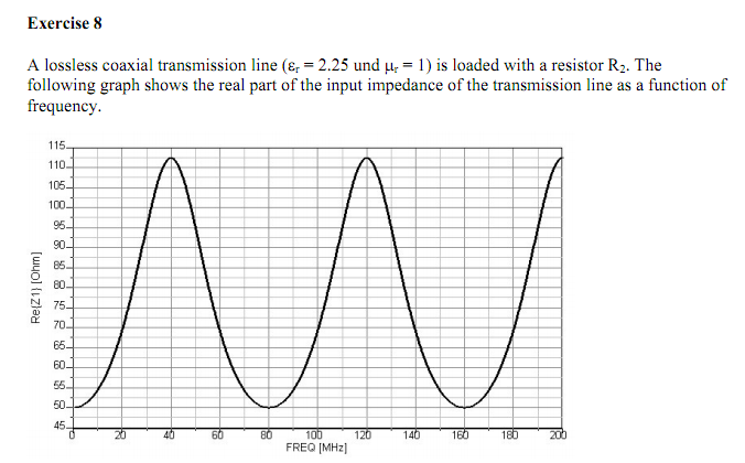

Hi ,
Habe ein Problem mit folgender Problemstellung.
Wie bekomm ich aus einer Kurve eines Realteils der Input Impedance die
Länge der transmission line raus.
Wäre echt super, wenn einer der Profis "kurz" die Lösung aus dem Ärmel
schütteln könnte.
gruß dan
Ist mal sinnvoll das im Smith-Diagramm anzugucken, die Leitung ist
offensichtlich nicht korrekt abgeschlossen und transformiert daher ihren
Abschlusswiderstand periodisch mit der Frequenz bzw. Wellenlänge immer
wieder auf den selben Eingangswiderstand -> daher die Wellige Kurve.
Ich denke mit er und u kannst Z0 von der Transmissionline ausrechnen.
Wäre noch helpful den Abschlusswiderstand zu kennen und
Dann die Formeln hier benutzen:
http://de.wikipedia.org/wiki/Leitungstheorie
Gast #2274821
Die einzig wichtige Information dafür ist, dass die Eingangsimpedanz
alle 80 MHz wieder die gleiche ist. Das ist der Fall, wenn 2\beta l um
2\pi größer geworden ist. Du brauchst also nur das Phasenmaß \beta der
Leitung, Wellenwiderstand und R2 sind für diese Frage egal (und kannst
du auch nicht berechnen, wenn die Durchmesser der Koaxleitung nicht
gegeben sind). Mit
kannst du ansetzen:
Das auflösen nach l und \Delta\omega = 2\pi80MHz einsetzen ergibt eine
Länge von 1,25m.
Gast #2274834
> gegeben sind).
Nachtrag: Man kann den Wellenwiderstand schon berechnen. Der Maximalwert
und der Minimalwert des Realteils müssen ja - wenn sie auf den
Wellenwiderstand normiert sind - Kehrwerte zueinander sein. Daraus
folgt, dass der Wellenwiderstand das geometrische Mittel aus dem
Maximal- und dem Minimalwert sein muss, also
Wenn der Abschluss R2 rein reell ist, dann ist er entweder 112,5 Ohm
oder 50 Ohm. Mehr kann man über ihn aber nicht sagen.
Gast #2274837
Noch ein Nachtrag: Der Plot geht ja runter bis 0MHz! Dort sieht man den
Abschlusswiderstand natürlich untransformiert. Er ist also 50 Ohm.

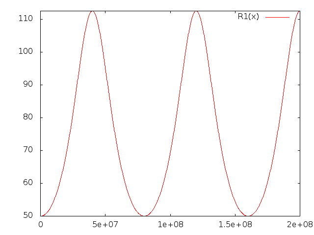

#2290473
Guten Tag
Der Plot kann wie folgt hergestellt werden.
gnuplot>
c0 = 299792458
ur = 1                                        # gegeben
er = 2.25                                     # gegeben
VF = 1/sqrt(ur*er)                            #   Verkürzungsfaktor
df = 80e6                                     # aus Diagramm
R2 =    50                                    # aus Diagramm
R1max =    112.5                              # aus Diagramm
ZW = sqrt(R1max*R2)                           #   Wellenwiderstand
b(f) = 2*pi*f/(VF*c0)                         #   Phasenkoeffizient
l = 0.5*VF*c0/df                              #   Länge
R1(f) = R2/(1+((R2/ZW)**2-1)*sin(b(f)*l)**2)  #   Realteil Eingangsimpedanz
set xrange [0:2.5*df]
set yrange [R2:R1max]
set samples 1024
plot R1(x)
