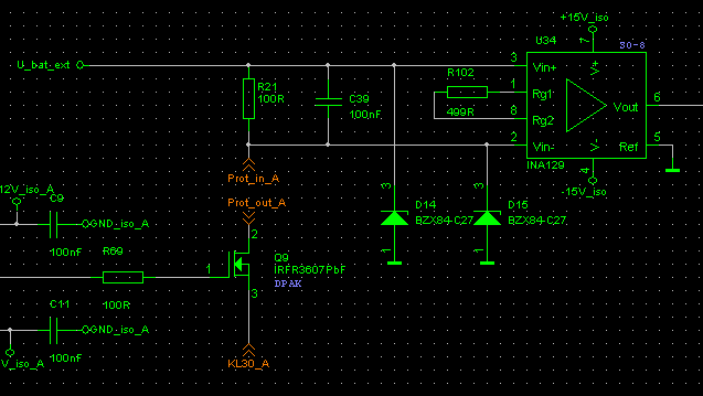

Hallo Elektroprofis,
ich habe eine ganz tolle Strommessung gebaut, der Ruheströme mit µA
Genauigkeit messen kann. Das Problem ist aber, dass ich nach dem Shunt
auch die Spannung messen muss, und zwar ohne Beeinträchtigung des
Ruhestroms. Die Spannung auf KL30_A ist max 20V, aber der Eingang meine
DAQ Karte kann maximal 10V messen. Logisch wäre hier ein
Spannungsteiler, aber auch wenn er aus 2x 100kR besteht, habe ich einen
Fehlerstrom von (U_KL30_A/200k), der die Ruhestrommessung
beeinträchtigt. Dieser Fehlerstrom ist Spannungsabhängig, und ich will
das nicht in meiner Messoftware korrigieren.
Auf der Strommesskarte habe ich eine Dienstspannung von 12V, und der
Eingang meiner DAQ Karte bezieht sich auf die Masse von den 12V.
Wie kann ich die Spannung messen, ohne Stromerhöhung auf KL30_A?

100 K ist schon ein eher kleiner Widerstand für so einen
Spannungsteiler. In den normalen DMMs sind das Spannugnsteiler mit 10 M
Ohm Gesamtwiderstand drin.
Über die 10 M fließen bei 20 V nur 2 µA.
Wenn einem das noch zu viel ist, müsste man wohl einen extra
Spannungsfolger haben. Da sind dann Ströme im Bereich 1 pA und drunter
möglich. Allerdings braucht man dazu eine Spannungsversorgung die bis
etwas über die maximalen 20 V geht.

Du musst vor dem Spannungsteiler einen sog. Elektrometerverstärker
mit einem OPV bauen. Des solltest Du aber mit -5V/+25V versorgen.
Je nach technischen Daten Deines AD-Wandlers könntest Du auch
einen wesenlich höherohmigen Spannungsteiler mit z.B. 2x 10 MOhm
nehmen.
