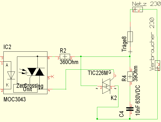

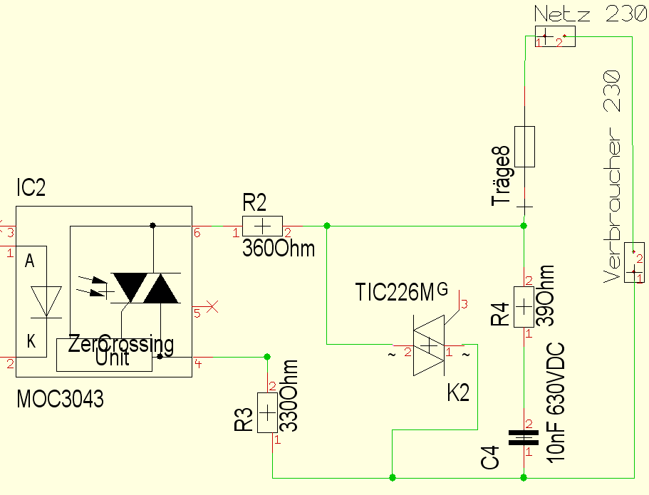

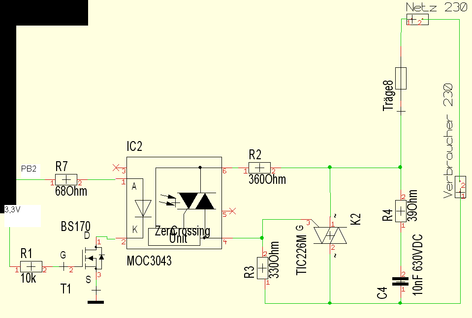

ich möchte ein 230V Gerät über einen ATmega8 Ein-/Ausschalten.
Dafür habe ich mir eine Schaltung aufgebaut (siehe Anhang). Allerdings
ist es jetzt so, dass das Gerät immer an ist, sobald ich den Netzstecker
anschließe.
Hat vielleicht jemand eine Idee, was ich falsch gemacht habe?

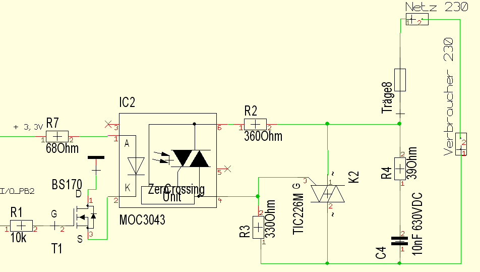

Ich würde sagen, Du hast A1 und A2 vertauscht.
Vielen Dank, für die Antwort.
Laut Datenblatt des MOC (http://www.mikrocontroller.net/part/MOC3043)
ist A1=Vcc. Habe die Zeichnung geändert und werde es andersherum
ausprobieren.
Gruß Martesy

Bau mal 'nen Pull-Down an den Fet.
von Martesy (Gast)
okay, beim FET habe ich Source und Drain getauscht.
Pull-Down? 10k Ohm von Source auf GND?
von Michael_ (Gast)
So ein Quatsch! Source muß an Masse.
Und der Pull Down vom Gate nach Masse. 100K gehen auch.
von Michael_ (Gast)
Aber wenn es ohne Spannung des MC auch an ist, mußt du auf der heißen
Seite suchen!

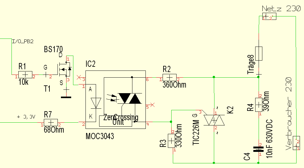

von Thorsten S. (Gast)
...nimm mal R3 weg....
von Falk B. (falk)
@Martesy (Gast)
Jetzt ist deine Schaltung falsch. Mein Hinweis war eher für den realen
Aufbau gedacht.

von Martesy (Gast)
Der reale Aufbau entspricht genau der Zeichnung.
Was würde es theoretisch ändern, wenn man R3 offen lässt?
MfG
Martesy
Ausschlussverfahren:
1)Optokoppler spannungsfrei machen, oder raus nehmen, gucken.
2)R3 entnehmen, da dies das einzige Bauteil ist was das gate des Triacs
noch berührt - gucken!
Mögliche Ergebnisse:
Optokoppler steuert immer durch
Irgendwas zu nierohmig
R3 defekt, oder flasch
Triac ist defekt
Thorsten

von Martesy (Gast)
mit R3 ohne Gate vom Triac:  ON
ohne R3 ohne Gate:  OFF
ohne R3:  ON

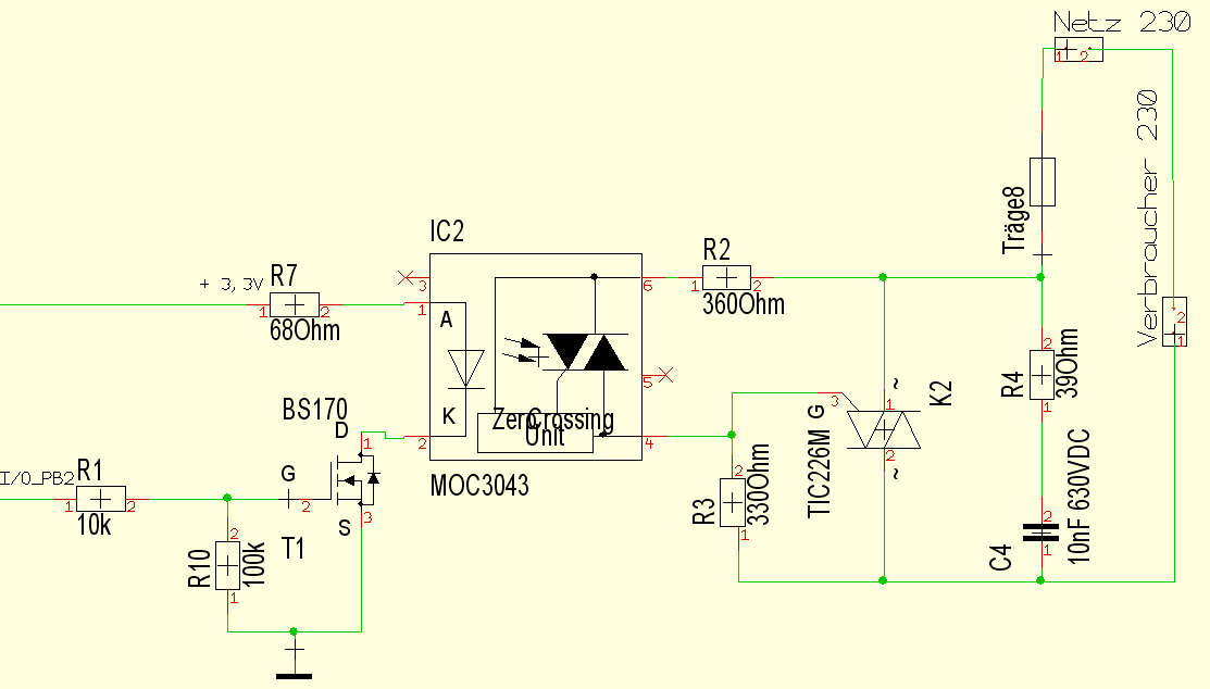

von Markus G. (thechief)
> ohne R3:  ON
Auf Grund des oben beschriebenen Verhaltens (drei Fälle) tippe ich
darauf, dass der Triac im Optokoppler defekt ist, dieser hat immer
durchgeschalten!
Begründung:
Stromlauf für Fall 1:
Netz 230 Klemme 1 -> Sicherung -> R2 -> Optokoppler Klemme 6 ->
Optokoppler Klemme 4 -> R3 -> Verbraucher Klemme 1 -> Netz 230 Klemme 2
Stromkreis ist geschlossen, da der Triac im Optokoppler immer
durchgeschalten (= niederohmig) hat.
Stromlauf für Fall 2:
Optokoppler Klemme 4 -> Ende da offen
Somit kein geschlossener Stromkreis
Stromlauf für Fall 3:
Optokoppler Klemme 4 -> Triac Klemme 3 -> Triac Klemme 1 -> Verbraucher
Somit wird der Triac durchgeschalten (= niederohmig) und es ergibt sich
ein weiterer Stromkreis für den Verbraucher:
Netz 230 Klemme 1 -> Sicherung -> Triac Klemme 2 -> Triac Klemme 1 ->
Und somit ein geschlossener Stromkreis für den Verbraucher!
Was meint Ihr dazu?

von Martesy (Gast)
> ist es ein HMD Optokoppler? hast du einen anderen?
Den Optokoppler MOC3043 habe ich gegen einen AQH3223 ausgetauscht.
Ändert aber leider nichts.
A1 und A2 am Triac ist hochohmig zueinander, >1M Ohm. Sobald ich 230V
Netzspannung anschließe, liegen auch beim Verbraucher 230V an.
Woran kann es nur liegen?
Gruss
Martesy

von Chris (Gast)
Der Triac sperrt nicht komplett.
http://www.bourns.com/data/global/pdfs/TIC226.pdf
Der repetitive peak off-state current bei max. zulässiger Spannung und
110°C sind 2mA (Tabelle auf Seite 1). Unter deinen Bedingungen sicher
wesentlich weniger, aber immer noch messbar. Dein Snubber hat natürlich
auch noch eine Impedanz von ca. 318k bei 50Hz. Auch dort fließt im
ausgeschalteten Zustand Strom.
Schließe mal deinen Verbraucher an und das Problem hat sich ziemlich
sicher erledigt.
