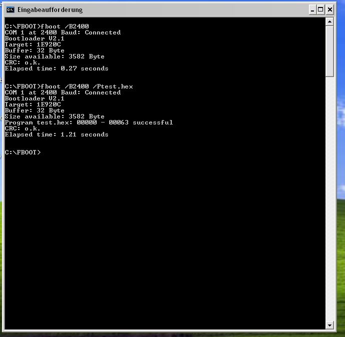

von Nico H. (nico84)
So hier nun die Rückmeldung:
Ich habe den Bootloader angepasst. Das war ganz einfach. im Makefile
F_CPU = 1000000 angegeben und die Ports angepasst. Mit fboot kann man
natürlich aufgrund der 1Mhz nicht mehr die 115.200 Baut erreichen aber
mit 2.400 oder 4.800 geht es. Den Bootloader finde ich auch. Ich kann
auch etwas flashen. Blöderweise startet das das Programm dann nicht.
Muss ich evtl. doch noch eine Fuse setzen? Auf dem Bootloader komme ich
weiterhin drauf. Er muss also in der Bootloader endlos Schleife hängen.

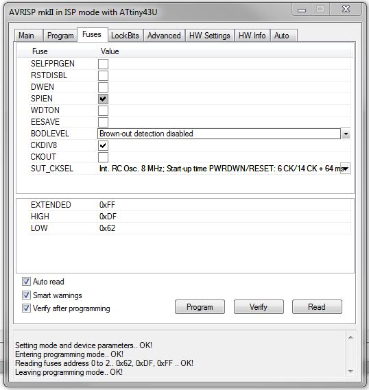

von Uwe (de0508)
Hallo Nicolai,
kopiere bitte deine Fuse Bits hier hin und auch ein Bildschirmfoto vom
Ladervorgang.
Danke.

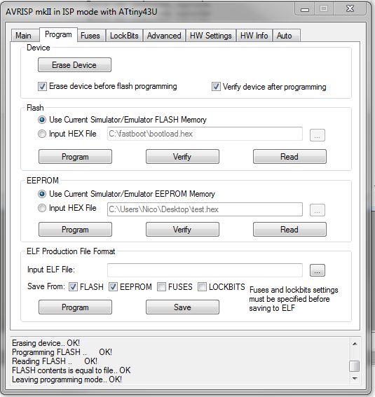

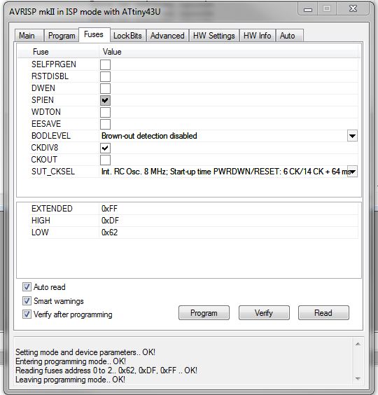

Hier die Bilder. fboot nutze ich auf einem anderen xp Rechner da es
unter x64 nicht läuft.
von Uwe (de0508)
damit ist mir klar du hast dir nicht die Fuse Bits, die ich oben
angegeben habe, angesehen !
Also es fehlt:
Self Programming enable; [SELFPRGEN=1]

von Uwe (de0508)
Ändere bitte nur diese Bit auf 1.
die restlichen Erkenntnisse kommen dann schon.
Alles save !
Fuse gesetzt. Nun läuft es. ISP geht auch noch. Klasse. Ich danke dir.
