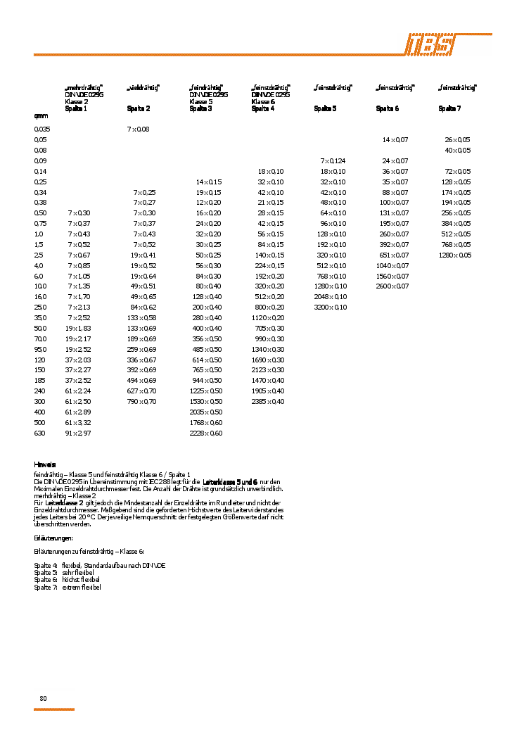

auch wenn dieser Thread schon etwas älter ist ...
... beim "Nachschlagen" landet man ja doch immer wieder hier ;-)
Deshalb im Anhang der "Litzenaufbau nach DIN VDE 0295 und IEC 228"
