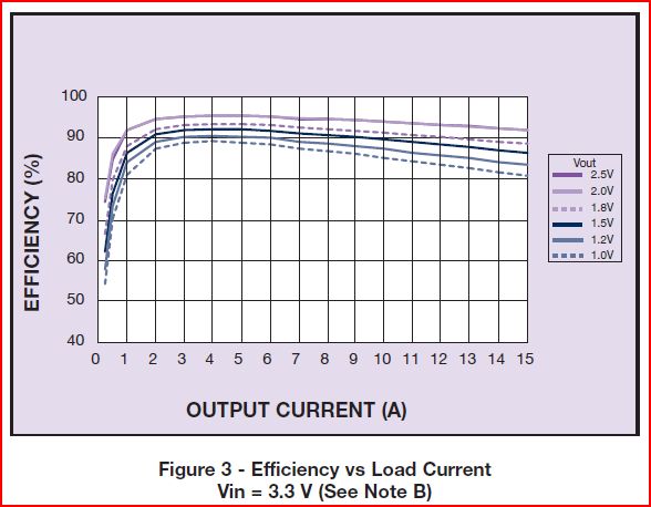

Guten Tag, ich habe ein Akku-Pack mit 3,6V und 14400mAh. Nun möchte ich damit drei Solarmotoren bereiben, welche mit 2,4 V laufen sollen. Die Motoren vertragen maximal 3V. Wie bekomme ich am günstigen und ohne viel Verlust die 3,6V zu 2,4V? Ich würde einen DC/DC-Wandler nehmen. Leider gibt es für diesen Bereich nur den PTH03010WAD. Und der kostet ausgereichnet auch noch in Europa um die 18 Euro. Geht es vllt irgendwie billiger, da mir 18 Euro für ein kleines Projekt etwas viel sind. Mfg

N. F. schrieb: > Leider gibt es für diesen Bereich > nur den PTH03010WAD. Hoffentlich leiht dir niemand das Geld für den PTH03010WAD. Du würdest es wohl dafür rausschmeissen. Dein Akku hat 3.6V - wahrscheinlich Nennspannung, also vollgeladen über 4V. Der - vom geliehenen Geld gekaufte - PTH03010WAD verträgt nur 3.65V. Bei vollem Akku würde der also kaputt gehen und du müsstest die 18€ zurückzahlen. Nur wenn dein Akku eine Maximalspannung von 3.65V hätte, würde es funktionieren. Solarmotoren für 2.4V haben meistens eine sehr kleine Stromaufnahme (<0.5A), sonst würde man sie für höhere Spannungen bauen. Aber da ist der Wirkungsgrad des PTH03010WAD miserabel. Es war also gut, dass dir niemand das Geld für den PTH03010WAD geliehen hat.
