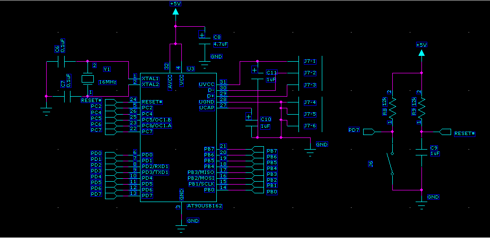

Hey,
habe hier einen Atmel at90usb162, den ich gerne in Betrieb nehmen würde.
Problem ist, er wird unter Windows XP nicht erkannt.
Wenn ich den uC im Bootloadermodus starte (also Taster J6 gedrückt), tut
sich gar nichts.
Habe die Spannungspegel an den Pins des uC gemessen und sind alle meiner
Meinung nach im grünen Bereich, d.h. VCC & AVCC ist wie vom 7805 kommend
4.99V, UVCC ist 5.08V und UCAP ist 3.28V. Verwende ein 12MHz Quarz und
die Spannung an XTAL1 ist 0.83V und an XTAL2 beträgt sie 0.60V. Habe
zwar ein Oszi, aber das kann solche Frequenzen nicht messen. Die Spg. an
allen anderen Pins sind durchgehend 0.00V, was ja auch komisch ist, weil
ja der Microcontroller defaultmäßig alle Portpins als Eingänge definiert
und somit müssten die Pins ja alle floaten, oder?
Kann es sein, dass mein Quarz nicht schwingt? Kann ich das irgendwie
überprüfen?

Ich meinte das Datenblatt des at90usb162. Dort müsste sowohl der Quarz
als auch die Beschaltung spezifiziert sein. (Ich mag jetzt nicht danach
suchen ;-)
Tip:
- der Quarz muss ein Grundwellenquarz sein (ist bei 12MHz meist der Fall
und bei Deinem auch)
- Lastkapazität ist bei Deinem Quarz angegeben mit 10...32pF; der Quarz
wird wohl auch passen.
- die Kapazität, die Du dann einbauen musst, muss das Datenblatt des
at90usb162 Dir erzählen. Der Wert wird aber auch in diesem Bereich
liegen.
Gruß Dietrich

peter_w. schrieb:
> Kannst du mir sagen, wo steht welche Kapazitäten ich für die 12.000Mhz
> Version benötige?
Dietrich meinte das Datenblatt von dem at90usb162. Da steht in Abschnitt
6.4 eine Empfehlung für die Kapazitäten: 12-22pF. Ich verwende bei
meiner Schaltung 22pF.
Mit 0.1uF liegst Du ca. um den Faktor 5000 daneben...
Viele Grüße,
        Simon
