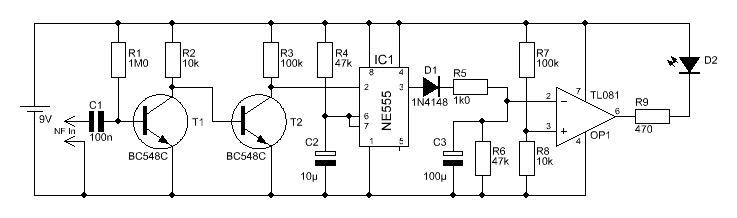

Hallo!
Ich bin gerade dabei eine Endstufe fertig zu stellen und diese in ein
Gehäuse einzubauen. Im Moment finde ich das ungebohrte Gehäuse recht
ansehnlich und finde eine ganze Schalterbatterie in der Frontplatte
recht hässlich. Ich benötige momentan nur einen An/Aus-Schalter.
Gibt es eine Schaltung, mit der man den Verstärker durch Berühren
(Kapazität) ein- und ausschaltet??
Gibt es alternativ eine Schaltung, mit der man den Verstärker durch
anlegen eines Audiosignals ein- und ausschaltet??

OP #2277593
Ich habe mir den Vorschlag von Ingolf mal genauer angesehen. Diese
Variante ist echt nicht schlecht!!
Für meine Bedürfnisse habe ich noch ein Relay (Reichelt FIN 43.41.7 5V)
mit einem Wiederstand von 110­ Ohm eingefügt. Das Relay wird von einem
BC548C mit vorgeschaltetem 10K-Widerstand an der Base getrieben. Der
Collector ist direkt mit dem Relay verbunden, das widerum mit der
9V-Versorgungsspannung verbunden ist. Der Emitter liegt auf Masse.
Funktioniert das so?? Brennt mir vielleicht der Transistor durch??
Moderator (Firma: Titel) Persönliche Seite #2277995
Equalizer 95 schrieb:
> Was für eine Polarität und Spannung liegt denn an Pin 6 des OP-AMP an??
> (Meiner Meinung nach negativ 9V)
Und das, obwohl nur eine positive Versorgungsspannung da ist?
Wann?
Ich würde sagen: mit Musik etwa 2V, ohne Musik etwa 7V.
Als kleine Idee:
Du könntest ja statt der eingezeichneten LED eine
Halbleiterrelais-Leuchtdiode schalten...
