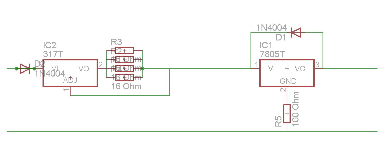

Hallo Leute,
Ihr braucht ein Ladegerät für euer Nokia Handy? Ihr habt keine 230 V,
sondern irgend eine andere Spannung?
Der hier gezeigte Schaltplan funktioniert bis 30 V Gleichspannung.
Falls ihr etwas an dem Schaltplan verändern wollt, müsst ihr folgendes
wissen:
Die Spannung am Ausgang darf nicht über 5,9 V sein, der fließende Strom
sollte auf unter 900 mA begrenzt sein.
Mit den Angegebenen 5 V (Was am Ladegerät steht) wird das Handy nur zu
85% voll (Zumindest das 5800).
Fakten zum Schaltplan:
Die Strombegrenzung mit den LM317 und den 4x 16 Ohm Widerständen
begrenzt auf ca. 480 mah. Die Ladedauer ist etwas länger als mit dem
originalen Ladegerät. (Beim 5800 etwa 1,75 h)
Der Schaltplan funktioniert nur bei Nokia Handys, die einen 2 mm
Hohlstecker haben. (Um diesen Hohlstecker zu bekommen kauft euch am
besten ein Nokia Ladegerät für 3€ bei Amazon) Der Aussenkontakt ist
übrigens - (Also am Hohlstecker)
Am besten ihr verbaut die eingezeichnete Schutzdiode und die
Verpolungsschutzdiode, es geht natürlich prinzipiell auch ohne die
beiden Dioden. Was ihr auch noch machen solltet: Falls die Schaltung an
einer Batterie betrieben wird, unbedingt einen Schalter einbauen, die
Schaltung verbraucht ca. 10 mah im Leerlauf.
Der 100 Ohm Widerstand am 7805 hebt die Spannung um 0,8 V an.
Hier nun der Schaltplan:
ht tp://img35.imagesh ack.us/img3 5/86 6/unben anntntk.jp g
(Leerzeichen entfernen)
Anbei der Schaltplan als Eagle Datei und als .jpg.
Würde mich über Feedback, bzw. Kritik freuen.

Der 7805 ist ein Festspannungsregler. Er heißt Festspannungsregler, weil
er eine feste Spannung liefern soll und nicht irgendwie durch den
Einsatz von Widerständen oder Dioden gezogen wird. Dafür gibt es
programmierbare Spannungsregler wie den LM317. Und wie Simon schon sagt
fehlen die Kondensatoren. Im Auto fliegt dir die Schaltung auch früher
oder später um die Ohren.
Zum Umgang mit Eagle: Schau dir mal die Smash Funktion an. Damit kannst
Du die Beschriftung von Bauteilen lösen und so platzieren, dass man sie
lesen kann.

Der geht weder beim Nokia 5800 noch beim 6120c, denn der Li+ Laderegler
ist im Handy drin, und somit ist auch die Strombegrenzug mit dem LM317
wertlos.
Ich nehmen die 5V aus meinen USB Hubs, welche ich mit einem
selbstgebauten 5,5V/18A Netzteil (100VA) versorge, da ich jede menge
Devices an den USB-Hubs hängen habe und diese auch mit 5,5V (also
innerhalb der Spezifikation) wesentlich besser funktionieren.
Auch 2"5 Festplatten laufen einwandfrei mit 5,5V
Grüße
Michelle

Die Kondensatoren hab ich wirklich vergessen, in meiner Schaltung sind
diese aber vorhanden.
Danke für den Tipp mit Eagle!!
 sry. das ding ist müll... wenn nimm wenigstens einen fertigen li-ion
laderegler wie MAX1551...die gibts auch für diverse eingangsspannungen,
kosten weniger als deine ganze schaltung...
Nicht jeder hast solche Teile zuhause, meine Schaltung funktioniert
perfekt, und im original Netzteil ist auch nicht recht viel mehr drin!!

Diese Schaltung hätte ich so gar nicht aufgebaut.
Zuerst ist es doch viel wichtiger zu wissen, was man erreichen möchte
und was bereits vorhanden ist. Es ist zunächst immer noch unklar, ob das
Gerät einen Laderegler intern hat. Da unterscheidet sich die
Außenbeschaltung schon sehr stark.
Ich hätte mir einfach einen normalen KFZ-Ladeadapter für das Modell
geholt. Da ist idR. ein klein wenig (auch wenn zu wenig)
Schutzbeschaltung drin und ein Schaltregler ala MC34063. Die
funktionieren in der Regel aber.
Ansonsten: Einen MC34063 in Standardbeschaltung, zusammen mit
Schutzbeschaltung für das KFZ Bordnetz aus der dse-faq.

Ich bevorzuge da lieber den guten alten MC34063. Weil es ein
Schaltregler ist kann dieser wircklich mit höheren Spannungen arbeiten,
ohne dass er heiß wird.
Außerdem wird dieser Regler in sehr vielen KFZ-Handyladergeräten
verwendet.

Hmm ok,
Ich hab mir diesen Baustein mal angeschaut, und die Beschaltung ist ja
doch wesentlich komplizierter..
Nächstes mal werde ich das Problem so lösen, meine Schaltung lasse ich
bestehen, da Sie ja perfekt funktioniert, und auch nur für den Notfall
gedacht ist.
Den Laderegler hat das Handy eingebaut
Aber eins verstehe ich noch nicht:
An einem USB-Port liegen 5V Gleichspannung an richtig?
Es gibt allerdings ein Adapterkabel von Nokia, um das Handy am USB-Port
aufzuladen, wie kann das gehen?
mfg

der Plus-Pol im Handystecker wird über das Kabel an den Plus-Pol des
USB-Steckers angeschlossen.
selbiges mit dem Minus-Pol (nein, der ist nicht an den PLus-Pol des
USB-Steckers angeschlossen, sondern an den Minus-Pol desselbigen).
Schwupps - und schon läd das Handy

Hmm, naja, ich weiß nur: Mit 5V (vom Labornetzteil) wird das Handy nicht
voll, ich hab mal an mein Port gemessen: 4,75 V warens da.. leicht
schwankend..
Also MUSS ein Step-up Wandler im Gehäuse verbaut sein.
Naja, mein Ladegerät funktioniert ja jetzt perfekt.
Es lädt nur recht langsam, was auch gut so ist.
mfg

Im Leerlauf liegen ca. 6,1V am Ausgang (egal ob per USB am Rechner
angeschlossen oder 5V vom Labornetzteil)
Unter Last geht die Spannung recht schnell runter, z.B. bei ~165mA auf
5,4V und bei ca. 300mA nur noch ~4,9V...zumindest am USB. Hab es bei 2
Rechnern probiert, die Werte waren leicht unterschiedlich (~0,2 ..
0,3V).
Aber da gegen Ende des Ladevorgangs wohl der Ladestrom ohnehin recht
klein wird, werden dann auch die in der oben verlinkten Spec geforderten
5,5V erreicht. Jedenfalls wird mein E51 damit problemlos voll geladen.
Dauert zwar merklich länger als mit dem Netzteil (2-3h bei ganz leerem
Akku), aber da ichs so am Schreibtisch praktisch dauernd anschließe wird
er eigentlich nie mehr ganz leer ;-)  Zumal langsames laden ja auch für
den Akku besser sein soll...
@Ghostrider1911: statt dem Widerstand wäre am 7805 eigentlich eine Diode
besser. Mit dem R hängt die Spannung ja im Wesentlichen vom Verluststrom
des 7805 ab. Offenbar scheint der bei Deinem Typ recht konstant zu sein,
aber spätestens wenn man einen Regler von einem anderen Hersteller
einsetzt kann das schon ganz anders aussehen, oder auch bei großen
Schwankungen der Last...
