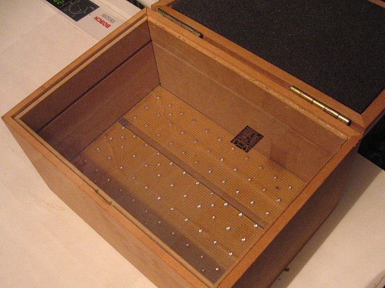

#2278087
Bild ist zwar schlechter und auch größer als das vom Vorletzten Poster
aber egal.
Holzkasten mit unten alle 2cm (glaube waren 2cm) eine 3mm UV LED.
Darüber ca. 20cm Luft (Sodass die Lichtkegel der LED`s sich relativ
gleichmäßig überschneiden) und dann eine Glasscheibe aus einem
Bilderrahmen.
Die Folie wird mit Tonerseite nach oben auf das Glas gelegt und dann die
Platine darauf. Hinuntergedrückt und fixiert wird das ganze durch
Schamstoff im Deckel.
Die Seiten sind unbehandeltes 0815Holz.
Mit überbelichtungen an den Seite habe ich keine Probleme.
Belichtungsdauer: 11 Minuten
Ergebnis: Das kleinste was ich bisherbelichtet habe war ein QFN (0,3mm
Pad mit 0,5mm Pitch) denke aber das ich damit auch locker unter 0,2mm
komme da ich eig. immer 1:1 das Ergebnis der Folie erhalte.
Überbelichten ist eig. so gut wie garnicht möglich (habe schonmal 20
Minuten belichtet und das gleiche Ergebnis gehabt)
Entwickeln: Lösung nach Augenmaß, paar Sekunden rein und schwenken bis
Kontrast am höchsten, dann mit Klopapier kräftig (aber mit Gefühl)
Platine Abstrefen und nochmal ein paar Sekunden weiter Entwickeln.
Dann trocknen und Ätzen.
#2278102
Die UV-LED`s habe ich mir damals die stärksten auffindbaren in
50erPackungen bei eBay geholt.
Hatten glaube ich 40mW (Lichtleistung und nicht Leistungsaufnahme).
Müsste eig. noch ein besseres Ergebnis erreichtbar sein da bei mir jede
LED einen eigenen Vorwiderstand hat wodurch eine Stromstärke von 2A bei
12V ergibt.
Das Gehäuse habe ich für teuer Geld beim Tischler machen lassen (nach
eigener Technischer Zeichnung), was sich aber auch gelohnt hat, da ich
das nie so genau hinbekommen hätte.
Ich glaube kaum das es Professionell gefertigte LED UV Belichter zu
kaufen gibt.
Wenn willst kannst mir meinen abkaufen, dann kann ich mir einen neuen
besseren Bauen.

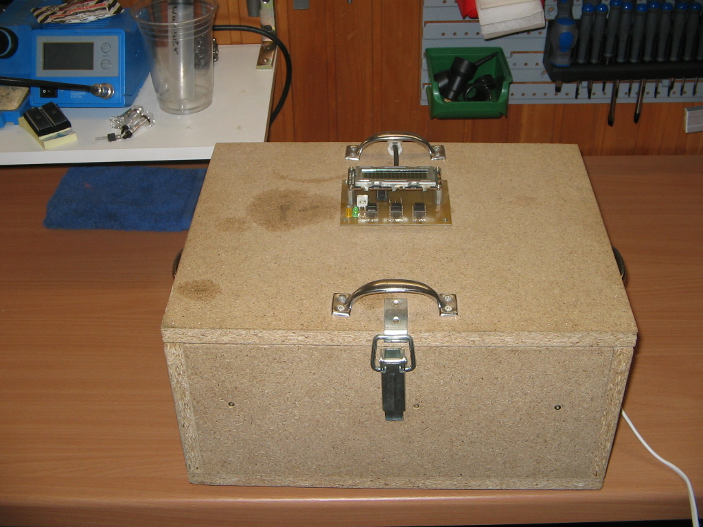

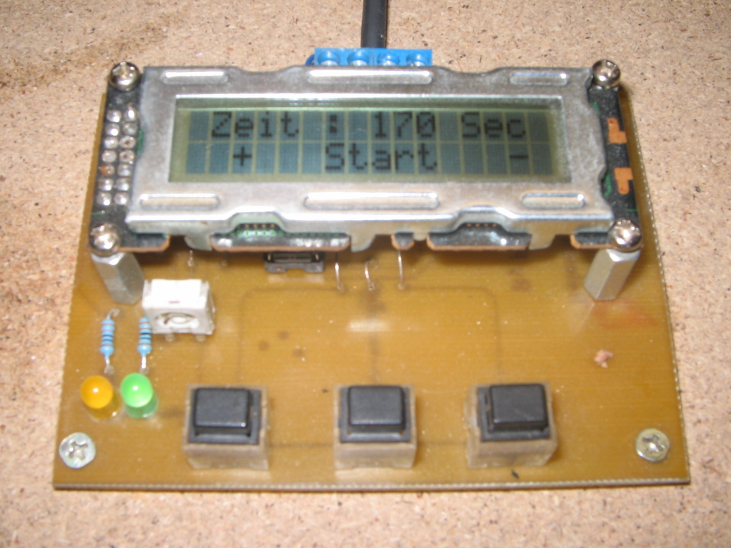

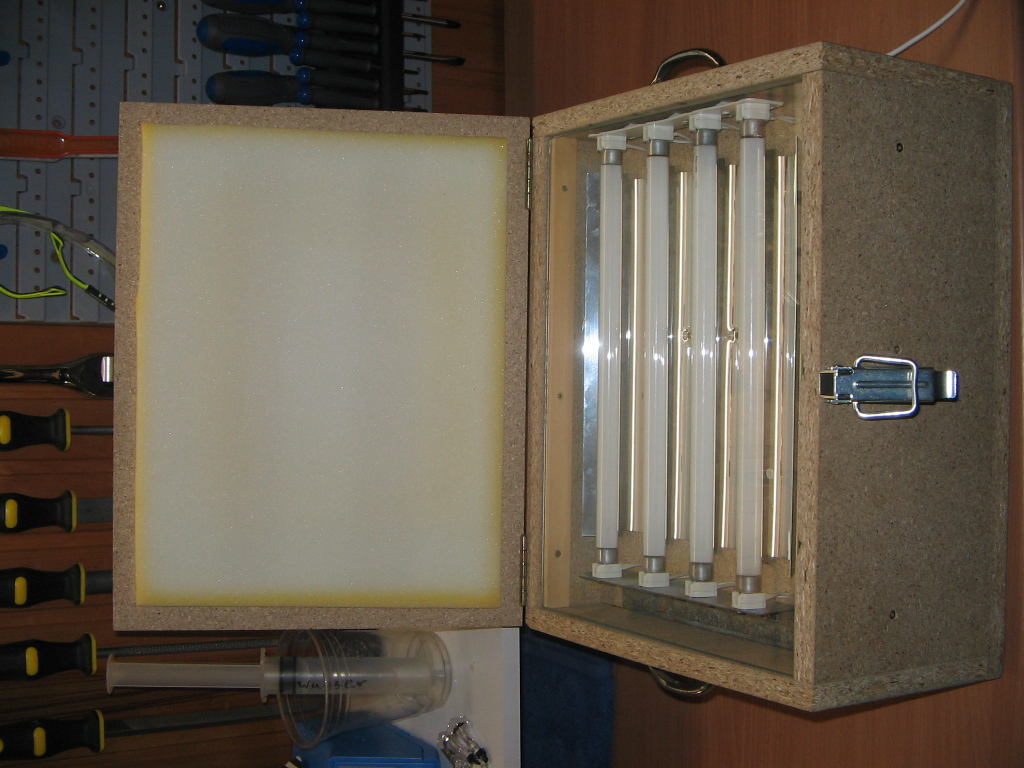

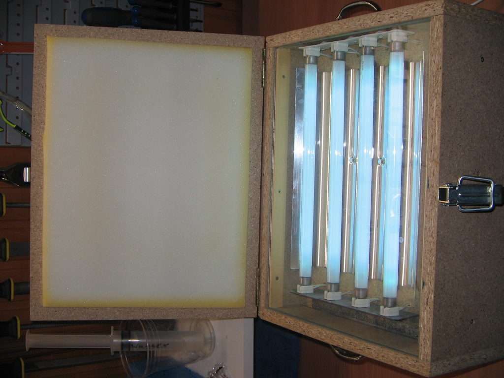

Gast #2279672
huhu Freunde
Ich habe mein Belichter aus einen alten Gesichtsbreuner gebaut.
Kleine Steuerung Programmiert, Zusammengebaut und alle funktioniert.
Das verdammte Lehrgeld hat mich einfach Überzeugt so was zubauen. und es
ist immer von Vorteil alles was man Hobbymässig macht nen kleinen
Standart reinzubringen.
Mfg Patrick
Gast #2279676
Sorry,
Habe noch eine Frage.
Ich habe das gerät umgebaut von den normalen Drosseln und Starter, auf
elektronische vorschaltgeräte aus def. Sparlampen. Jetzt die Frage !!!
Wieso muss ich jetzt fast die Doppelte Zeit belichten.
Drosseln : 150 sec.
Elektronisch 280 sec.
Mfg Patrick

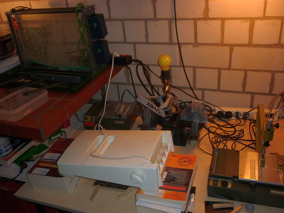

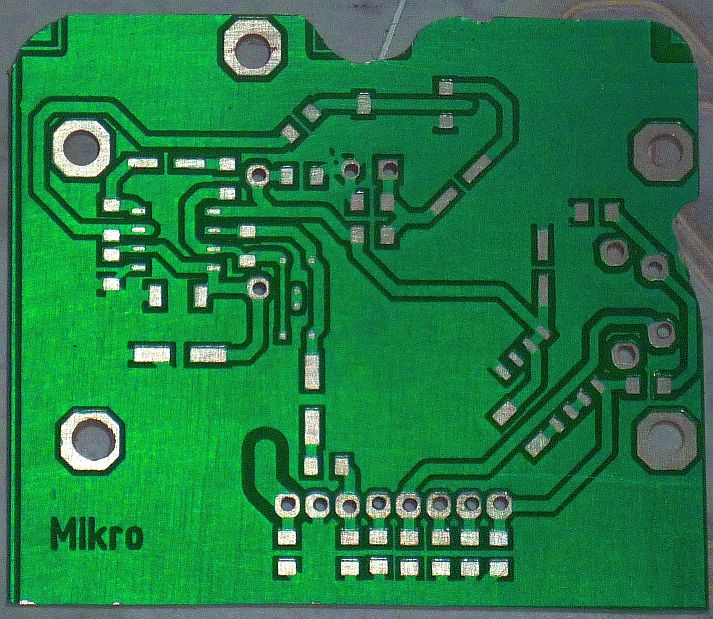

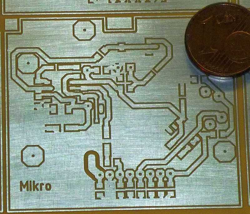

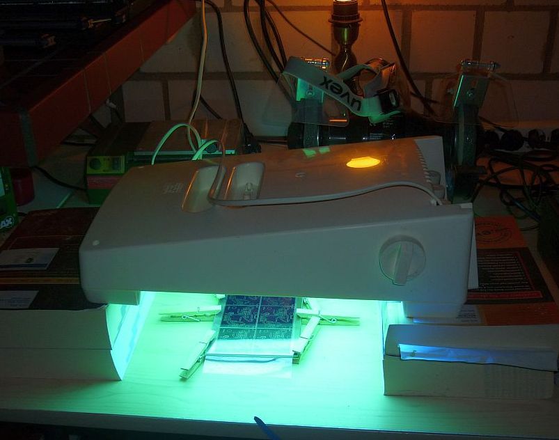

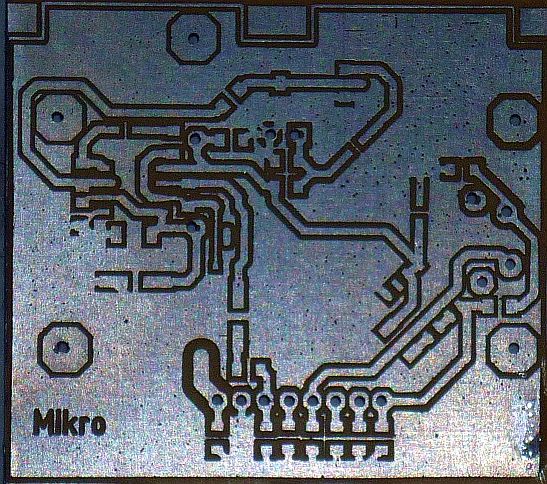

#2279905
king master schrieb:
> Das Problem: Die Belichtung... Ich ahbe einen alten umgebauten Scanner
> mit Gesichtsbräunerlampen drin. Damit ist das Ergebnis aber nicht so
> schön.
> Daher meine Frage: wer hat selbstgebaute UV-Belichter und kann davon
> Fotos hochladen? Ich brauche neue Ideen, wie es konkret aussehen kann...
> Wenn ich mir die Preise von den Geräten bei Reichelt oder Bungard ansehe
> wird mir schlecht... ;)
Mit einem Bild von einem "selbstgebauten" UV Belichter kann ich leider
nicht dienen, einfach weil ich mir die "Mühe" des Selbstbaus gar nicht
erst gemacht habe, wo es doch ein Gesichtsbräuner in Originalzustand
genausogut funktioniert. Wenn nicht sogar besser als so mancher
Versuch...
Wie ich arbeite kann man auf dne Bildern ja ganz gut erkennen. Im
Prinzip arbeite ich so seit gut 10 Jahren und habe zu Spitzenzeiten so
gerade dreistellige Stückzahlen an Platinen hergestellt. (Jetzt sind es
noch so 20-40 Eurokarten/Jahr)
Wenn ich größere Platinen habe kann ich einfach durch weitere "erhöhung"
des Abstandes die Ausleuchtfläche vergrößern (NAtürlich verlängert sich
die Belichtugnszeit). Vorteilhaft ist für mich auch das ich eigendlich
alles Mögliche "UV-Bestrahlen" kann ohne Gefahr zu laufen mir irgendwas
wichtiges zu "Versauen".
Habe ich doppelseitige Platinen so klemme ich die einfach zwischen zwei
Glasscheiben ein und drehe zwischendurch um. Timing erfolgt mit Eieruhr.
ISt aber absolut unkritisch, bis doppelte Belcihtugnszeit ist ohne
Qualitätseinbußen möglich.
Zudem bietet diese Methode den Vorteil das ich die ganze Geschichte sehr
Platzsparend verstauen kann.
Das Ergebniss der heutigen Arbeit habe ich auch mal angehangen. Wobei
das sogar mit laut Aussage des Vorbesitzers mehrere JAhre alten Material
zu Stande gekommen ist.
(Und dazu noch billiges HArtpapier geringerer Qualität. Musste sogar
einige (wenige) Löcher im LAck mit Edding vor der Belichtung ausbessern
... REsteverwertung. Habe die beim Gebrauchtkauf meiner "neuen" Küvette
zum Ersatz meiner Alterschschwachen dazubekommen - und da dieses Projekt
gerade nur eigene Bastellei im NF Bereich ist...)
Es muss also nicht immer ein komplizierter Selbstbau sein... Die Röhren
bei den Gesichtsbräunern sind im Zusammenspiel mit den Reflektoren schon
so angeordnet das sich eine relativ gleichmäßige Ausleuchtung ergibt.
Wenn man dann noch etwas Abstand einplant hat man eine sehr homogene
Ausleuchtung. Das bekommt man nur bei sehr großen GEhäusen und mit sehr
viel Aufwand annähernd gleichwertig hin. Besser wohl nur nach vielen
versuchen...
Carsten

Ich hatte ja noch ganz vergesen das ich dies angekündigt hatte.
ICh habe vorgestern noch mal auf einem Verschnittstück mal den Versuch
mit "Deutlich" Überzogener Belcihtungszeit gemacht.
Normalerweise belichte ich bei reinen THT Baugruppen 3minuten. Habe ich
feine SMD Strukturen belichte ich Standartmäßig 6-8 Minuten, wobei die
gerade in einem anderen anderen Projekt verwendeten LLP24 Gehäuse schon
für meine Heimfertigung eine echte HErausforderung sind. Das so
hinzubekommen das es auch noch ordentlich HAndverlötbar ist und HF
Gerecht ist derzeit wohl meine untere Grenze, klappt gerade noch mit
hoher Sorgfalt.
Die Überbelichtete Platine habe ich jetzt einfach mal etwas über
20minuten belichtet und wie bei allen Platinen so lange im Entwickler
leigen lassen bis sich nichts mehr sichtbar löste + 0,5 -1 Minute (nach
GEfühl zur Sicherheit. (also alles andere als Sekundengenau)
Man sieht deutlich das es schon ein qualitativ deutlich schlechteres
Ergebniss ist als die "gute" Platine oben, die aber auch ein Schuss ins
Blaue nach Gefühl war da ich wie schon geschrieben mit diesem billigen
Basismaterial unbekannten Alters noch nie eine Belichtungsreihe gemacht
habe. (Im gegensatz zu den für hochwertige Aufgaben eingesetzen sonst
von mir verwendeten Chargen - da lege ich aber auch direkt los und bevor
ich da festelle das etwas nicht stimmt habe ichnicht selten schon drei
weitere Platinen belcihtet)
Zu meiner eigenen Überraschung ist das Ergebniss zwar alles andere
Brilliant, aber selbst so wäre die Baugruppe noch verwendbar! Trotz mehr
als dreifacher Belichtungszeit, also über 16Minuten zu viel und wie
gewohnt ausgiebiger Entwicklung, (also Überbelichtung nicht durch kurze
Entwicklung kompensiert)!
ICh denke es wird dadurch sehr deutlich das gute Vorlagen das absolute
"A & O" bei der HErstellung sind. Hat man diese sind alle sonstigen
Schritte über einen sehr weiten Toleranzbereich absolut unkritisch. Da
spielt selbst eine Überbelichtung von 100% und mehr keine Rolle und auf
das Abstoppen beim Entwickeln oder mikrogrammgenaue abwiegen des
Entwicklers kann man getrost verzichten (ich wiege selbst immer schon
nur +/- 50% ab...)
Diese ganze hochgenaue Abstopperei und super tolle Belichtungsgeräte
sind nur ein behelf mit dem man natürlich "schlechte" Vorlagen etwas
kompensieren kann. Für sehr seltene Fertigung sicherlich auch besser als
neue Drucker zu kaufen o.ä., aber für jemand der Regelmäßig arbeitet nur
unnötige "quälerrei"
Wobei ich einzig bei "Vakuumvorrichtungen" Eine Ausnahme machen würde,
da diese doch die ordnungsgemäße Aufbringung der Vorlage erheblich
erleichtern. Es geht also gut ohne, mit ist aber deutlich leichter.
(Ich bastel jetzt gerade selber auch an einer einfachen, die Erfahrung
mit Bungard HELLAS hat mich in DIESEM Punkt überzeug.)
Ach ja:
ICh habe daneben mal das "Endprodukt" der ordentlichen Serie angehangen.
Es handelt sich dabei um genau den Paltinenteil den ich weiter oben im
Foto "Pla_Cent" schon einmal gezeigt habe. (Die Ausfräsungen sind
absicht, allerdings nur schnell mit de rHAnd am Schleifstein gemacht,
deshalb etwas "optisch Unschön")
Carsten

ICh habe hier im Forum - und in diesem Thread schon einige Ergebnisse
durch Fotos belegt. Ich denke mal das die durchaus vorzeigbar sind.
Zweifellos ist damit bewiesen das meine Methode DOCH Funktioniert, und
zwar Reproduzierbar. Und das mit einer sehr einfachen Ausrüstung, wie
oben auf den Fotos meines Bastelkellers gut zu erkennen
Poste doch mal ergebnisse von DIR und zeige das DEINE ERGEBNISSE
wirklich besser sind, dann werde ich dir gerne glauben.
Bis jetzt ahbe ich aber noch kein Einziges Ergebniss von dir gesehen,
nur Meldungen die für Unmöglich erklären was belegt ist!
Carsten

Belichtungszeit muss aber stimmen. Mit meinem selbstgebasteltem
Belichtungsgerät (4 x UV-Rohren aus Philips-Gesichtsbreuner)
belichte ich die Platinen genau 7 Minuten, egal ob Transparentfolie
oder Transparentes Zeichenpapier als Vorlage.
MfG
