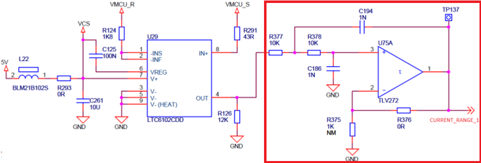

ich verstehe nicht den Vorteil von Filtern zweiter Ordnung gegenueber
andere erster Ordnung... und was sind die Vorteile/Nachteile von aktiven
bzw. passiven Filtern... wie kann ich mich entscheiden ob ich ein
passives oder aktives Filter nehme?
Gruss,
Khaled

Aber Sallen-key filter kann als unity-gain low pass filter z.B.
konfiguriert werden. In diesem Fall, warum soll ich den dann nehmen?!
warum nehme ich nicht einfach einen RC filter, und fertig?
Danke
Gast #2278035
2.0 Sound schrieb:
> Was willste genau machen?
ja ich wollte den Ausgang von einem differenzverstaerker filtern. Ich
habe in einer Beispielloesung von Energy micro, dass sie es so gemacht
haben, deswegen wollte ich wissen, warum haetten sie nicht einfach einen
RC filter genommen...

Ja ... aber nur solange der Filter am Ausgang nicht belastet wird.
Deshalb schaltet man z.B. einen OP als Spannungsfolger / Impedanzwandler
dahinter. Der Op mit seinen hochohmigen Eingang belastet das Filter
nicht. Wenn deine Folgeschaltung einen hochohmigen Eingang hat, dann
kannst Du diesen auch sparen.
Der Hersteller des LTC1602 macht es auch mit einem simplen RC-Filter am
Ausgang. Von daher könntest du das wohl auch machen. Wahrscheinlich hat
man hier eine Anwendung mit kräftigem Ripple, da ist eine aktive,
zweipolige Tiefpaßfilterung mit niedriger Güte (also Bessel-,
"Kompromiß"- oder Butterworth-Charakteristik) oft von Vorteil.
Ich glaube, die Schaltung ist sowieso halbwegs falsch. Offenbar hat man
nicht verstanden, daß der LTC1602 einen Stromausgang hat. Demnach bringt
der LTC1602 wegen R126 schon einen Innenwiderstand von 12k in die
Schaltung mit, womit sich der eine wirksame Filterwiderstand auf R126 +
R377 also 22k erhöht, was von R378 also 10k kräftig abweicht. Mit R375
und R376 ist das kein typisches Sallen-Key-Filter mit gleichen
Komponenten mehr. Beläßt man R375 und R378 wie sie sind, ist es ein
Butterworth-Filter. Das macht Sinn. Macht man R375 und R376 dagegen
anpaßbar, was diese Anordnung ja suggeriert, macht es keinen Sinn mehr.
Schreibt Energy Micro denn irgendetwas dazu?

Das Filter ist ein Sallen_Key Filter 2ter Ordnung.
Mit der Verstärkung dieser Stufe, welche durch das Verhältnis R376 zu
R375 festgelegt wird, kannst du stufenlos die Filtercharakteristik von
Besselfilter über Butterworthfilter bis zum Thebycheffilter mit
beliebiger Welligkeit im Durchlassbereich einstellen. Bei zu großer
Verstärkung wird das Filter anfangen zu schwingen. Bei einer Verstärkung
von 2 hast du glaube ich Butterworthcharakteristik.
Setzt man die Verstärkung auf 1, dann ist das Filter stark unterkritisch
und hat ein viel zu flachen Übergang von Durchlass in den Sperbereich.
In diesem Falle müßte man über das Verhältnis der beiden Kondensatoren
die Filtercharakteristik einstellen.

Mit RC Filter ohne Verstaerker erhaelts du keine konjugiert komplexen
Pole im Nenner. Diese komplexe konjugierten Polstellen erhaelts du nur
mit aktiven oder RLC Filtern. Um ein Filter mit Bessel (linearer
Phasengang) , Butterworth (maximal flacher Amplitudengang) oder
Tschebycheff (moeglichst steiler Verlauf von Durchlass in den
Sperrbereich) Charakteristik zu bauen benoetigts du aber diese
Polstellen.

Das ursprüngliche Tiefpassfilter (10k, 1n) hatte 10kHz Grenzfrequenz.
Durch die zusätzlichen 12kOhm ist diese noch 6,2kHz. Ein Nachteil vom
Sallen-Key Filtern 2. Grades ist, dass bei hohen Frequenzen Signale am
Opamp vorbei durchkommen, da dort der Opamp keine Verstärkung mehr hat.
Dieses Problem lässt sich in der hier gezeigten Schaltung durch einen
zusätzlichen 1nF Kondensator parallel zum 12k Widerstand lösen lösen.
Damit sinkt die Grenzfrequenz auf 4,8kHz. Durch Erhöhen von R376 könnte
man die Grenzfrequenz anheben.
R375 sollte übrigens eher 10k als 1k sein. Wenn amn dann auch noch R376
zu 0Ohm macht, dann lässt man R375 besser gleich ganz weg.
