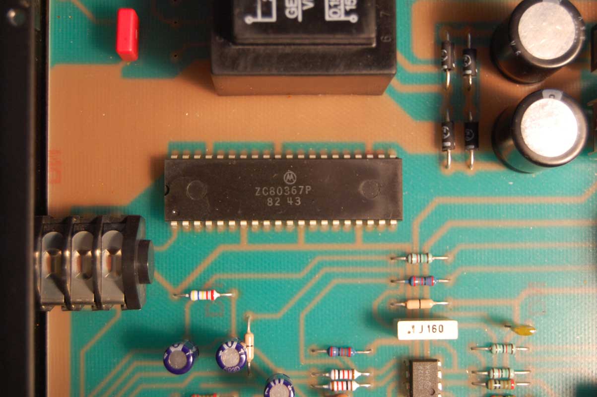

ich habe hier ein Audio-Effektgerät der Firma Behringer (ja,ja - ich
weiss) und zwar einen Exciter - genauer den "Studio Exciter Type F" -
Baujahr vermutlich irgendwas Ende der 80er. Den Exciter habe ich mal aus
Neugier aufgeschraubt und darin einen Motorola IC gefunden über den ich
absolut nichts finden kann: ZC80367P (Baujahr vermutlich '82)
Das Teil sitzt übrigens an einem der beiden Audio Ausgänge, die sowohl
symmetrisch als auch unsymmetrisch (über die Strero-Klinkenbuchse)
verwendet werden können. Wer weiss was das für ein Motorola IC ist?

Kann es sein, das lediglich die Eingangsschutzdioden des Schaltkreises
darauf verwendet werden, den "aufregenden" Klang des Signals zu
erzeugen??
Wäre echt spaßig und würde dem Namen Behringer wiedermal alle Ehre
machen.
Einen 80367 kenn ich jetzt nur als 512kx36bit Speicher. Sowas gab es
damals nicht, klar. Aber ein ZC80 gab es wohl und damal musste man noch
Timer, UART, parallele Schnittstelle, Businterface usw. mit eben solchen
40 Beinigen Käfern mitbestücken.
Was der hier soll? Hmm - außer meiner eingangs vermuteten Theese hab ich
nichts, was weiterhlfen würde.
Mach doch mal ein Foto von unten.
Ich tippe drauf, das die Strolche einfach die Sache toll und wichtig
aussehen haben lassen und nun nur die Dioden für den Sound verwendetz
haben...
Axelr.

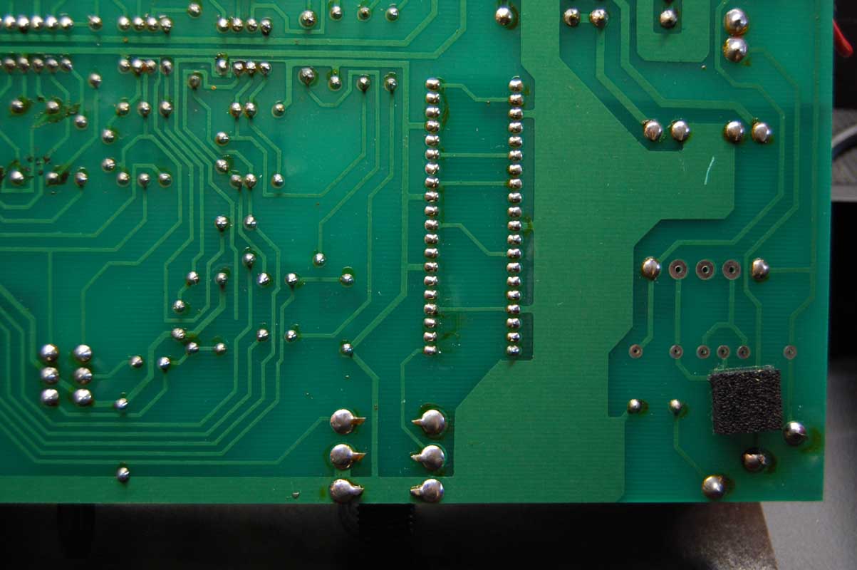

So, hab das Gute Stück jetzt mal von unten abgelichtet: Sieht für mich
nach reiner "Show-Verdrahtung" aus. Laut englischer Wikipedia gab es
damals einen Rechtsstreit in dem die Firma Aphex sich mit Behringer über
genau dieses Gerät stritt. Ich glaube das der Motorola keinerlei
Funktion in der Schaltung hat.

Ich denke ich nicht! Ich hab's erst nach den Reinstellen gesehen:
Der IC bekommt einfach 2x Masse! Wenn man sich das 2. Foto anschaut,
sieht man dass die IC Anschlüsse zur Linken auf Masse gehen (eben genau
so wie die Anschlüsse zur Rechten). Eine Leiterbahn endet dabei sogar
abrupt im Nirgendwo. Ich denke das Teil kann schlicht nicht
funktionieren. Oder?
