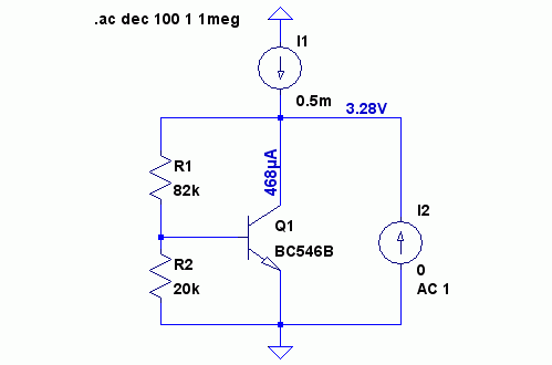

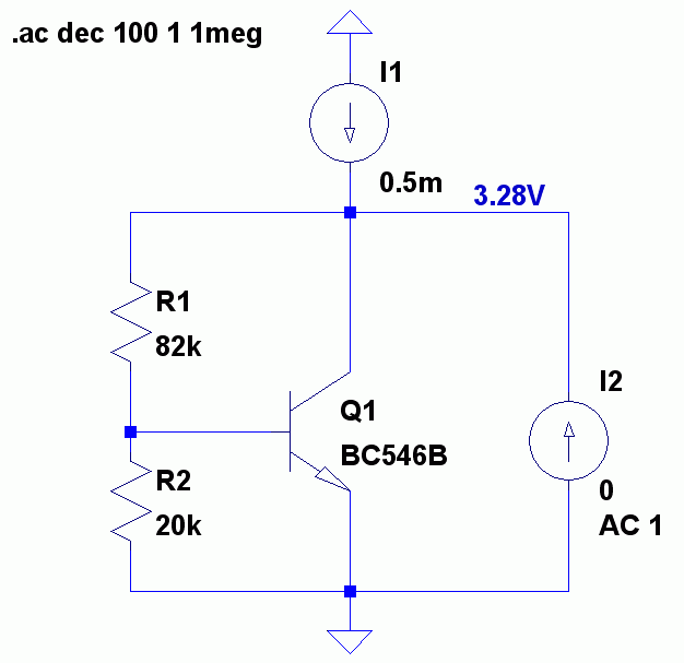

kann mir einer von euch erklären, wie man den
Kleinsignaleingangswiderstand einer Schaltung berechnet? Ich habe mir
dazu eine total sinnfreie Schaltung aufgebaut.

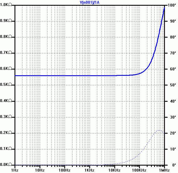

Wenn ich mir jetzt das Kleinsignalersatzschaltbil der Schaltung zeichne
erhalte ich einen Eingangswiderstand fernab der 550Ohm, die die
Simulation ausspuckt.
Also wie bestimme ich den Eingangswiderstand korrekt?

Ja ich will eigentlich den Ausgangswiderstand messen. Da habe ich mich
vielleicht blöd ausgedrückt. Aber das müsste doch auf die Art und Weise
gehen, dass ich eben ein Signal am Ausgang einspeise.

So wie du es für die Simulation gezeichnet hast, lässt sich das ja in
der realen Welt nicht bauen. Das ist mir darum komisch vorgekommen.
Oder nimm statt der Konstantstromquelle eine Spannungsquelle von 100V
und einen Kollektorwiderstand von 200kOhm.

Ok da hast du natürlich recht. Aber ich habe mir nur etwas
zusammengebaut, um mir die Sache der Berechnungen klar zumachen.
Kann man für eine Schaltung ohne Eingang eigentlich einen
Kleinsignalausgangswiderstand berechnen?

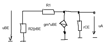

Also eine Zusätzliche Spannungsquelle hat wie erwartet nichts verändert.
Aber wieso komme ich mit der Berechnung per Hand am
Kleinsignalersatzschaltbild auf viel Größere Werte? Ich lade es gleich
mal hoch.

Meine Berechnung:
Vaf=63V
ut=0,026V
bf=294
rce=Vaf/Ic = 134,6kOhm
Steilheit
S=Ic/(ut)=0.468mA/0.026mV=18mA/V
rbe=BF/S = 16333Ohm
rb=R2||rbe=8990Ohm
Gegenkopplung
b=8990/(82000+8990)=0,0988
Zout=1/( b*S +1/(82000+8990)+ic/vaf)
Zout = 565Ohm

Ahh ich habe meinen Fehler gefunden. Ich komme jetzt auf:
Ra = 1/( 1/rCE + (1+gm*R2||rBE)/(R1+R2||rBE) )
damit komme ich mit den obigen Parametern auf:
Ra=557 Ohm, was ziemlich gut der Simulation entspricht.
Ich war echt am verzweifeln, als die Simulation so von meinen
Berechnungen abgewichen ist. Aber jetzt ist die Welt ja wieder in
Ordnung.
Gute Nacht und vielen Dank für eure Hilfe.

Helmut S. schrieb:
> Meine Berechnung:
Naja da kommen wir ja so ungefähr auf das gleiche Ergebnis. Du hast nur
den rCE etwas abweichend berechnet.
Was hat es den in deiner Rechnung damit auf sich:?
"Gegenkopplung
b=8990/(82000+8990)=0,0988"
Damit scheint die Rechnung ja einfach zu werden. Ich bin jetzt so
vorgegangen:
Ausgangsstromknoten aufgestellt.Und dann das uBE für die gesteuerte
Quelle über den Spannungsteiler berechnet.
