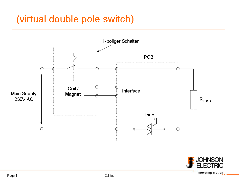

ich habe einen 1-poligen Schalter, mit dem ich aber 2-polig abschalten
möchte. Ich habe da eine Schaltung gesehen (siehe Anhang), die sich
verhält, wie ein physikalischer 2-poliger Schalter. Da ich das Gehäuse
nicht umbauen möchte, würde ich gerne wissen, ob diese Schaltung die
2-Poligkeit garantiert?
Danke für Info
#2278770
Im Prinzip ja - ist allerdings irgendwie eine komische Schaltung. Man
nimmt dazu eher Relais mit 2 Lastkontakten. Hier wir zum einen ein
Relais und zum anderen ein Triac verwendet. Kauf die ein Relais das 2
Lastkontakte hat. Das wird dann meist so bezeichnet: Relais 2xUM - das
heißt Relais mit 2 Umschaltern.
Gast #2278792
wie genau funktioniert das Relais dann? Je nach Polung wird jeweils die
Last durchgeschaltet?Brauche ich dann 2 Stück?
und zu der Schaltung von mir: der Triac lässt beide Wellen durch,
verstehe dann nicht wie er 2-polig abschaltet, mal angenommen L liegt
unten und
N da wo der Schalter ist.
