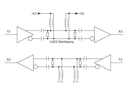

ich möchte die Spannungsversorgung eines Geräts, welches über eine
LVDS-Schnittstelle mit einem anderen Gerät verbunden ist, durchführen.
Die beiden Geräte kommunizieren mit einer Datenrate von mindesten
140Mbps und maximal 630Mbsps.
Ich habe mir gedacht, die Gleichspannung von 5V, beim aktiv versorgten
Gerät mittels Induktivitäten in die Datenleitungen einzukoppeln und die
Gleichspannung anschließend wieder mittels Induktivitäten auszukoppeln.
Meine Frage ist nun, welche Induktivitäten ich dazu benötige (die
Drossel soll ja bei einer entsprechend hohen Frequenz noch induktives
verhalten aufweisen). Die Stromaufnahme des über die LVDS-Schnittstelle
versorgten Geräts ist mit max. 500mA begrenzt.
Vielen Dank schon im Voraus für etwaige Vorschläge. LG Michael

>> Neben dem Bauteil ist es auch noch eine Frage des Aufbaus.
>Wie darf ich das verstehn?
Er meint den Aufbau der Schaltung (Layout) sowie Spulen. Die müssen
kapazitätsarm sein, da erreicht man am ehesten mit einlagigen
Luftspulen.
Damit der Trick funktioniert muss aber dein LVDS-Signal
gleichspannungsfrei sein, als ein Codierung ala 8B10B, Manchester oder
so haben. Ohne das geht es nicht.
>Prinzipschaltbild angefügt. Kann man die Einkopplung der Gleichspannung
>auf diese Weise lösen?
Ja. Pi mal Daumen sollte der Blindwiderstand der Spule bei der
niedrigsten Signalfrequenz 5-10 mal größer sein als der
Wellenwiderstand.
MfG
Falk
Gast #2280222
> Wellenwiderstand.
Die LVDS-Schnittstelle hat einen Wellenwiderstand von 100Ohm. Das
bedeutet, dass der Blindwiderstand der Induktivität bei 140MHz ca.
10kOhm beträgt. Dafür würde ich eine Induktivität mit ca. 10µH
benötigen. Leider finde ich bei keinem Elektronikhändler (Reichelt,
Farnell, RS-Components, Würth) eine geeignete Drossel, welche eine
ausreichend hohe Resonanzfrequenz und Induktivität aufweißt.
#2280237
@  Michael (Gast)
>> Wellenwiderstand.
>10kOhm beträgt.
1kOhm.
>benötigen.
1,2µH.
http://www.reichelt.de/Funkentstoerdrosseln-axial/MISC-2-/index.html?;ACTION=3;LA=2;ARTICLE=12154;GROUPID=3181
MFG
Falk

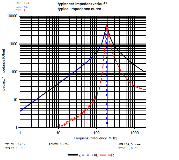

Gast #2283115
> Für die 2uH nimmt man einen
> Bleistift und wickelt ausreichend dicken Draht drüber, geschätzt mal so
> um die 20-40 Windungen.
Ich denke mir, dass eine solche Luftspule schon etwas größere
Abmessungen haben wird. Leider soll das Design sehr platzsparend sein.
Ich bin bei meiner Suche auf SMD Ferritperlen gestoßen.
Im speziellen habe ich jetzt einen Multilayer SMD Ferrit von Würth
Elektronik ins Auge gefasst. Der Impedanzverlauf für dieses Bauteil
befindet sich im Dateianhang.
Kann dieser Ferrite Bead für meine Zwecke verwendet werden?
Vielen Dank schon im Voraus für eure Meinungen.
