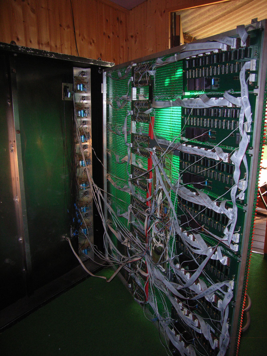

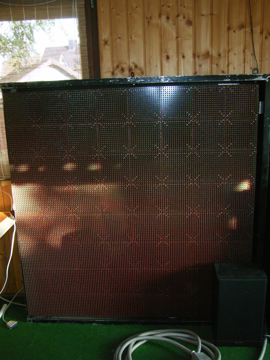

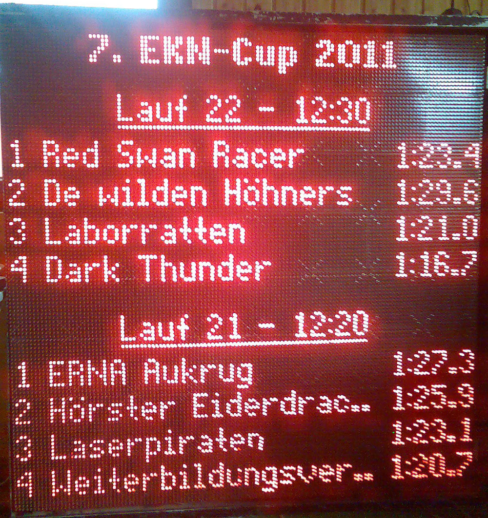

Wie im Titel erwähnt geht es um eine LED-Matrix. Genauer um eine
Anzeigetafel von 1,40m x 1,40m Größe mit 128x128 LED's, davon sind vor
kurzem zwei in meinen Besitz übergegangen. Eigentlich sind die auch voll
funktionstüchtig, wurden aber früher (immerhin Baujahr '89) von einem
Atari angesteuert. Das Problem ist, der Atari sowie sämtliche
Dokumentationen oder Schaltpläne existieren nicht mehr.
Aktueller Stand

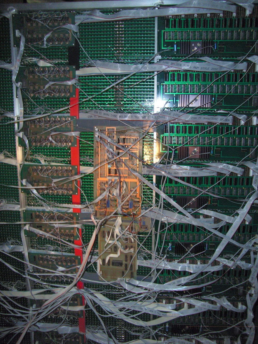

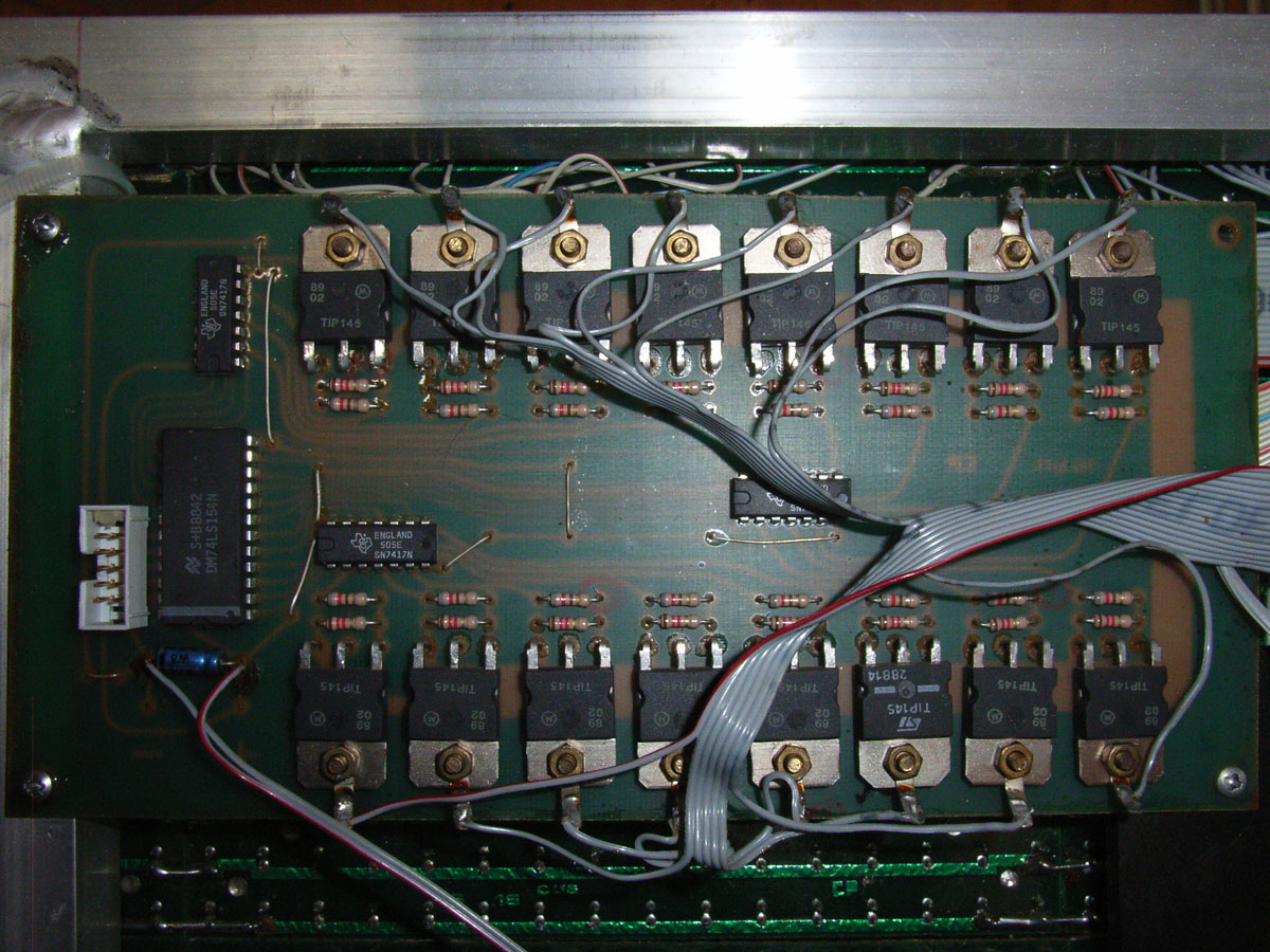

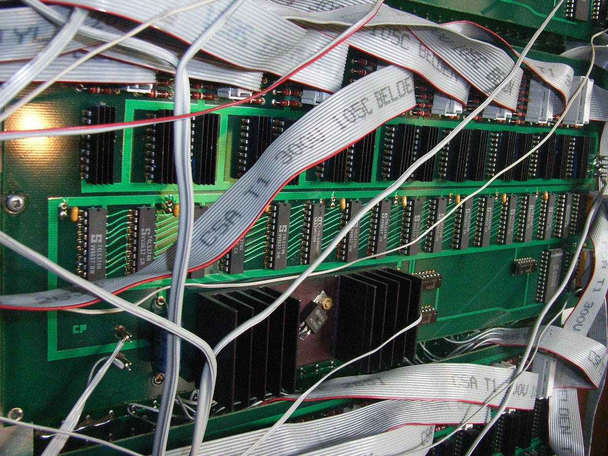

Nachdem ich alles einigermaßen "durchschaut" habe, (ich hab im Anhang
noch ein Bild von der Rückseite ;-) ) bin ich zu dem Schluss gekommen,
dass es wohl einfacher ist, etwas neues zu machen, als das alte Signal
herauszufinden. Glücklicherweise besteht die Tafel aus 8 Segmenten mit
jeweils 128x16LEDs und eigener Zeilen-/Spaltensteuerung sowie
Stromversorgung. Schaltpläne und Funktion der Steuerung für die Zeilen
und Spalten habe ich rekonstruiert und sind für Interessierte auch im
Anhang zu finden!
Mein Vorhaben
Ich möchte jetzt mit einem Mikrocontroller, zum Beispiel dem Atmega16,
die Steuerung der gesamten Tafel realisieren. Dazu sollen dann 2048Byte
vom PC an den µc gesendet werden, in denen das komplette Bild für die
Tafel steht. Der µc sollte das dann speichern und dann die jeweils
ersten Zeilen der Module mit den Daten füllen, die erste Zeile für 500µs
einschalten, dann das gleiche Spiel für die restlichen 15 Zeilen und das
mit 100Hz.

kann was ich möchte. Mit der vorhandenen Technik müsste das wie folgt
aussehen:
* erstes Byte der ersten Zeile an Ausgang A
* eine 0 an vier Pins von Ausgang B
* eine 1 an einen Pin, damit der Spaltentreiber das Byte übernimmt, dann
wieder eine 0 -> also clock
* zweites Byte der ersten Zeile an Ausgang A
* eine 1 an vier Pins von Ausgang B
wieder eine 0
.. das ganze 16mal für ein Modul, dann noch für die anderen Module, also
128mal diese 3 Punkte. Schafft der Mikrocontroller das in 125µs?
Ich hab überschlagen, dass etwa soviel Zeit zum setzen der Spalten für
das Multiplexing bleibt, wenn jede Zeile 100mal für 0,5ms eingeschaltet
wird. Ich weiß nicht, wie dann noch Zeit bleiben soll, neue Daten zu
empfangen... Sonst müsste in der Zeit die Anzeige dunkel bleiben, das
wäre erstmal auch nicht so schlimm. Ausgänge bräuchte ich 26 oder 21,
wenn ich noch ein Demultiplexer verwende.
Könnt ihr mir sagen, ob das mit einem Atmega16 mit einfachen Mitteln
möglich ist, oder ob das ein extrem aufwändiges Projekt ist?

von Falk B. (falk)
@  Sebastian R. (mues-lee)
>Auch wenn ihr mich bei dem Vorhaben eventuell steinigen wollt,
Warum?
>ich habe
>noch nie mit einem Mikrocontroller gearbeitet!
Naja, jeder muss mal anfangen.
> Allerdings habe ich mir
>gerade von Pollin das Eva-Board mit einem Atmega16 geholt und werde dann
>mit Tutorials für LED-Blinkschaltungen, Texten per Terminal etc anfangen
>und wenn ich soweit bin versuche ich zuerst eins der Module anzusteuern.
Schon mal guter Ansatz.
Ja.
>empfangen...
Ein AVR mit 16 MHz hat mehr Power als du denkst. Ist vor allem eine
Frage des richtigen Hardware- und Softwarekonzepts.
Nö. Lies was zum Thema LED-Matrix.
>möglich ist,
Ja.
eher nicht, wenn gleich sportlich für einen Anfänger.

Hast Du noch mehr Fotos? Was für ein Atari war das?
von Sebastian R. (mues-lee)
@Falk: Danke für deine Antworten, das macht mir auf jeden Fall schonmal
Mut, dass das was werden könnte!
Zum Thema LED-Matrix, das habe ich zwar schon durchgelesen, allerdings
dachte ich eher, dass der AVR einige ms braucht um 2kb zu empfangen und
dass er in der Zeit dann vielleicht keine Daten an die Spalten schicken
kann. Aber vermutlich unterschätze ich da die AVR's schon wieder oder
kenne die technischen Möglichkeiten (noch) nicht.
@matthiask: Ich hab hier im Anhang noch ein paar Fotos reingestellt,
oder was interessiert dich davon speziell? Zum Atari kann ich dir nichts
weiter sagen. Ich habe die Anzeige noch nie in Aktion erlebt und der
Vorbesitzer konnte mir nur sagen, dass am Monitorausgang von einem Atari
noch ein Konverter oder ähnliches angeschlossen wurde (den ich nicht zur
Hand habe) und der dann zur Tafel ging.
von Falk B. (falk)
@Sebastian R. (mues-lee)
Die Anzeige/Multiplexen und das Empfangen neuer Daten erfolgt quasi
parallel durch Nutzung von Interrupts und Multitasking.
Ausserdem muss man na nicht immer ein komplett neues Bild übertragen,
wenn sich nur ein paar Zeichen ändern.
Ja.
128x128 einfarbige LEDs sind gerade mal 16384 Bit oder wie schon richtig
bemerkt 2kByte. Die müssen mit 100 Hz ausgegeben werden, macht 200kB/s.
Ist schon ganz ordentlich, aber machbar.

von Turbo T. (turbotoni)
Intressantes Projekt. Aber ich würde zu nen größerem AVR raten, da der
AtMega16 nur 1kb RAam hat. Ein AtMega 644 ist da pinkombatibel und hat
4kb RAM und ist somit besser geeignet die 2kb für die einzelnen LEDs im
Speicher zu halten. Von der Geschwindigkeit her nehmen sich die beiden
AVRs nichts
MfG Turbotoni

von MaWin (Gast)
> ich habe noch nie mit einem Mikrocontroller gearbeitet!
Dann sorg auf jeden Fall dafür, daß die LEDs nicht kaputtgehen, wenn sie
mal nicht 1/16 der Zeit an sind, sondern eine Zeile dauernd an ist und
sie den 16-fachen Strom bekommen.
Reduziere also erst mal den Strom auf 1/16tel zu Ungunsten der
Helligkeit, relevante Widerstandswerte ver16fachen.
Dann schliesse den AVR an die gezeichneten Stecker der Platine an, sind
21 Pins (4 Zeilenselect, 8 Datenbits (alle 8 Platinen parallel), 4
Registerselect (alle 8 Platinen parallel) und 3 für 1/8 Platinerndecoder
74LS138, könnte man auch durch 8 Einzelleitungen machen also 26 gesamt),
kein Problem.
Der AVR schafft es locker, die 4kByte an das Display mit 100Hz zu
übertragen, aber nur wenige AVR Modelle schaffen es, die 4k Byte in RAM
zu speichern :-((
Wenn du also nicht alphanumerisch ansteuern möchtest (Character ROM und
pro 8x14 Feld nur das Byte des Buchstabens speichern, braucht nur 288
Bytes) dann brauchst du einen AVR mit 8k Bytes RAM (2 Bilder, eines
angezeigt, das andere wird gerade geladen). Nimm einen Renesas M16C :-))
da gibt es auch Eval Boards für, von Glyn, die haben genug RAM.
Es wäre sogar möglich, dabei Graustufen anzuzeigen, aber dann braucht
man 64kByte RAM, Programmierung ist dann zwangsweise in hochoptimiertem
Assembler wo die innerste Schleife nur die Daten rausschiebt (sozusagen
REP STOSB, das sagt dir nichts aber einigen anderen Lesern sagt es was)
und alles andere vorher berechnet wurde. An einen AVR externes RAM
dranzustricken und in Software zu bedienen wird übrigens zu langsam, das
RAM sollte im Adressraum liegen.

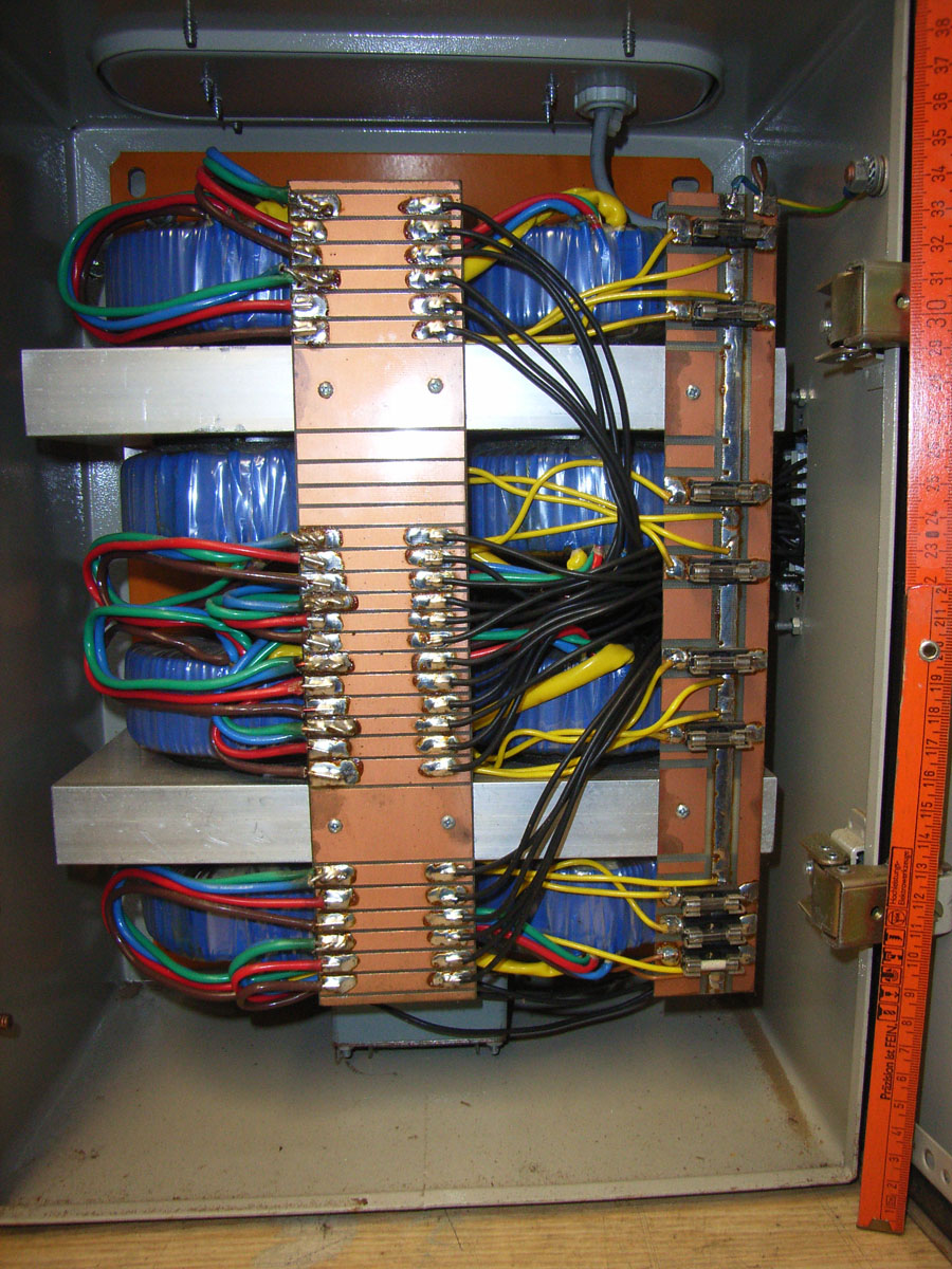

Die 8 Ringkerntrafos könnten es übrigens notwendig machen, sie
sequentuell, der Reihe nach zeitlich getimt, einzuschalten, damit nicht
die Haussicherung rausfliegt. Bei 3300 Watt reicht auch ein PC-Netzteil
nicht mehr wirklich.
Das stimmt, alle 8 zusammen töten die Sicherung gnadenlos. 4 und 4 gehen
noch. Wäre auch hilfreich wenn irgendjemand weiß, wo man
Trafoschaltrelais herbekommen kann?

> Nimm normale Netzspannungsrelais.
Ich dachte eher an die Schaltungen, die die Trafos erst vormagnetisieren
und dann bei entsprechender Remanenz zum passenden Zeitpunkt
einschalten. (http://de.wikipedia.org/wiki/Transformatorschaltrelais)
Das wäre zwar die eleganteste Lösung, aber ich glaube, zwei Schalter
tuns auch.
von MaWin (Gast)
> Spricht denn sonst etwas dagegen, eine Baudrate
> von 115000 oder noch höher zu verwenden
Die Länge der Zuleitungskabel.
Überflüssig.
Sicherungen haben nicht ohne Grund B und C Characteristik.
Nach längere Abwesenheit melde ich mich wieder zurück.
Inzwischen habe ich alle nötige Hardware fertiggestellt, eine Platine
für den ATmega1284P und zwei die jeweils als Anschlussplatine für die
Spalten und Zeilentreiber dienen.
Nach vielen Versuchen in Assembler und auch vielen Fehlschlägen habe ich
es aber geschafft, ein Programm zu schreiben, dass zuerst ein
vorgefertigtes Bild aus dem EEPROM in das SRAM überträgt und
anschließend das Bild aus dem SRAM mit 100Hz anzeigt. Das funktioniert
auch wunderbar, ein Foto davon und alle Schaltpläne + Assembler Code
habe ich mit hochgeladen. (Fuse Bits: Low 0xFF, High 0xD7, Extended
0xFF)

@Falk: Ich habe mich an deinen Rat gehalten und bis Donnerstag noch auf
Timer umgebaut. Danke für den Hinweis, so kompliziert sind Timer dann ja
auch wieder nicht! Das Programm habe ich mal im Anhang hochgeladen. Ich
bin sehr zufrieden, am Samstag hat die Anzeige 8 Stunden ohne Probleme
gearbeitet und etwa alle 10min ein neues Bild bekommen.
